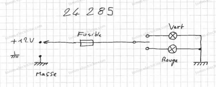

J'ai récemment acquis une vieille enseigne de taxi lumineuse.
Elle était raccordée via une fiche DIN à un ancien boîtier qui permettait de sélectionner l'ampoule à allumer (vert si libre, rouge si occupé).
N'ayant pas le boîtier, je souhaiterais savoir s'il était possible de raccorder l'enseigne à la prise allume-cigare de mon véhicule avec un interrupteur 3 positions.
Et dans l'affirmative, quel montage réaliser.
Merci beaucoup pour votre aide !!

Bonjour GL et merci pour votre répons rapide.
Pensez-vous qu'il soit possible de bricoler le commutateur sur la fiche à insérer dans l'allume cigare ?
Je pensais reprendre une fiche avec sortie USB pour les téléphones.
Merci beaucoup.

Bonjour Benjamin.
Il faut être imaginatif. Il faudrait trouver le bon commutateur, adapté à la puissance de chaque lampe, filament ou led(s).
Voir chez les vendeurs de matériels pour automobile pas loin de chez vous.
Après, on met en œuvre la méthode OSD.
Mais il n'y a pas grand place dans la fiche ; il faudra peut-être déporter le commutateur en dehors du bouchon.
