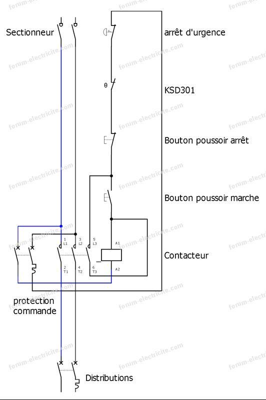

Si vous souhaitez qu'un relais coupe la totalité de l'alimentation ou une partie, vous pouvez utiliser un relais de puissance qui sera actionné par appui sur un bouton poussoir "mise en service" qui restera actionné via un de ces contacts NO qui sera mis en série avec le KSD, l'ensemble en parallèle sur le bouton poussoir de "mise en service" vous pouvez rajouter sur cette branche, un bouton poussoir "arrêt" pour couper le relais.

Je désire vraiment poser un système le plus sûr possible en cas de défaut.
Si j'ai bien compris schéma (merci de votre aide).
- "Bouton poussoir arrêt" est pour couper manuellement le relais de puissance.
- L'arrêt d'urgence est un interrupteur ?
- Lorsque "Bouton Poussoir Marche" est actionné, "Bouton Poussoir Arrêt" est OFF, "Arrêt d'urgence" est ON, puis KSD coupe le contact, alors la patte du relais de puissance (Patte en noir sur le schéma en bas à gauche "Protection de commande") se met en position ouvert (coupe son contact) ? sans revenir en position fermée (rétablit le contact).
- Distributeur est-ce la prise 220V ?
- Sectionneur est-ce le lit chauffant ?
Donc le relais de puissance AC 220v à 2x3 PINs (L1 à L3 et T1 à T3).
A1 et A2 étant la bobine ?
Par contre je ne comprends pas le raccord Sectionneur/Distributeur sur le relais de puissance ?
Je pense que le modèle MY3N

Il existe des modèles similaires au KSD où il faut appuyer sur un bouton pour réarmer le contact thermique, ou les fusibles thermiques qui eux une fois rompus doivent être remplacés.
Ce schéma provient d'un projet pour un établissement scolaire, le bouton poussoir d'arrêt permettait d’arrêter le système une fois le travail effectué pour éviter de laisser le matériel sous tension.
L'arrêt d'urgence est un dispositif de sécurité placé devant le système pour le couper en cas de problème.
Il a été demandé par le client.
En fait vous avez en série sur la bobine, l'arrêt d'urgence, le contact thermique le bouton poussoir d'arrêt et le bouton poussoir de marche.
Lors de l’appui sur ce dernier on alimente la bobine.
Les contacts du relais se ferme, le 3ème contact de ce relais est câblé en parallèle sur le bouton poussoir de marche pour que le relais reste alimenté (on appelle cela un contact d’auto-maintien).
L'arrêt du relais peut se faire par appui sur le bouton poussoir d'arrêt, action sur l'arrêt d'urgence ou ouverture du contact thermique.
La remise en route du relais ne peut se faire que par action du bouton poussoir de marche et lorsque les contacts de sécurité auront retrouvé leur position initiale.
La distribution, correspond à l'ensemble des protections alimentant les équipements, comme par exemple le disjoncteur de 2A de la plaque chauffante.
Le sectionneur ici nous avait été demandé, car le matériel était intégré dans une armoire électrique raccordé sur canalis (barre de distribution électrique en plafond), et en cas d'intervention sur l'armoire, il faisait office de coupure générale.
Dans votre cas comme l'arrivée semble être une prise IEC équipée d'un fusible de protection, vous pouvez vous en passer, puisque dans votre cas on peut débrancher le câble d'alimentation.
Pour le relais de puissance, vous pouvez opter pour un modèle à 3 ou 4 contacts selon disponibilité.
A1 et A2 correspondent aux bornes de raccordement de la bobine du relais.
Votre choix s'est porté sur un modèle pouvant supporter un courant de 5A, c'est un peu juste à mon goût, cela dépend du calibre du fusible de protection de la prise IEC.
Sinon, si ce relais est destiné à ne couper que la plaque chauffante, vous pouvez placer le disjoncteur de protection de la plaque en amont du relais.
Le sectionneur alimente 2 contacts de puissance du relais, et également le disjoncteur de protection la partie commande.
Ces 2 contacts du relais alimentent en sortie les protections vers le ou les équipements.
Il n'y a pas de raccordement sur 2 conducteurs qui se croisent s'il n'y a pas un point qui y figure sur le schéma.

Merci pour cette description rapide du schéma.
Le dispositif est pour la coupure du circuit électrique du lit chauffant uniquement.
Le schéma devient ceci ?
Pourquoi, le relais devrait être plus puissant que la puissance du lit chauffant (220v 300w = 1.36A).
Le fusible est prévu pour 2A et le disjoncteur bipolaire est un 2A.

Voici le schéma.

Concernant le relais, il lui faut, au minimum 3 contacts avec sa bobine, si rien ne vient s'ajouter.
Voici le schéma.

C'est presque cela.
Comme la prise IEC est l'arrivée je présume, il faudrait qu'il soit au dessus du relais, du coup la protection commande devient inutile puisque l'on est limité à 2 A.
Voici un autre schéma simplifié en tenant compte de vos éléments.
ici je n'ai laissé que le contact thermique et le bouton de mise en marche.
Vous pouvez remettre les autres éléments si vous le souhaitez.
Daniel.

Donc, comme le disjoncteur est placé juste après la prise IEC avec son fusible 2A, en cas de surcharge (intensité), il coupe tout le circuit du lit chauffant.
Le relais sera par contre actionné automatiquement par le thermostat mécanique lors de dépassement de chaleur dû à sa limite de la bilame.
Je commence à bien comprendre le fonctionnement des deux parties du relais.
La partie [Commande] du relais englobe les parties actions.
La partie [Puissance] du relais est la liaison entre Vin et l'élément à piloter (charge).
S'il vous plaît, pouvez-vous me conseiller un modèle de relais de puissance ?
Je pense au modèle MY4N-CR AC modèle, mais je vois que "Resistive Load = 3A - 250VAC
L’ampérage du relais de puissance doit être égal à l'ampérage maximum du lit chauffant ou avec une marge de sécurité ?

Le disjoncteur et le fusible assureront la protection de la plaque chauffante et de la commande, on pourrait même se passer du disjoncteur puisqu'il y a le fusible de 2A, ou mettre un fusible d'un calibre de 5A pour essayer d'avoir une sélectivité entre le disjoncteur et ce fusible.
Pour le relais, vous pouvez opter pour un My3N ou My4N avec commande en 230VAC
Le modèle 3 ou 5A peuvent convenir, ce relais ne fonctionnant qu'en cas de problème.
Daniel.

Merci infiniment pour toute votre aide.
Votre lumière me rassure pour effectuer les tests de mesures et de bons fonctionnements étape par étape ; surtout que c'est du 220v. En fait le voltage en soit, n'est pas dangereux, c'est surtout l’ampérage qui est mortel.
D'après différentes lectures, je dois brancher le SSR, le thermostat mécanique et la laque aluminium sur laquelle est collé le Heatbed (lit chauffant = résistance) à la masse étant une partie métallique de l’imprimante (dans mon cas ce sera le cadre alu du caisson pour confiner un taux de chaleur constant et pour filtrer les particules dégagée du PLA et ABS).
Dans un premier tant je vais faire le schéma de raccordement pour approbation par vos soins, remerciant d'avance.
Une bonne journée.

OK pour le schéma.

Pour le connecteur IEC.
Si l'interrupteur est bipolaire, vous devez coupez le neutre et la phase.
Vous avez fait un pont entre la sortie du cordon et une des bornes de l’interrupteur.
Pour le bouton poussoir marche et arrêt ; inutile de raccorder le neutre, veillez bien que le bouton poussoir d'arrêt soit un contact NF, et bouton marche NO.
Pour le contacteur on utilise les contacts NO soit 5-9 6-10 8-12.

J'ai trouvé et testé le branchement afin que la LED soit allumée lorsque l'interrupteur est actif.
Si je comprends bien, vous conseillez que la phase et le neutre soient coupés lorsque l'interrupteur est OFF et inversement !
Voici les deux branchements que j'ai testés (LED toujours allumée - LED allumé uniquement lorsque l'interrupteur est ON).

C'est le raccordement où le voyant s'allume en position marche.

Donc c'est bien le branchement "LED allumée uniquement sur position ON" qu'il faut adopter.
Celui que j'ai mis dans le schéma du "25 février 2018 à 04:04"
En consultant la datasheet du relais j'ai identifié les PINs à raccorder, les mêmes que votre conseil.
"Pour le contacteur on utilise les contacts NO soit 5-9 6-10 8-12"
Un contacteur est synonyme de relais de puissance ?

En fait c'est la photo de 15:01, sauf que l'alimentation doit arriver sur la droite, et le départ vers le montage sur la gauche.
C'est pour cela que le voyant s’allume, puisqu’on lui envoie le secteur non coupé par l’interrupteur.
Contacteur et relais sont pratiquement identiques, j'ai l'habitude de travailler avec des contacteurs sur de forte puissance, en électronique on parle plutôt de relais...

Non, sur la photo de 15:01 du 25 février, la phase et le neutre qui sont raccordés en bas à gauche, doivent être raccordés en bas à droite.
Les 2 bornes en bas à gauche doivent aller vers le montage. C'est au niveau des cosses de l'interrupteur qu'il faut faire l'inversion.

J'ai fait le test. ça fonctionne ! Votre conseil de branchement coupe la phase et le neutre et LED est ON lorsque l'interrupteur est ouvert ! Le fusible est-il en fonction ?
