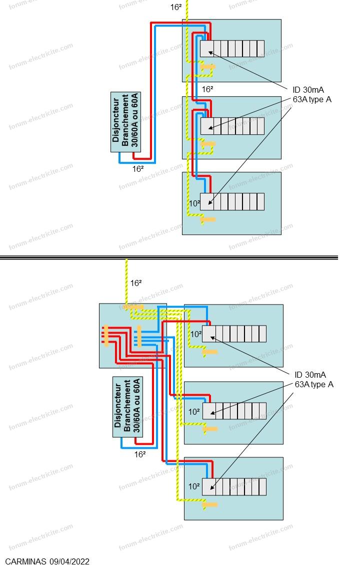

Je dois refaire ce tableau électrique en ajoutant des différentiels.
L'ensemble sur la photo est couvert par une porte, donc pas besoin de cache. Je dispose :
Soit d'un emplacement en haut (actuellement utilisé) : hauteur 17 cm Largeur 45 cm
Soit d'un emplacement à droite (les fils devront être rallongés) : hauteur 63 cm Largeur 23 cm.
Étant donné le matériel disponible, quel est le bon choix et comment placeriez-vous les éléments ?

Vos 17cm et 23cm sont trop faibles pour mettre des coffrets standard.
Vous avez 18 modules, si on ajouter 3 différentiels (1 par phase, car il me semble que vous êtes en tri cela donne 24 modules.
Vous pourriez mettre 3 tableaux de ce type, l'un au dessus de l'autre à droite :
Coffret capacité mini 8 à 9 modules
Si ce n'est pas suffisant, un petit coffret 6 modules pourrait venir en complément en haut à gauche :
Coffret cache-bornes 6 modules - blanc RAL9003
Si vous n'arriviez pas à appairer phase et neutre de chaque circuit, vous ne pourriez pas mettre 3 ID mono.
Dans ce cas un unique ID tetra type A dans le tableau 6 modules en haut à gauche pourrait être pertinent.

Merci ! J'ai retrouvé un neutre pour chaque phase.
Par contre, j'ai du mal à positionner les différents différentiels dans la future configuration.
Pourriez-vous me conseiller, compte-tenu de vos propositions ci-dessus ?

Vous prenez 3 interrupteurs différentiels 30mA 63A type A et vous répartissez les circuits comme cela vous chante, en essayant de mettre prises et éclairage sous au moins 2 différentiels.

Je commence à y voir plus clair.
1 J'ai lu que en amont de tout, je devais avoir un disjoncteur différentiel qui alimenterait mes 3 ou 4 tableaux.
Vous n'en parlez pas. L’idéal pour moi serait un dessin à la main qui part des 2 fils Enedis, passent dans un tableau à 2 fusibles sous différentiel 1 et 2 fusibles sous différentiel 2 puis dans un deuxième tableau.
Pour comprendre le principe.
2 J'ai des lignes prises, éclairage, prises + éclairage, gros électroménager, pièces humides... sous un différentiel, je dois mixer prises et éclairage pour arriver à un cumul de x Ampères ??
3 Dois-je installer un para foudre ? Je suis à Morlaix.
4 Mes fils cuivre étant trop courts, je vais les rallonger. Le mieux, c'est des dominos ou des Wago ?

1/ Non vous avez mal lu.
Il faut effectivement une coupure générale du logement, mais vu que le disjoncteur de branchement ENEDIS est à côté, c'est lui qui va jouer ce rôle.
2/ Vous n'avez aucun cumul d'ampère à atteindre, comme je vous l'ai dit avec des 63A type A vous faites ce que vous voulez.
3/ Pas besoin de parafoudre en Bretagne.
4/ Les 2 sont possibles. Personnellement je préfère les Wago.

Maintenant, je prépare le matériel : dans un RAL9010 LEGRAND 18 cm x 19 cm, je dois acheter quel type de rail, bornier, id, module...

Vous partez sur quel schéma ?
Vous souhaitez utiliser quelle marque ?

Le schéma sans bornier me plaît.
Je pars sur le boitier Legrand RAL 9010, donc, je pense que je dois continuer en Legrand ??
Sinon, je prendrai la marque que vous me conseilleriez.

Rien n’empêche de changer de marque. Les tableaux sont compatibles toutes marques.
Mais bon restons en Legrand.
Habituellement je conseille des ID 411651 qui est peignable, associé à une borne de raccordement 405209, mais j'ai peur qu'avec ce petit tableau la borne de passe pas.
Donc il vous faut 3 fois :
- tableau : 0 013 08
- ID 30mA 63A type A : 4 115 56
- liaison vers les disjoncteurs en 2x16² ou module de raccordement par peigne 4 063 00
- si liaison par fils 2 bornes de connexion 4 049 05 (éventuellement facultatif)
- disjoncteur 10A : 4 067 73 (nombre en fonction des circuits)
- disjoncteur 16A : 4 067 74 (nombre en fonction des circuits)
- 2 peignes : 4 049 26
Liaisons entre tableau en 16² et 10² conformément au schéma.

L'inconvénient du module de raccordement par peigne c'est qui vous prend un module et vous n'avez déjà pas trop de rab.

Autre solution qu'on n'a pas évoqué, c'est de tout déporter dans un tableau 3 rangées que vous mettriez ailleurs que dans l'emplacement actuel.
Vous garderiez l'emplacement actuel pour rallonger les fils.

J'oublie le peigne 4300 puisque je relie donc en série le disjoncteur principal et les trois ID.
Les deux trous à visser de chaque entrée ID acceptent donc deux fils de 16 ?
A quoi servirait une borne de connexion ?
Le tableau dont on parle contient le rail ?

En effet, le boîtier ne semble pas contenir de rail.
Dans la mesure où certains de mes porte-fusibles alimentent 2 lignes, je dois compter deux modules ?
Cela me fait au total 20 modules en plus des trois ID.
Cela devrait tenir dans trois boîtiers (24 modules de capacité).

Oui si vous avez pris la réf que je vous ai indiquée, on peut mettre du 2x16² en entrée
La borne de connexion sert pour se relier au disjoncteurs, mais on peut s'en passer en mettant directement le fil dans une borne d'un des disjoncteurs à côté d'une dent de peigne (mettre du bon côté pour ne pas tordre le peigne)
Vous pouvez mettre jusqu'à 3x9=27 modules sur vos tableaux. Vos 3 ID en occupent 6. Restent donc 21 modules pour les disjoncteurs. Soit 3 de plus que les portes fusibles existant. C'est peu
Mais sachant qu'on peut mettre 2 fils par borne d'un disjoncteurs, si vos portes à fusibles à 2 lignes ne desservent pas grand chose, vous pouvez faire un disjoncteur à 2 lignes.
Si au contraire il y a beaucoup d'appareillage derrière, il vaut mieux séparer
A vous de trouver le bon compromis.
11 avril 2022 à 08:02
