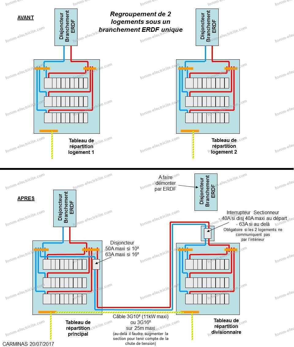

Nouveau sur votre forum, je vous remercie dés à présent pour votre aide.
Voilà mes questions.
J'ai fabriqué une extension de ma résidence.
Pour l’électricité, je pense raccorder un câble de 16mm² de mon tableau actuel vers un nouveau tableau dans l'extension.
J'ai également créé une terre avec un piquet dans le sol.
Ma question est la suivante : Je vais brancher ma "terre" sur mon nouveau tableau. Cela fera donc une terre déjà existante sur l'ancien tableau (sur lequel je me branche) et une seconde sur le nouveau tableau qui sera alimenté par le premier.
Ce montage doublant la terre pose t-il un problème ?
Merci pour vos réponses. Cordialement.

Oui cela pose un problème de sécurité.
Il est obligatoire de les interconnecter pour que les 2 terres soient au même potentiel.

Dans le 1er cas oui ; dans le 2ème cas pas obligatoire ; consultez une réponse en 19060.
Dans votre cas, on pense que vous avez déjà le câble, donc vous pouvez tout raccorder.
Bonjour : je préfèrerais lire les "masses" au même potentiel ; surtout quand elles sont simultanément accessibles.

La résidence et l’extension sont accolées.
Ma seconde question du coup est : comment les interconnecter ?

Il suffit de faire la liaison entre les 2 tableaux avec un câble 3G16².

Donc si j’ai bien compris je branche simplement ma première boite avec la seconde comme si j’y ajoutais un élément supplémentaire.
Peut-on dans ce cas relier la seconde terre directement sur la seconde boite en sachant que celle-ci sera du coup alimentée par la première.

En particulier du schéma du bas.

Super le schéma.
