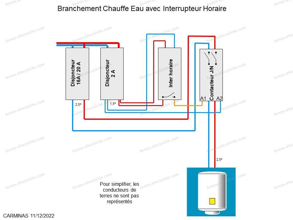

Je souhaite programmer le fonctionnement de mon chauffe eau de 300L, branché eu 220V et d'une puissance de 3000W.
Nous sommes deux personnes.
Étant donné les risques potentiels liés aux prises connectées pour une demande de puissance continue dans le temps, cycles de 2 heures par jour, j'ai opté pour un programmateur à intégrer au tableau électrique général.
Pouvez-vous me conseiller sur ce type de produit recherché ?
En terme de puissance, 3kW !!!.
Merci pour votre aide précieuse.

Bonjour Patrick.
Votre idée n'est pas bonne.
Un chauffe-eau est fait pour être alimenté en permanence, le thermostat interne se chargeant de la régulation de température.
Reste à voir si 300 litres pour deux n'est pas surdimensionné. Vous verrez quand il faudra changer le chauffe-eau après la fuite inéluctable.

A noter que 2 heures c'est trop juste, mettez en au moins 4.
De toute façon une fois que froide sera réchauffée, le chauffe-eau s'arrêtera, donc ajustera automatiquement la durée de chauffe nécessaire.
A savoir que vous ne gagnerez pas grand chose à faire cela, car l'eau froide qui sera entrée dans le chauffe-eau au cours de l'usage, il faudra dans tous les cas de figure dépenser de l'énergie pour la réchauffer.
