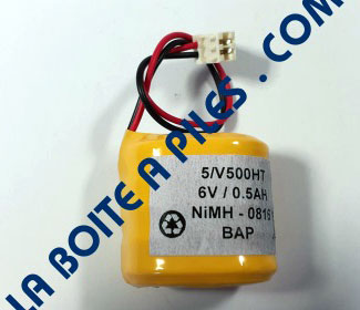

J'ai la pile de mon chauffe eau (une Varta 6V 5/500mah) qui est HS.
Le fabricant ne vend pas que la pile.
Je pensais donc enlever la pile et brancher un transfo 220v -> 6v 500mah.
Je pense que c'est compatible pour le voltage et ampérage, par contre je sais qu'il existe du courant continu et alternatif et là je suis pas sûr que ma future modification est compatible.
Si quelqu'un peut éclairer ma lanterne ce serait très gentil.
Un grand merci, Thierry

Bonjour Thierry. Vous avez raison de douter.
Une pile est un générateur de tension continue, alors qu'un transformateur délivre une tension alternative sinusoïdale.
Sur la pile il y a certainement un numéro ; cela vous permettra de retrouver un modèle équivalent.
D'autre part, la pile supplée l'absence d'alimentation secteur. La modification est donc doublement incompatible (transformateur alimenté par le secteur).
A suivre avec le résultat de vos observations.

Merci GL pour votre réponse.
La pile (une Varta 6V 5/500mah) est introuvable sur Google pour ma part.
J'ai un abonnement EDF tempo. Le chauffe-eau n'est alimenté en 220v que de 22h à 6h. (HC).
La pile permet au chauffe-eau de faire fonctionner l'anti-corrosion quand le chauffe-eau n'est pas alimenté en 220v.
Ma pile n'a qu'1 an et demi mais elle ne fonctionne plus que de 6h à 11h. Bref, la pile est HS.
J'ai contacté le fabricant du chauffe-eau. Ils ne font pas de vente de pile au détail, mais même si je trouvais la pile, le problème se reproduirait, certainement dans 1 an et demi.
J'ai démonté le panneau du chauffe-eau (2 vis).
La pile est reliée au circuit électrique par un câble avec une cosse.
C'est sur ce câble, préalablement coupé, que je pensais brancher le transformateur.
Ma question :
Qu'engendrerait un branchement d'un transformateur qui délivre une tension alternative ?
Du coup, mon chauffe eau et l'anti-corrosion seraient bien plus souvent alimentés par un transformateur qu'actuellement (je n'ai pas souvent de coupure d'électricité).

Bien reçu. Il est bizarre que cette pile soit déjà morte au bout de si peu de temps. En effet, elle alimente en tension l'anti corrosion et alors un voyant vert s'allume.
Quand le chauffe-eau est sous tension, seulement en période de chauffe, un voyant rouge s'allume. Normalement.
Quelle est la marque du chauffe-eau ?
Avez vous mesuré la tension de la pile (déconnectée, puis connectée) ?
La pile possède un numéro caractéristique permettant de retrouver la même en Varta ou une autre marque. Il n'y a pas d'autre moyen.
Il faut une tension continue filtrée et régulée, bref, une alimentation stabilisée d'un bon prix. Oublions cette idée.
Regardez sur le site "rue des piles" ; ensuite on pourra chercher ailleurs.
Une photo nette de la pile avec les inscriptions apparentes pourrait aider.

C'est un Thermor visualis 300l
Je n'ai pas mesuré la tension (mais c'est une bonne idée), je pense que la pile n'a pas aimé ne plus être alimenté en 220v pendant plusieurs jours l'hiver dernier...
J'ai un abonnement EDF Tempo, avec des jours rouges surtaxés, et là je coupe l'alimentation plusieurs jours.
Je vais oublier l'idée du transfo...;-)
J'ai pris une photo de la pile, elles sont compatibles ?

Cet accumulateur se décharge-t-il anormalement ? En l'absence de mesures sur la platine on ne peut rien dire.
Mais il y a peut-être un défaut de ce côté.
Remplacement pile par un transfo 220V
Citation :Oui. En réalité c'est un accumulateur Ni-MH classique qui se charge pendant les périodes d'alimentation du chauffe-eau.

Oui l'accumulateur ne tient plus la charge assez longtemps, l'accu est "en charge" de 22h à 6h, le chauffe eau ne détecte pas de panne, il y a juste la led verte qui clignote = OK.
De 6h à 11h l'accu fonctionne, le chauffe eau n'a plus de 220v mais seule la led verte clignote = OK.
De 11h à 13h environ, l'accu baisse, le chauffe-eau détecte la panne, les 3 leds clignotent.
Après 13h, l'accu ne HS, les 3 leds sont éteintes.
Cet accu n'aime pas être déchargé complètement à plusieurs reprises ?
Il doit bien y avoir une solution pour que le chauffe-eau puisse être alimenté en 220v 24/24heures, mais que le corps de chauffe ne soit alimenté que de 22h à 6h... du genre un relais ?
ou une meilleure solution... ?

Bonjour. Il est anormal que cette batterie ne tienne pas la charge car son utilité n'est pas de fournir de courant, ou si peu.
Le système de charge est peut-être en défaut. Idem pour l'environnement électronique de la batterie qui produirait une décharge anormale.
En attendant, voyez d'autres sites de VPC de piles et batteries.
Il ne restera qu'à changer le module complet si le défaut persiste après approvisionnement d'une nouvelle batterie.

J’ai trouvé et ça fonctionne parfaitement.
Il suivi de mettre la connexion de l’ancien accu.
Site : breizh-modelisme.com
Accu Rupter-Cubic / Sivatoys Extrême 6V 500mAh BEC (Code: 412049+/50231 Bec.)
Accu NiMh pour JAMARA Rupter-Cubic / Sivatoys Extrême 6V 500mAh JST
Longueur : 71 mm - Largeur: 49 mm - Épaisseur : 9 mm
Prix franco : 14.95 € au 27 octobre 2017
