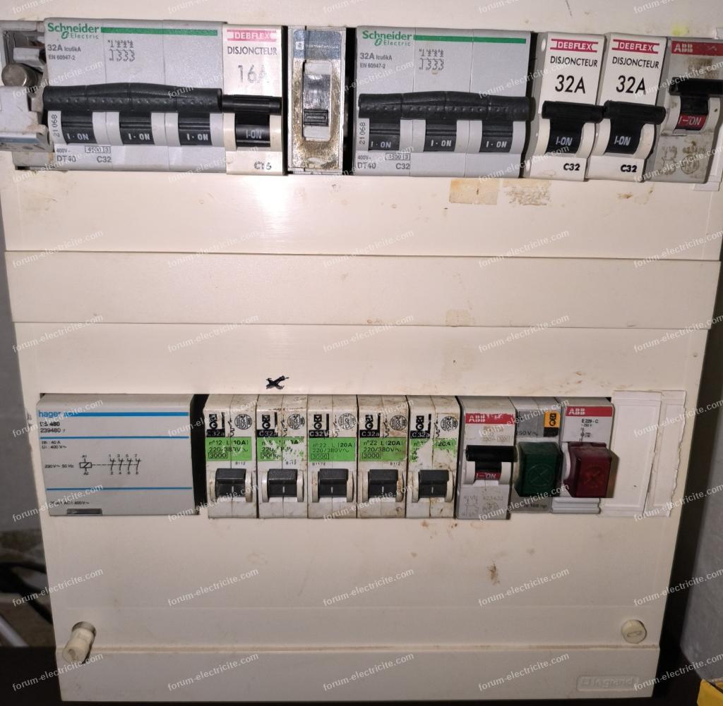

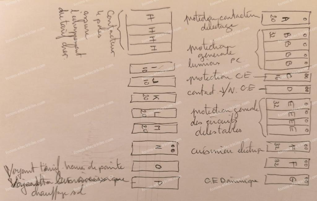

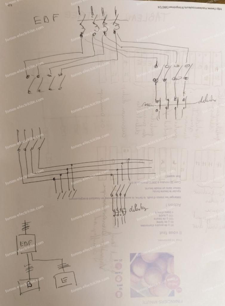

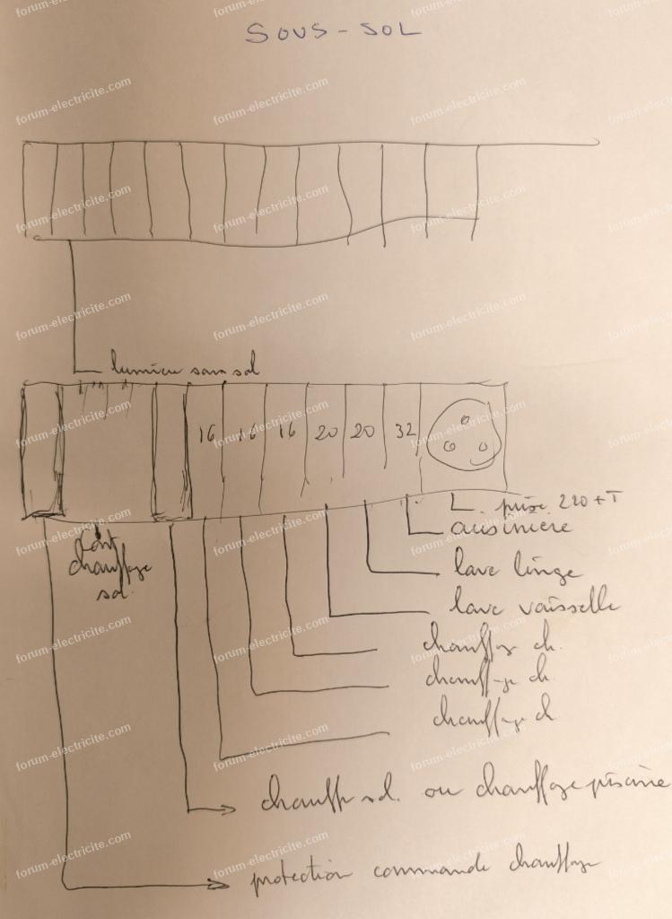

Je viens de changer le contrat d'électricité de mes parents qui étaient sur un EJP.
Le problème c'est que depuis ce changement lorsque on passe en heures creuses le système en place coupe l'alimentation de plusieurs radiateur électrique ainsi que les deux chauffe eaux !
La maison est en triphasée et l'installation qui est ancienne avait était faite par mon père qui était électricien mais il est décédé il y a deux ans. J'ai trouvé des feuilles sur lesquelles il avait dessiné plus ou moins des notes sur les tableaux électrique car il y en a deux, un dans l'entrée et un au sous sol.
Je vous joint le peux des photos que je dispose.
Pouvez vous me dire ce qu'il faudrait faire pour régler ce problème, j'ai changer ce contrat car ma mère à 92 ans et je voulais simplifier cette gestion mais depuis c'est la galère.

Bonjour Bricoletto,
Désormais, en HC le contacteur EJP est actionné et il débranche les récepteurs non prioritaires.
Il faudra changer ce contacteur à contacts à ouverture pour un modèle classique avec contacts à fermeture qui permettra d'alimenter les récepteurs gros consommateurs en HC, le chauffe-eau électrique principalement.
Si vous êtes éloigné du métier ce vous sera très difficile.
Un jour ce tableau devra être actualisé en mettant des ID 30 mA en nombre suffisant (voire en souscrivant un contrat monophasé de puissance maximum 12 kVA).
La marque de GSB ne fait pas bien sérieux, de même que d'utiliser des marques multiples.
Pour le moment, vous faites le minimum en faisant l'inventaire des récepteurs à alimenter en HC, ce qu'un contacteur classique pourra faire.
Vous pouvez mettre un électricien sur cette adaptation.

Changez le contacteur du chauffe-eau par un contacteur J/N classique.
Supprimez les contacteurs qui gèrent le chauffage (en attendant débranchez un des fils en A1 A2 de ces contacteurs).

Bonjour et merci GL et CMT pour vos réponses.
Je suis contient de la vétusté et de la qualité des éléments utilisés dans ces tableaux.
Dans l'immédiat je voudrais faire en sorte que les chauffages et les deux chauffes eaux ne se coupent plus en HC le temps que l'hiver passe et que je trouve un électricien pour remettre un peux de normes la dedans !
Y a t'il plusieurs contacteurs à changer ou seulement le Hager ES 480 qui se trouve dans le tableau de l'entrée.
Pour l'instant quand ca passe en HC et que l'installation coupe 4 chauffages et les chauffes eaux, pour éteindre le voyant EJP et relancer les chauffages je sort le fusible (qui est appelé protection délestage dans le schéma) qui est en haut à gauche de ce tableau.
Sur la photo on l'aperçoit ouvert juste à gauche du disjoncteur Schneider 32 A.
Cela ne relance pas les chauffes eaux (je crois).
Puis quant les HP reviennent je ré-emboite ce fusible et tous remarche.
Je ne sais pas si c'est important mais quant le contacteur coupe il coupe en plus des chauffage et chauffes eaux les prises qui alimentent le lave vaisselle, lave linge qui est à coté, et la gazinière (avec four électrique).
Si dans l'immédiat il fallait juste changer le contacteur Hager ES 480 avez vous un modèle de remplacement à me conseiller.
Est ce que les fils existants seront bon pour ce changement ?
Merci d'avance et désolé d'être un peux brouillon dans mes explications.

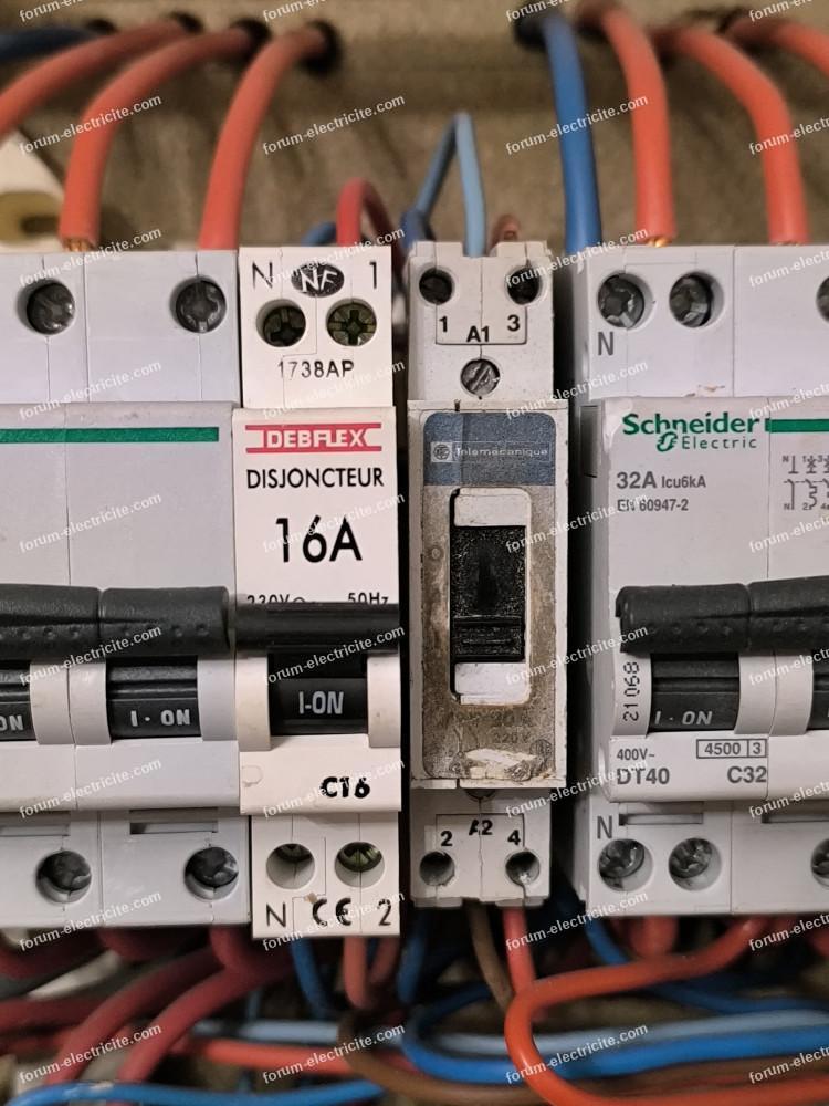

Celui qu'il faut changer, c'est le contacteur à droite du disjoncteur 2A (je n'arrive pas à lire la Réf).
N'importe quel contacteur J/N du commerce conviendra.
Pour les autres contacteurs, comme indiqué, débranchées un des fils en A1 ou A2 et le chauffage fonctionnera.

Bonsoir CMT, je vous remercie encore une fois.
Vous n'arrivez pas à lire la référence, mais pour ma part, j'ai beau chercher, je ne trouve pas de disjoncteur 2A !
Pour moi, le contacteur J/N des chauffe-eaux actuels se trouve entre les deux gros disjoncteurs Schneider 32A, avec un disjoncteur 16A à sa gauche.
Il y a deux chauffe-eaux, je suppose qu'ils sont tous les deux branchés ensemble.
Vous me conseillez de prendre n'importe quel contacteur, mais faut-il qu'il soit spécifique pour du triphasé ?
Dois-je conserver le disjoncteur 16A ?
Pour les contacteurs, pourriez-vous me dire lesquels ?
Pour ma part, je ne vois que le Hager ES 480.
Je voudrais débrancher un des fils, comme vous me l'avez suggéré.

Je voulais dire à droite du disjoncteur 16A.
Donc on parle bien du même composant.
C'est un contacteur mono, donc vous reprenez un contacteur mono
Vous ne touchez pas au reste pour le moment, donc vous conservez le disjoncteur 16A

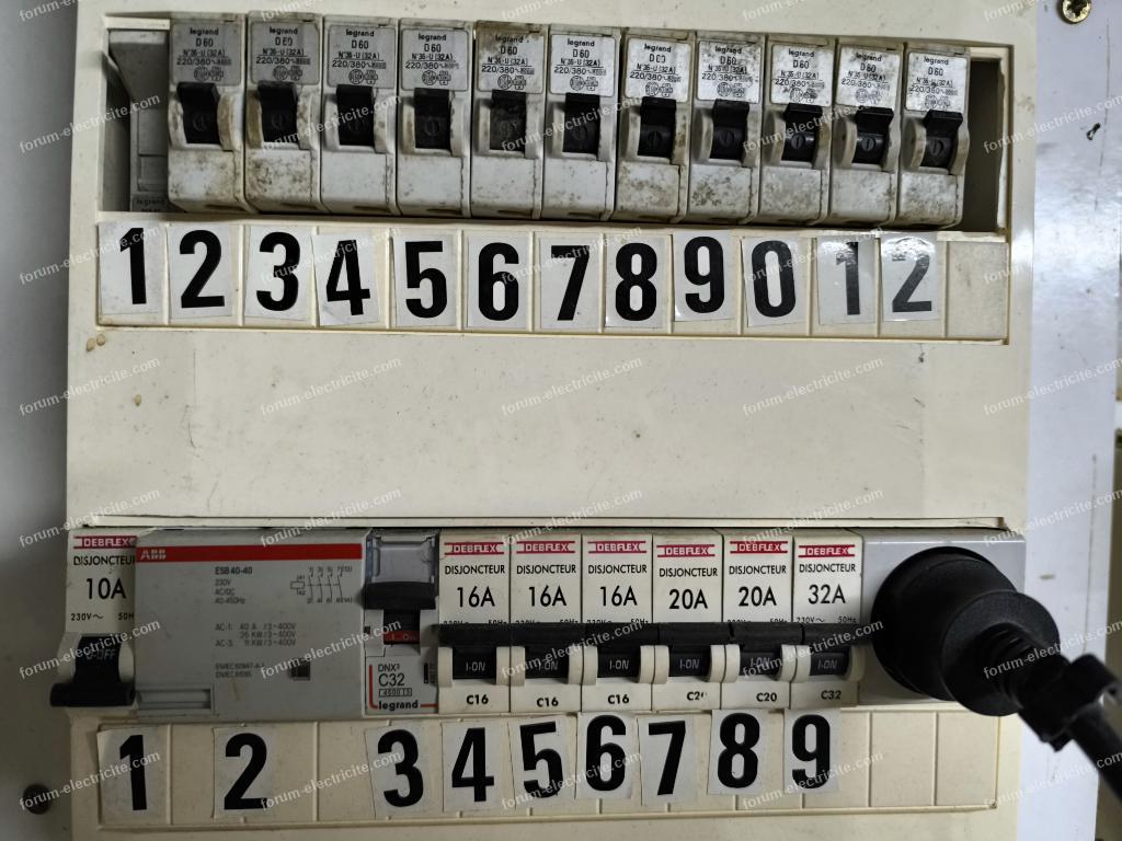

Dans chaque tableau, il y a un contacteur tetra en bas à gauche.
Si c'est ceux-là qui s'enclenchent à tort, c'est là qu'il faut débrancher un fil (et à terme les supprimer, mais c'est plus compliqué).
On n'a pas le cablage, donc on ne peut supposer qu'en fonction des légendes que vous avez publiées.

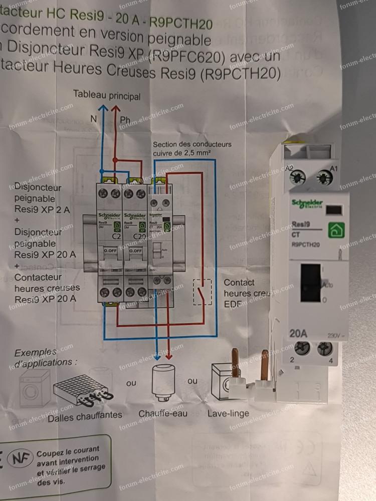

Bonjour CMT.
Je reviens plus tôt que prévu !
J'ai acheté un contacteur J/N Schneider mais quant j'ai ouvert le tableau pour remplacer l'autre je m'aperçois qu'il y a des différences dans les inscriptions de la ou vont les fils (1,2,3, A1....) .
J'ai peur de faire une connerie donc avant je viens prendre à nouveau conseil !
Sur la notice qui est avec le nouveau contacteur on vois le branchement mais avec un disjoncteur C2 que je n'ai pas dans le tableau, je n'ai que le 16A !
Pouvez vous me guider pour ce branchement ?
Après j'ai regardé le contacteur ou je dois débrancher un fils, lequel est mieux de débrancher ou c'est peu importe !

Vous avez pris un modèle embrochable et pas un modèle qui se câble.
Je doute qu'il soit compatible avec votre disjoncteur 16A à côté (à vérifier).
Sinon à part les bornes 1 3 qui sont remplacées par les broches, les autres numérotations des bornes sont identiques.

Le fait qu'il n'y est pas le disjoncteur 2A n'est pas important ?
11 janvier 2026 à 13:13
Problème passage EJP sur HC
Ce n'est pas essentiel, même si c'est mieux (séparation des circuits commande et puissance).
Cela marchait sans avant, cela marchera sans après.

Bonsoir, je viens donner les nouvelles !
Après avoir changé le contacteur J/N qui c'est monté sans problème, la broche du Schneider s'est très bien emboitée dans le disjoncteur 16A.
Résultat : les chauffe-eaux se mettent en marche aux heures creuses et s'arrêtent aux heures pleines, je pense que c'est normal avec le contacteur positionné sur "Auto".
Après avoir débranché les deux fils qui étaient branchés en A1 sur le contacteur Hager E 480, un fil bleu allait sur un bornier où il n'y avait que des fils bleu et le deuxième, bleu lui aussi était branché tout seul sur la partie supérieure du voyant vert qui s'allumait pour signaler les jours EJP.
Résultat : Les chauffages, LV, L linge, gazinière (four électrique) se sont mis à marcher tout le temps, HC et HP et le voyant vert ne s'allume plus ! (je ne sais pas si c'est normal).
C'est super, je verrais plus tard pour faire faire des modifications plus importantes !
Est-ce que cela est risqué de faire trainer un peu ?
Un grand merci.
J'aurais une pensée pour vous devant une bonne bière, c'est la moindre des choses !
12 janvier 2026 à 21:40
Merci pour le retour et ravi que cela fonctionne.
Vous pourrez prendre le temps plus tard de faire du ménage dans ce tableau, mais il n'y a pas de risque et donc pas d'urgence.
12 janvier 2026 à 23:06
