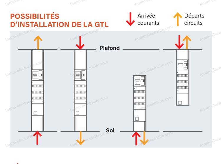

Je suis en construction neuve et j'ai passé toutes mes attentes électrique dans ma réservation de TGBT.
Le hic, c'est que j'ai passé mes distributions électrique par le haut, c'est à dire que mon alimentation depuis compteur extérieur arrive par la dalle et que mes départs partent dans les combles.
Jusque là ça va, mais il se trouve que les gaines du tableau secondaire du garage, l'alimentation de la micro-station, la pompe du puisard, la sonnette, mises en place par le maçon viennent du sol, à l'emplacement de l'ETEL.
Pouvez-vous me dire si je suis dedans ?

Je ne vois pas où vous voyez un problème, dans ce cas de figure, surtout que le compteur et le disjoncteur EDF semblent à l'extérieur d'après vos propos (raccordement type 2).
Quel est le point de la norme qui vous semble poser problème dans votre cas ?

Merci pour votre retour rapide @CMT.
J'ai trouvé ce schéma qui illustre mon problème (Je ne sais pas si l'ajout de fichier va fonctionner).
En fait, je me retrouve avec entrée compteur extérieur/distribution par le haut ET par le bas (alim 2e tableau, sonnette, pompe, micro-station etc.).
J'ignore si le Consuel serait d'accord avec ça...

Aucun soucis d'avoir une distribution par le haut et par le bas.
Et si vous faites allusion à un schéma publié dans un guide Legrand, c'est une coquille.
D'ailleurs la NF C15-100 dit :
"La matérialisation de la GTL est obligatoire :
- en partie basse, lorsque les départs et les arrivées s’effectuent par le bas ;
- en partie haute, lorsque les départs et les arrivées s’effectuent par le haut ;
- en parties haute et basse, lorsque les départs et les arrivées s’effectuent par le haut et par le bas."
Donc le dernier cas de figure est bien possibles.

C'est bien le doc Legrand auquel je faisais référence.
Et il est erroné.
Je vous ai donné l'intégral du texte de la NF C15-100 et il n'y a que cela qui fait foi pour le consuel.
Le seul point d'attention que vous devez avoir c'est si le disjoncteur EDF est dans l'ETEL, il doit avoir un cheminement dédié (si vous utilisez une goulotte, compartiment dédié avec couvercle dédié).
Mais s'il est en limite de propriété, vous n'avez pas cette contrainte.

Bonjour CMT,
Bien noté le dernier cas de figure, en espérant que cette phrase ne laisse pas de place à une interprétation propre au consuel du type : "- en parties haute et basse, lorsque les départs et les arrivées s’effectuent par le haut et par le bas."--> respectivement départs par le haut et arrivées par le bas.
Mais je pense que dès lors que la GTL va du sol au plafond, on est bon.
Donc les affaires peuvent reprendre (l'esprit détendu) et ça c'est cool ! Merci pour ça.
Bien noté également le point d'attention par rapport au disjoncteur EDF. Le mien est prévu en limite de propriété.
À ce propos, mon 16mm² d'alimentation pour le 500mA à l'intérieur peut cheminer avec les autres câbles ou y a t'il un compartiment prévu pour lui dans la GTL ?

Bonjour Optimal,
Juste une remarque en passant.
En aval il y aura les interrupteurs différentiels 30 mA instantanés, chacun alimentant un ensemble de disjoncteurs modulaires.
Concernant votre dernière question, l'ami CMT a apporté la réponse.
