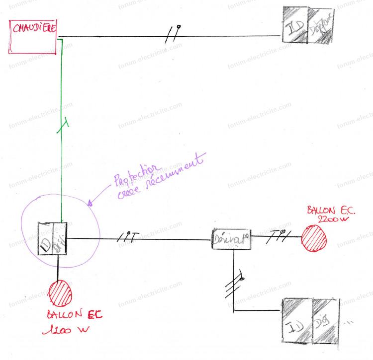

Oui désolé, et merci encore à vous tous.
L'histoire n'est pas terminée.
Je ne sais pas si la garantie est passée mais le plombier a fait son travail et remplacé la résistance qui était foutue.
Il veut la faire expertiser car cela fait la troisième fois sur 2 ballons.
Avant cela, j'ai proposé à la cliente de poser un coffret de protection dédié au petit ballon de 1200w/100litres avec et sans un circuit de terre protégeant la chaudière, qui n'a a priori rien à faire sur cette partie de l'installation.
Ceci pour démontrer que seul le petit Ballon créait la panne.
(Comble de malchance ensuite c'est le DB qui disjonctait !).
le problème semble pour l'instant résolu mais que penser de l'installation ?
En théorie, le fait que 2 Ballons soient sur la même ligne n'est pas une raison pour qu'une résistance défaille?
Bien sûr il serait bon de corriger l'installation (2ème ligne et dévier la terre "parasite")
Je joins un croquis.
