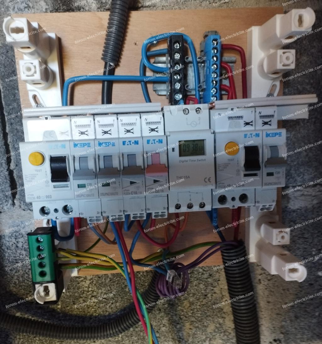

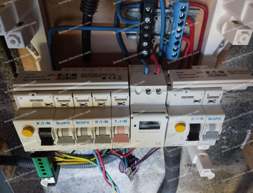

Incendie dans le local technique de ma maison, j'ai du refaire un tableau secondaire.
J'avais en stock quelques disjoncteurs "sans vis" et j'ai donc acheté ce qui me manquait pour compléter le tableau.
Une fois câblé, j'ai alimenté mes deux interrupteurs différentiels et contrôlé qu'ils étaient bien sous tension.
Le problème est qu'il n'y a pas de courant à la sortie de tous mes disjoncteurs, les barrettes sont bien enfoncés et alimentés.
Je ne comprends pas très bien le problème.
Une idée ?

Bonjour Batouk,
Mis à part qu'on ne connait pas ce matériel, alors que nous sommes plus habitués aux marques régulièrement conseillées sur le forum, on ne peut savoir où est le défaut de liaison.
Nota 1 : Il n'est pas certain que les sections des conducteurs d'alimentation du tableau secondaire soient les bonnes.
Nota 2 : où en est votre atelier menuiserie ? On suppose qu'il est terminé.
Citation :Vous n'êtes pas tout seul, il faut être sur place.
Citation :Ce sera plutôt la vôtre qui déterminera pourquoi le contact ne se fait pas, soit sur un pôle ou l'autre, ou les deux, tout en ayant vérifié que les DJ sont en bon état.
Une idée ?

Le problème doit se situer au niveau des barrettes de pontage , avez vous la bonne réf ?

Merci pour vos réponses, voici la barrette de pontage utilisée.
Eaton 191243 Barrette de pontage horizontale GRIS 16 MM² 63 A Disjoncteurs PH/N - 13 Modules.
