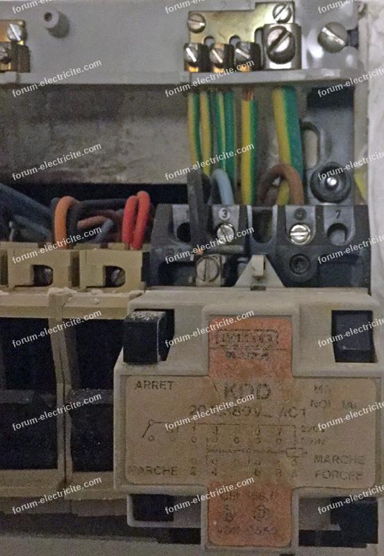

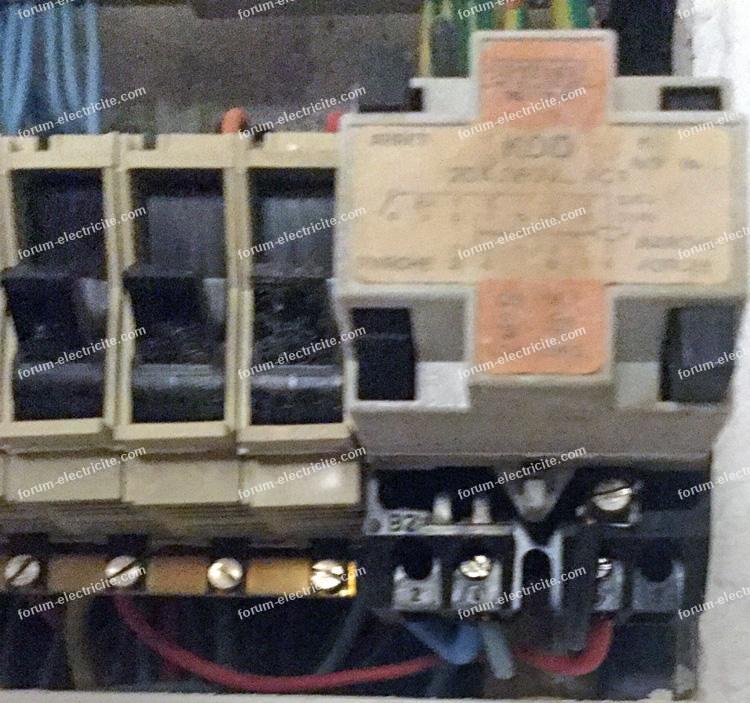

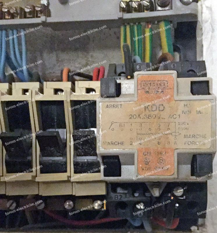

Je souhaiterais remplacer mon contacteur jour nuit qui a rendu l'âme.
Le problème est que je ne sais par où commencer car il s'agit d'un contacteur tétra utilisé en mono je pense.

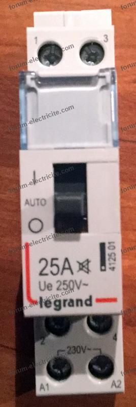

J'ai acheté un contacteur bipolaire pour le remplacer mais je n'arrive pas à faire correspondre les bornes.
Pourriez-vous m'indiquer la correspondance entre l'ancien et le nouveau contacteur svp.
Je joins des photos pour une meilleure compréhension.
Je vous remercie d'avance pour votre aide.

On ne voit pas bien mais je crois deviner.
3 --> 1
5 --> 3
4 --> 2
6 --> 4
Les 2 fils devant (mais je n'en vois bien qu'un sur la photo, le noir) sur A1 et A2.

Bonjour CMT,
C'est bien ça, il y a 2 fils noirs. Un sur la borne B1 et un sur la borne A.
Donc il s'agit bien d'un contacteur tétra utilisé en mono.
Il n'y a donc aucun problème à utiliser un contacteur bipolaire dans mon cas ?
J'attaque ça demain et je vous tiens au courant.
Merci encore pour votre aide.
Franck

A priori non, vous semblez avoir 2 fils de puissance en entrée et en sortie.
Et un circuit de commande.
