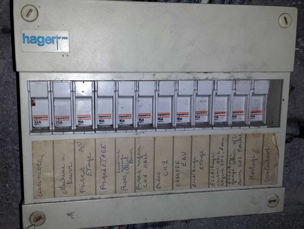

Dans le cadre de la vente de mon bien et avant le diagnostic électrique, je souhaite mettre aux normes mon installation (même si cela n'est pas une obligation).
Comme vous pouvez le voir sur les photos, je n'ai pas de différentiel et l'ensemble des neutres sont sur la même barrette. Les ampérages ne sont pas tous cohérents avec mon installation (ex : cuisinière 32A alors que j'utilise du Gaz pour les plaques).
Je n'ai pas de chauffe eau électrique, pas de plaques électrique, pas de chauffage électrique.
Questions :
- Dois-je utiliser un disjoncteur par circuit ou faire comme sur la photo: plusieurs phases par disjoncteur ?
- Dois-je choisir un tableau à 2 ou 3 modules ? Pour un problème de place, j'aimerai pouvoir utiliser un 2 rangées si possible...
- Quel type de différentiel par rangée ?
Merci d'avance pour vos conseils avisés.

Bonjour. Si vous êtes éloigné du métier il vaudrait mieux mettre cette rénovation dans les mains d'un professionnel. D'autant plus que vous ne gagnerez rien à intervenir sur le tableau de répartition tel qu'il est.
Il fera une mise en sécurité minimum avec un seul ID en laissant les neutres communs mais avec alimentation des fusibles par un peigne, ou fera une rénovation complète avec identification des circuits phase plus neutre, changement des fusibles pour des DJ bipolaires, pose de deux ou trois ID avec toutes les vérifications nécessaires concernant le circuit de terre, le changement des appareillages etc.
Le plus simple serait de laisser le tableau en état car il fonctionne et protège les circuits, malgré l'absence d'un ID 30 mA.
Attendons d'autres avis.

Vous voulez faire une mise aux normes, ou une mise en sécurité ?
Dans le 1er cas, il faut reprendre le tableau et certainement quelques points de l'installation; cette opération nécessite de bonnes connaissances et du savoir faire en installation électrique. Il vous appartient de connaître vos capacités ou de faire appel à un professionnel (dixit GL).
Dans le 2ème cas, la pose d'un DDR 30mA en tête du tableau serait un minimum ; il semblerait que les conducteurs de protection (terre) soient présent (du moins pour les locaux "conducteurs").
Vous pourriez également dédoubler les 4 circuits en aval du 10è porte fusible.

Merci pour vos réponses.
J'avais pensé à acheter un nouveau tableau (2 / 3 rangées ?) et donc par la même occasion mettre au norme le tableau.
Le travail d'identification des pairs est en cours et ne me semble pas insurmontable.
Proposition sur 2 rangées :
1) Différentiel 40A 30mA
Four 20A
Prises Cuisine / garage / cellier / sdb / hall ?? 20A
Prises séjour / ch1 / hall 20A
Éclairage garage / cellier / WC / porche / ch2 / sdb 10A
Éclairage Cuisine / Hall / séjour / ch1 10A
Total possible 80A
2) Différentiel 40A 30mA
Machine à laver 20A
Prises AV Étage (Inès et Max) 16A
Prises SDB étage 16A
Prises Ch2 (rouge ?) 16A
Horloge ??? éclairage SDB étage 10A
Éclairage étage 10A
Prises Étage (nous) 16A
Total possible 104A

En origine, vous spécifiez vouloir mettre au "normes" votre installation; en post 4 ce n'est que le tableau. Vous remarquerez que dans votre tableau il y a un conducteur marron utilisé en neutre! et peut être un bleu en phase (à confirmer).
Vous voulez mettre aux normes suivant votre matériel d'utilisation; et si votre acheteur veut mettre une plaque de cuisson, ou sera la canalisation en 6mm² 32A.
Nous voyons bien que vous êtes en monophasé; les ID en 40A sont suffisants, mais vous ne spécifiez pas le type (A ou AC) et si vous en mettez, car la plaque de cuisson et le lave linge sont bénéficiaires du type A.
Vous ne spécifiez pas la surface de votre logement, mais au dessus de 35m² il faudrait 3 ID.
Vous ne spécifiez pas si vous mettez des DJ ou des fusibles; les PC mono 16A se protège à 20A que si DJ (câblage 2.5² bien entendu).
Les circuits d'asservissement (horloge, vmc) se protègent à 2A.
Donc attention quand vous écrivez "mettre aux normes".
A mon avis, je ferais faire le diagnostic, et ensuite vous pourriez opérer sur de bonnes bases.

Bonsoir
J'ai répondu ailleurs, mais je remets ma réponse ici pour alimenter le débat.
Dans le cadre d'une mise en sécurité, mettez un unique ID 30mA 63A type A en tête.
C'est ce qui se fait de manière courante.
Sinon vous risquez d'avoir des problèmes d'appairage phase/neutre de vos circuits et vos différentiels sauteront.
Je mettrai également un peigne en amont des disjoncteur pour éviter les pontages potentiellement dangereux car sous dimensionnés.
Cela suffira à mettre en sécurité et vous ne vendrez pas plus cher.
Personnellement je ne changerais même pas le tableau.
J'ajouterais un petit tableau 2 ou 4 modules en amont de celui-ci.
L'autre solution c'est de ne rien faire et d'accorder une petite remise à l'acheteur.
A noter que le 32A est obligatoire même si vous utilisez le gaz.
Le principe est que l'occupant doit pouvoir choisir le type de plaque qu'il veut gaz ou électrique.
Voici un schéma :
