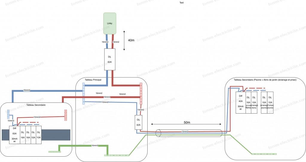

Je souhaite faire évoluer mon installation électrique extérieure à partir de mon tableau principal.
Mon projet consiste à ajouter un tableau secondaire à proximité du tableau principal afin d’alimenter plusieurs équipements extérieurs : éclairages, portail automatique, prise de courant et, à terme, éventuellement une borne de recharge pour véhicule électrique.
Je souhaite également raccorder un abri de jardin situé à environ 50 mètres du tableau principal.
Ce tableau devra permettre d’alimenter les équipements nécessaires à une future piscine, sans pompe à chaleur, ainsi que des éclairages extérieurs et plusieurs prises de courant, notamment pour un robot tondeuse.
J’ai conscience que de nombreuses questions similaires ont déjà été posées et que plusieurs réponses existent déjà sur ce sujet.
Je m’en excuse par avance, mais chaque installation ayant ses particularités, je souhaiterais malgré tout recueillir votre avis sur mon cas précis.
J’ai réalisé un schéma de principe simplifié de l’installation envisagée.
Pourriez-vous me donner votre avis sur le dimensionnement proposé, la cohérence de la protection électrique et la faisabilité générale de la réalisation ?
Merci par avance pour votre aide et vos conseils.

Pas grand chose à redire si ce n'est que je ne vois pas le disjoncteur de branchement d'EDF sur votre schéma (à moins que ce soit le disjoncteur 63A, mais ceux d'EDF sont limités à 60A).
Et si le disjoncteur 63A est privatif, est un interrupteur sectionneur 63A aurait suffit.

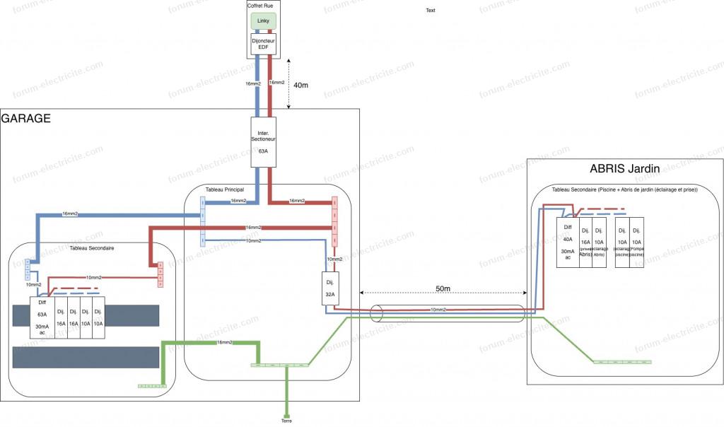

Bonjour et Merci CMT pour votre retour rapide.
Effectivement c'est bien un interrupteur sectionneur de 63A privatif à l'entrée du garage et non pas le disjoncteur EDF...
Je mets à jour le schéma en conséquence.

Ça me semble bien ainsi.
A noter que :
- Il faudra un différentiel dédié pour la borne de recharge le jour où vous en mettrez une.
- Le 16² sur 40m pour l'arrivée principale me semble trop juste, surtout si le DB est un 60A.
