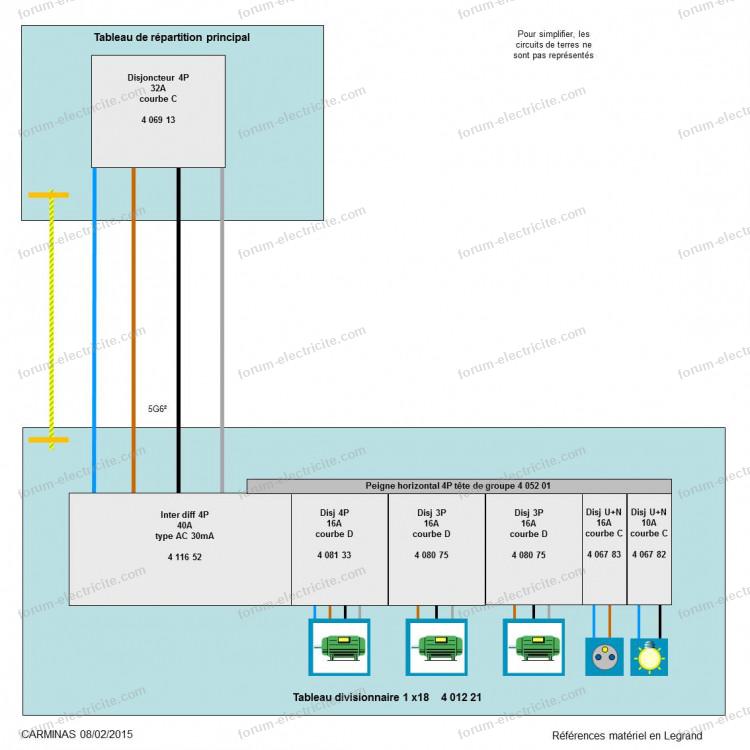

J'ai un interrupteur différentiel tétra à l'arrivée de mon tableau principal.
Je vais créer 2 tableaux secondaires...
Mon électricien m'a conseillé de mettre un interrupteur différentiel tétra au départ pour chaque tableau soit 3 sur le tableau principal et un à l'arrivée sur chaque tableau secondaire... Est-ce utile ?
D'un autre côté j'ai lu sur le forum que je peux partir d'un répartiteur à l'arrivée du compteur principal et ainsi mettre un interrupteur différentiel tétra à l'arrivée des 3 compteurs...
Que me conseillez-vous ?
Merci pour vos réponses.

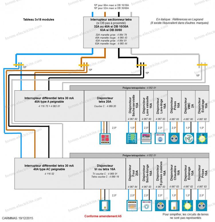

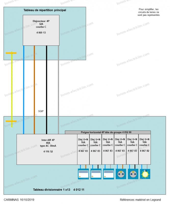

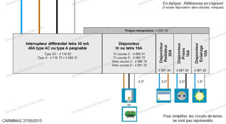

Cela n'a pas d’intérêt de mettre 2 protections différentielles 30mA en cascade.
En cas de défaut les deux risquent de sauter.
La bonne solution est de mettre :
- un disjoncteur au départ du câble (de calibre adapté à la section de celui-ci). D'ailleurs la norme rend obligatoire la présence de ce disjoncteur.
- un ou des interrupteurs différentiels 30mA à l'arrivée dans le tableau divisionnaire.
Ci-joint quelques exemples dont vous pouvez vous inspirer.

Donc mon id 30mA tétra ne me servira que pour alimenter mes futurs appareils en tri ?
Ou puis-je le mettre à la place du sectionneur ?

Et j'ai vu que sur un de vos plans de 2007 id 30mA tétra alimentait la ligne directe des disjoncteurs de chauffage.
Peut-être n'est-ce plus aux normes ?
