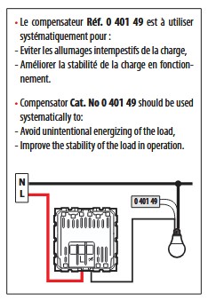

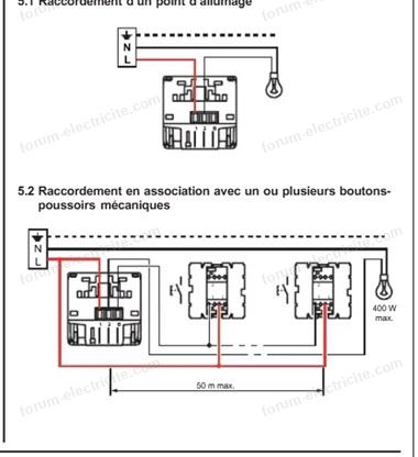

J'ai un interrupteur tactile Legrand 670 41, pour un câblage simple allumage, quand je le câble l'ampoule s'allume, j'appuie à nouveau pour l'éteindre, il ne s'éteint pas, il baisse en intensité en faisant des variations de lumière (style stroboscope), mais reste allumé.

Peut-être la lampe supposée led est de premier prix.
L'ajout d'un module en parallèle d'un compensateur actif pour commandes éclairage 2 fils sans neutre - Ref.0401 49 peut résoudre le problème.
Vous pouvez aussi mettre une lampe à incandescence en parallèle pour voir si le dysfonctionnement disparaît.

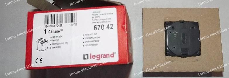

Merci de ton retour. J'ai câblé un 670 42 ça fonctionne bien avec l'ampoule led allumée/éteint, mais le 670 41 me pose souci. J'essaierai avec une autre ampoule.

La référence 670 42 n'est pas présente sur le site Legrand.
On ne sait donc ce que c'est.

Ce produit n'apparait plus sur le site de la marque. Il y en a d'autres, 0 670 17 par exemple.
Néanmoins, le fonctionnement d'un variateur ou autre commande série sans neutre dépend de la nature de la charge.
Dans le cas de leds, il vaut mieux qu'elles soient dimmables.
Le fait que le dispositif utilise le neutre rend le fonctionnement de l'appareillage moins dépendant de la nature de la charge.
Dans les deux cas le branchement de la charge auxiliaire 0401 49 peut supprimer les problèmes de clignotement que vous avez constatés.
