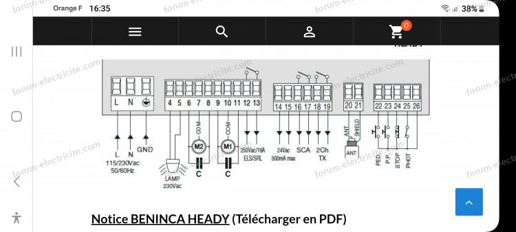

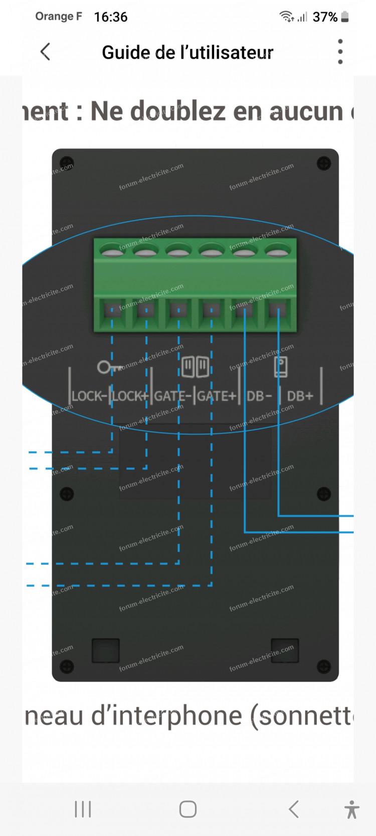

Novice dans le domaine, pouvez-vous me dire comment brancher mon visiophone ezviz HP7 sur un portail Beninca Heady.
Sur la platine extérieur je branche les deux fil sur gate + et gate - c'est un contact sec vers le bornier de mon Beninca Heady.
Sur le bornier Beninca, j'ai du 17v qui en sort.
Dois-je brancher mes fils en direct ou mettre un relais 12v DC ?

Bonjour Dje49,
Il est bizarre qu'un contact sec soit affecté d'une polarité + et -. C'est pourquoi, en l'absence de la notice, il serait préférable de bien vérifier l'emplacement des contacts ouverture et fermeture sur le bornier de la platine de rue.
Les commandes par BP sont en 22 et 23 avec le commun en 26.

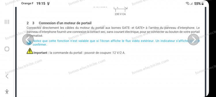

Bonjour GL,
Ci-joint une partie de la notice.
En ce qui concerne les informations fournies dans la notice, que dois-je faire sachant que j'ai du 17v qui sort des bornes 23 et 26 vers ma platine ?
Est-ce risqué si je branche en direct ?

Cela ressemble à une mauvaise traduction par une IA non I.
Il doit y avoir un contact sec pour l'ouverture et un autre pour la fermeture.
Vous pouvez mettre un voltmètre aux bornes et vérifier qu'il n'y a pas de tension. Si c'est le cas, vous mettez un ohmmètre qui doit indiquer l'infini ou 0 quand la commande est présente.
Sur la carte portail vous faites un contact fugitif avec un fil entre 26 et 22, puis 26 et 23. Vous simulez ainsi les commandes.
Si tout va bien, vous reliez le contact sec de commande à l'entrée de la carte qui convient pour effectuer une commande.
On vous laisse faire les vérifications, puis les essais.
