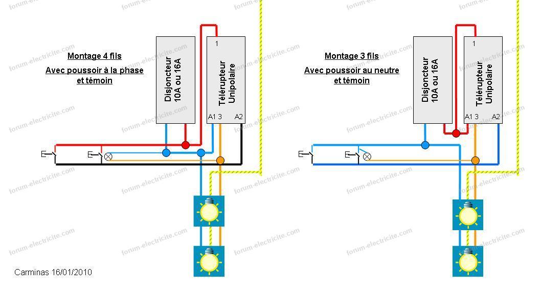

Je cherche à mettre un témoin lumineux sur mon bouton poussoir (télérupteur) de lumière extérieure : la lumière extérieure est allumée, le bouton l'est également, la lumière extérieure est éteinte, le bouton l'est également.
Je me suis orienté vers un Legrand 994 11 easy led + 994 91 pour le voyant témoin.
J'ai tenté dans un premier temps de remplacer le poussoir Legrand existant (non lumineux) par le nouveau 994 11+ 994 91.
Deux branchements possibles pour le voyant (pins à gauche ou pins à droite) :
- 1er cas => voyant tout le temps éteint
- 2ième cas => voyant tout le temps allumé
Je me demande si le montage existant n'est pas mauvais et aimerais avoir votre avis (photo ci-dessous).
Fils rouges -> j'ai du courant tout le temps
Fils violets branchés au bouton -> j'ai du courant quand j'actionne le poussoir (fils "pilote" je pense)
Fils violet non branché (celui qui pend avec un wago) -> j'ai du courant tout le temps (semble faible)

Merci pour ce retour.
J'avais vu ce schéma dans un autre fil de messages mais je ne le comprends pas.
De ce que je comprends du fonctionnement du télérupteur c'est comme un interrupteur pilotage par de boutons poussoirs.
La lampe est branchée sur le télérupteur qui ouvre ou ferme le circuit.
Je dois donc pouvoir récupérer le fil retour de la lampe au niveau du télérupteur.
Suis-je un peu dans le vrai ou complètement à côté de la plaque ?

C'est exactement cela.
Il faut récupérer le "retour lampe" (orange dans mon schéma) quelque part entre le télérupteur et la lampe.
A voir ce qui est possible en fonction de la manière dont l'installation est réalisée.
Idem pour le neutre (bleu).
