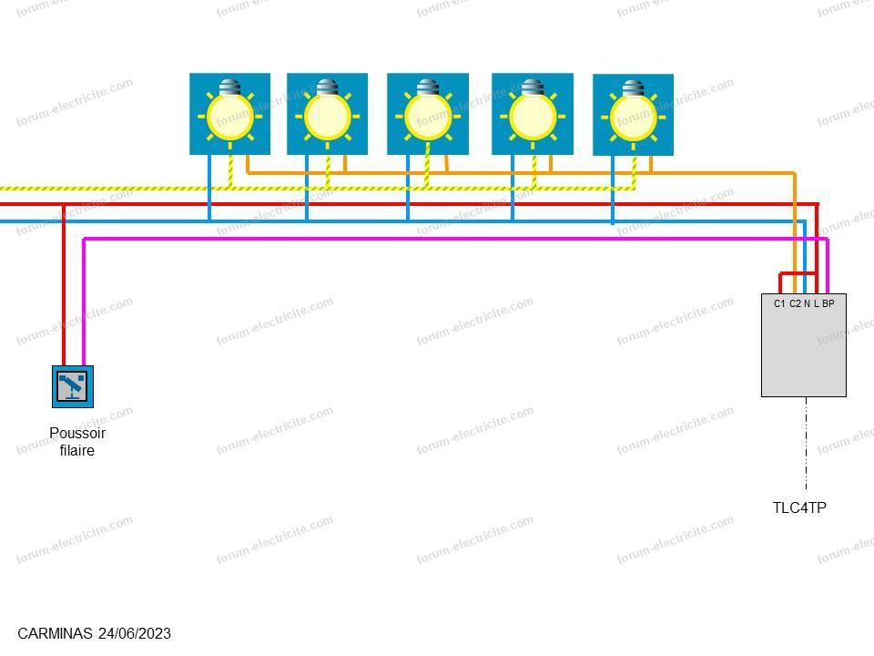

Je dois commander un éclairage extérieur (pour une allée de 80 m) entre l’entrée de la maison (Poussoir+ Yokis E2BPP) et le portail (Yokis TLC4TP).
L’arrivée de l’alimentation sortie du disjoncteur de 10A se fait dans un regard à 5 m de l’entrée et alimente en parallèle 5 luminaires LED de 19 W chacun.
Le premier émetteur est situé dans l’entrée derrière un poussoir (E2BPP).
Compte tenu de l’obstacle que représente le regard pour les ondes radio j’ai prévu un second récepteur MTR2000ERP près du portail.
"Sur table", j’ai effectué le câblage suivant schéma joint.
A) Connecté les récepteurs entre eux (1 appui sur connect de chacun d’eux)
B) Connecté la télécommande sur le récepteur proche du portail (5 impulsions sur touche de la TLC et 1 appui sur connect du récepteur
C) Défini le mode centralisation de la touche de la TLC (10 impulsions + 6 impulsions)
D) Défini la fonction de la touche de la TLC (10 impulsions + 1 impulsion)
Malheureusement l’éclairage / extinction fonctionne seulement à partir de la TLC ou du poussoir de l’entrée mais impossible d’obtenir un va et vient (allumage d’un point et extinction de l’autre !)

Vous ne pouvez pas alimenter vos lampes avec 2 récepteurs.
Il en faut une seule.
L'autre ne sert que de relais.
Mettez un récepteur intermédiaire dans un des luminaires pour augmenter la portée et ne raccordez pas ceux des extrémités aux luminaires.

J'ai fait des schémas pour illustrer.
Le 1er c'est le câblage tel qu'il faut le faire par rapport à votre situation actuelle à 2 récepteurs.
Comme vous l'avez vu, le retour lampe ne se fait que sur un seul des récepteurs et pas sur les 2.
A noter que le câblage du retour lampe pourrait se faire à partir du 2ème récepteur et pas du 1er.
Essayez là, mais avec 80m entre les 2 récepteurs, la portée risque d'être trop juste.
Pour être certain que c'est bien un problème de portée, rapprochez un récepteur avec un câble volant, pour voir si cela fonctionne.
Si c'est cela ajoutez un 3ème récepteur intermédiaire (2ème schéma).

Bonjour Carminas,
Merci pour ces 2 propositions au demeurant très claires et parfaitement fonctionnelles !
N'ayant pas la possibilité immédiate de tester sur le terrain la nécessité d'un récepteur intermédiaire, j'ai pu vérifier le bon fonctionnement "sur table" de la proposition avec 2 récepteurs.... après les avoir correctement jumelés bien sûr (en fait j'avais 2 erreurs soit 1° connexion bus radio au lieu de jumelage et 2° branchement retour lampe également sur le récepteur 2 !).
Je retiens la solution de renforcer la portée si besoin et vous remercie encore vivement pour ces suggestions et explications.
