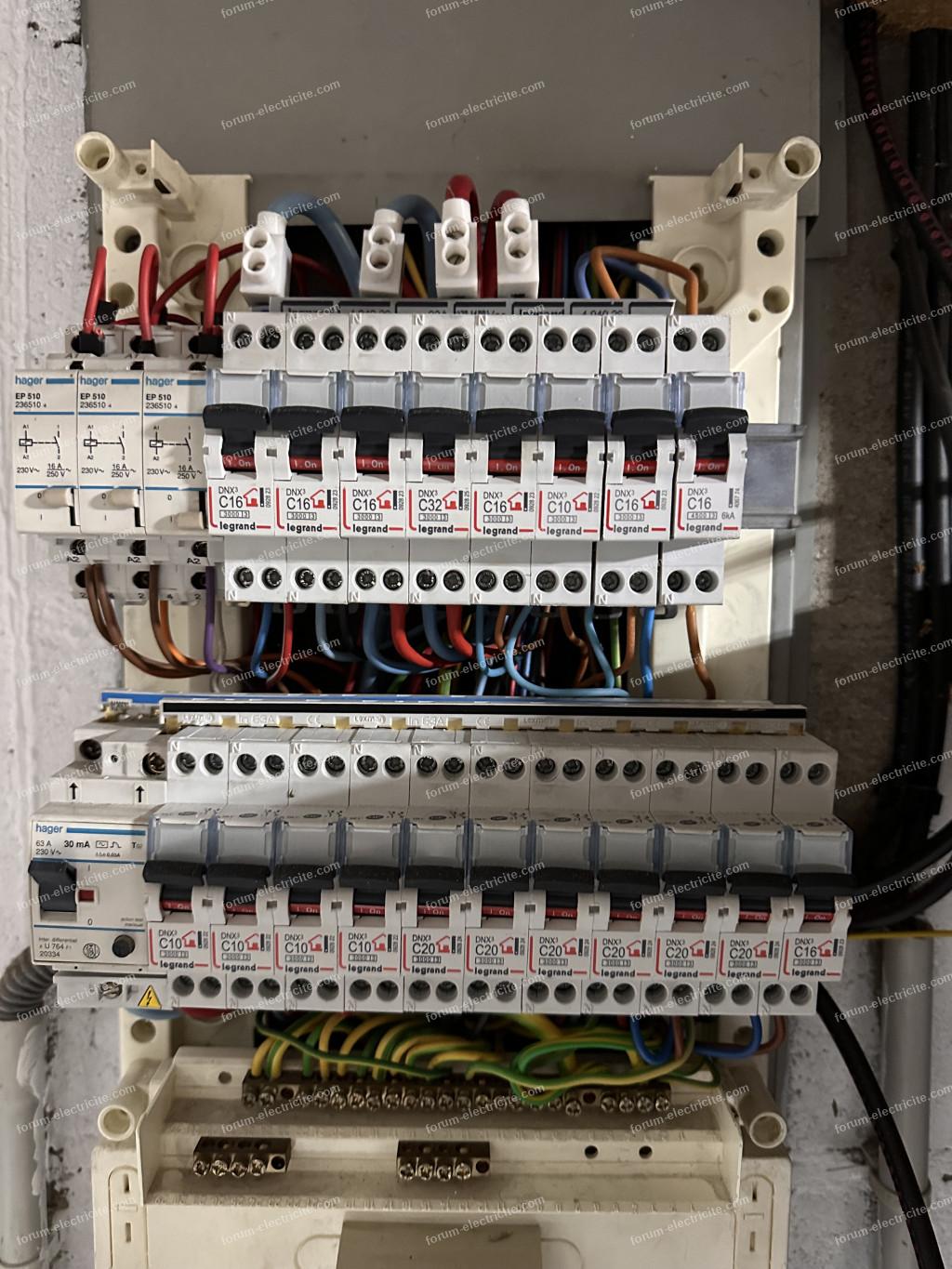

Avec l'arrivée d'une voiture électrique, j'envisage soit une prise renforcée (qui pourrait être évolutive) ou une Wallbox.
J'ai hérité d'un tableau électrique qui me parait un peu spécial car tout n'est pas séparé par des disjoncteurs différentiels.
En recherchant un peu, j'ai bien vu que dans le cas d'une prise renforcée (pas forcement besoin d'un pro pour ça), il faut installer un disjoncteur différentiel de type A et non en série sur mon actuel car il est de type AC.

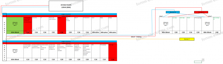

Au vu du schéma de mon tableau actuel que j'ai fait, faut-il que je relie un nouveau différentiel sur le peigne du haut sur lequel est mon arrivée électrique ?
Et comment faire au vu du peu de place que j'ai ?

Il y a un emplacement à deux modules en haut et à droite.
Mais il faut alimenter le DJ différentiel type F directement depuis les borniers phase neutre.
Ce tableau est bien petit. Rajouter un petit tableau à côté peut faciliter les choses.
Un seul ID 30 mA n'est pas la meilleure configuration.

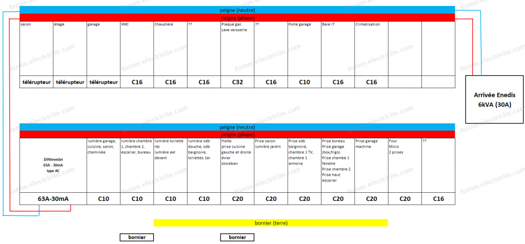

Ce que je voulais dire est que l'arrivée électrique générale arrive sur les peignes (phase et neutre) sur lesquels sont connectés des disjoncteurs, mais aussi un autre disjoncteur différentiel qui a son propre circuit avec ses disjoncteurs.
L'ajout du nouveau disjoncteur différentiel de type F devrait être connectés directement aux peignes de l'arrivée générale ? A savoir un câble sur celui de la phase, et l'autre sur le neutre ?

Je ne suis pas sûr d'avoir bien compris.
Mon arrivée générale (= disjoncteur différentiel de branchement) semble être connectée directement sur les peignes du haut (voir mon schéma et mes photos), ce qui n'est pas recommandé, n'est-ce pas ?
C'est pourquoi je pensais utiliser des bornes de raccordement à partir de ces peignes.

On ne voit pas bien, quoique, mais normalement l'ID du bas, qui est bien seul, devrait alimenter tous les disjoncteurs modulaires. Il vous faut vérifier, il serait anormal que les DJ du haut ne soient pas alimentés par le seul ID 30 mA qui se trouve en bas.
Et si c'est le cas, ce qui rend la distribution protection dangereuse, il faut impérativement alimenter les peignes du haut en aval d'un ID, celui du bas ou un autre.
Il faut de toute façon raccorder le DJ différentiel du kit à l'arrivée depuis le DJ de branchement, donc sur aucun peigne, même si celui du haut n'est pas relié à un ID, mais de toute façon, ce le sera le plus tôt possible.
Ça se complique pour vous, il y a des doutes sur la protection différentielle 30 mA.
On se demande s'il n'y a pas eu bricolage : "tout n'est pas séparé par des interrupteurs différentiels 30 mA". Effectivement, plus on regarde la photo initiale plus on le craint. Il y a des modifications à effectuer dans le tableau.

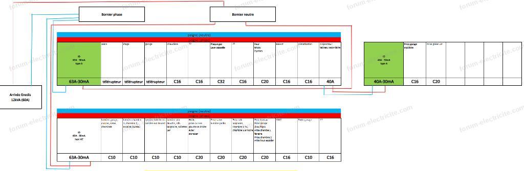

OK.
Pour résumer ce que je peux faire :
- Ajouter un bornier pour la phase et un autre pour le neutre
- Relier le disjoncteur principal (de branchement) à ces borniers
- Ajouter un disjoncteur différentiel (type A ?) sur la rangée du haut et le relier à ces nouveaux borniers
- Recâbler le disjoncteur différentiel existant sur ces nouveaux borniers.
Ensuite, je pourrais installer un autre disjoncteur différentiel de type F pour la voiture et le relier à ces nouveaux borniers.

Oui, c'est l'idée, mais vous n'avez pas trop de place. Un interrupteur différentiel occupe deux modules.
L'ID type A alimente normativement la plaque de cuisson et le lave-linge en priorité.
Monter un petit tableau à côté de celui en photo pourrait être une option.
En admettant que vous montiez un ID en tête de rangée du haut, un peigne vertical permettrait de relier les deux.
Il faudra voir si mélanger Hager et Legrand est compatible pour ce qui concerne les peignes horizontaux.

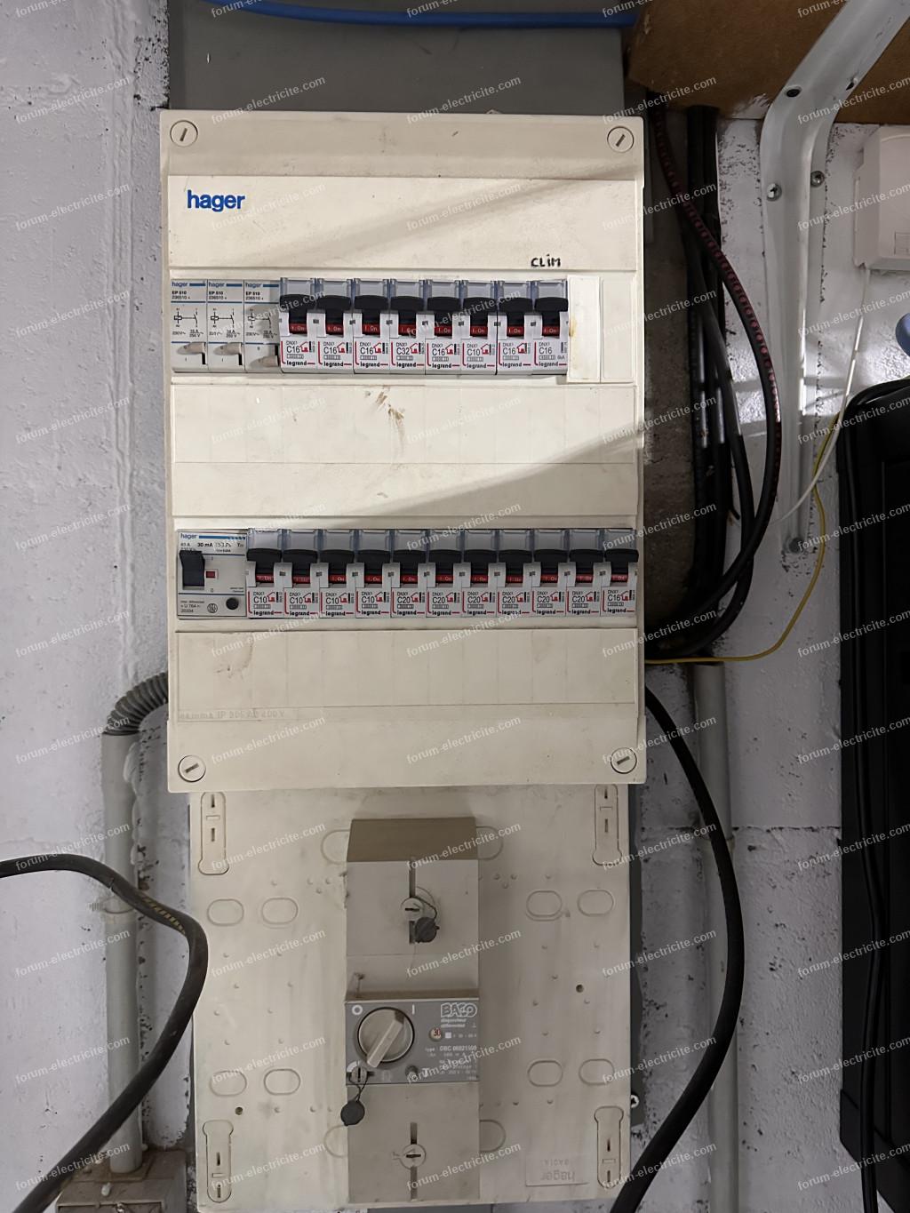

Au vu de la photo, ai-je la place pour en ajouter un et si oui comment ?
Idem pour les bornier, sur quoi je pourrais le fixer en haut du tableau (qui a l'air un peu ancien tout de même) ?
Ou bien est ce que je peux utiliser les deux déjà présents en bas du tableau ?

Le tableau de répartition est complètement plein et on ne peut plus faire d'extension.
Il y aurait éventuellement une place pour y fixer deux borniers en bas à la place de ceux existants à condition qu'ils soient isolés.
C'est du travail qui demande une certaine habitude.

Citation :Il faudrait déplacer les télérupteurs en bout de rangée du haut à droite, mettre le nouvel ID en début de rangée à gauche et peigner les DJ en aval, et poser un nouveau coffret une rangée pour y mettre le DJ différentiel de la prise du kit.
Citation :Dans le cas décrit précédemment l'arrivée depuis le DJ de branchement se ferait directement sur l'entrée d'un ID, avec les bornes auxiliaires en photo qui permettraient d'alimenter le tableau auxiliaire.

J'ai compris dans l'ensemble et la logique également mais ça me parait compliqué au vu de la place actuellement pour peigner en verticale (je ne vois pas comment je peux ajouter ceci).
Citation :Pourquoi ne serait-il pas possible d'utiliser les existants qui semble isolés et du même type que celui de la terre au-dessus ?

Si le bornier de terre n'est pas isolé ce n'est pas grave ; il n'en n'est pas de même des borniers phase et neutre. Vu d'ici ils sont en laiton massif et non isolés.
Vous pourriez vous passer de borniers phase neutre si les ID sont alimentés avec un peigne vertical. Une reprise avec les bornes nomades pourrait alimenter un tableau auxiliaire.
Pour peigner en horizontal et en vertical il faut utiliser des interrupteurs différentiels de même marque et approvisionner les peignes verticaux de la marque.
Chez Hager ils sont appelés "barre d'alimentation".
Schneider Electric et apparemment Hager alimentent leurs ID par le bas.
Interrupteur différentiel 2 pôles 40 A 30 mA Type A à borne décalée CDA743F
Barre d'alimentation des inter diff pour coffret 2 rangées entraxe 125 mm
Si l'ID existant n'est pas à bornes décalées il faudra le changer. Mais on ne voit pas la référence sinon nous l'aurions précisé.

Après réflexion, j'envisage :
D'ajouter des borniers phase neutre sur le tableau principal.
D'ajouter un ID type A dans le principal pour la première rangés de disjoncteurs divisionnaires qui n'en a pas actuellement.
D'ajouter un tableau secondaire à 5m du principal pour permettre :
1) de câbler certaines prises murales du garage dont celle des machines à laver + sèche-linge.
2) l'ajout d'une prise renforcée.
Ci-dessous ma proposition schématisée.
Qu'en pensez-vous ?
Qu'en pensez-vous ?

Bonjour erdnaxela.
C'est presque bon.
Il sera alimenté depuis les borniers phase et neutre.
On ne met pas d'interrupteurs différentiels de même calibre en cascade.
Autrement dit, l'ID dans le tableau auxiliaire doit être alimenté depuis les bornes phase et neutre en liaison directe de 5 m, ou par l'intermédiaire d'un DJ*.
C'est presque bon.
Citation :Avec une longueur de 5 mètres on peut se dispenser de disjoncteur* au départ, sauf si vous voulez vraiment pouvoir isoler la ligne.

OK merci.
La section entre les borniers phase neutre et les différents ID doit être en 10mm ou bien ça peut être bon en 6mm ?
Je n’ai pas de pince à sertir actuellement et je risque de devoir en avoir une car je ne suis pas sûr de pouvoir manipuler facilement des câbles rigides (pas besoin de sertir) versus des câbles souples (besoin de sertir).

J'ai finalement opté pour l'installation d'un peigne vertical pour relier les deux ID type A de mon principal ensemble.
L'étape suivante va être l'installation du tableau secondaire à 5m de l'actuel dans la même pièce (garage) pour :
- en profiter pour réorganiser certains disjoncteurs divisionnaires du principal vers le secondaire
- mettre en place une prise renforcée ou prévoir l'installation d'une borne (par un pro certifié IRVE)
Est-ce que mon schéma vous semble bon ? (il y a bien entendu les peignes phase/neutre sur chaque ID)

Je n'arrive pas à avoir une meilleure résolution.
Je voudrais étendre mon tableau principal (qui n'a pas de bornier et qui n'est pas fait pour car trop vieux) en repartant de mon peigne vertical qui est alimenté par le DB (12kVA) en 16mm² et qui connecte actuellement mes 2 ID type A.
Mon besoin est d'avoir un tableau secondaire comportant les borniers phase/neutre/terre :
- à 6m de câble de mon principal
- avec un ID 40A + 1 disjoncteur 20A (lave linge) + 1 disjoncteur 20A (sèche-linge) + 1 disjoncteur 20A (prise murale) + 1 disjoncteur 16A (portail)
- avec un ID 40A + 1 disjoncteur à dimensionner pour prise renforcée ou prévoir installation d'une borne de recharge 7kW
Faut-il du 16mm² entre le peigne vertical de mon principal et les borniers de mon secondaire ? Est ce qu'il est autorisé de mettre du 10mm² sachant que le DB alimente le peigne en 16mm² ?

La réglementation impose du 16 mm² pour du neuf, mais il s'agit d'une rénovation et l'ensemble des récepteurs branchés sur le tableau secondaire ne consommeront pas la totalité des 12 kVA disponibles*.
Néanmoins, il n'y a pas de coupure d'urgence sur le tableau secondaire (il y aura un ID 40 A, et ultérieurement un autre départ protégé pour la borne de recharge). Celui-ci étant à 5 m du disjoncteur différentiel de branchement, ce dernier peut réglementairement assurer cette fonction**.
1. Alors, DJ 40 A branché sur le peigne vertical + liaison 10 mm² vers le tableau secondaire ?
2. Ou ligne 16 mm² reprise sur le peigne vertical vers le tableau secondaire ?
3. Ou ligne 10 mm² reprise sur le peigne vertical vers le tableau secondaire ?
Vous avez le choix. Dans le neuf on ferait le 1.
Dans cette rénovation, 1 par rigueur, 2 pour être conforme pour ce qui concerne la section**, ou 3 compte tenu de la logique exprimée ici *
Attendons d'autres avis.

Je pense donc faire ceci car c'est plus simple pour faire passer les câbles également :
DB -> peigne vertical -> câble 16mm² vers disjoncteur 40A sur le tableau principal -> liaison 10mm² -> borniers tableau secondaire -> ID1 40A (lave linge, sèche-linge, prise, portail) et ID2 40A (charge VE)
Ça vous semble correct ?
17 novembre 2025 à 14:04
Réponse 29 du forum-électricité
- Si liaison 10 mm² et DJ 40 A au départ de la ligne, son alimentation depuis le peigne vertical en 10 mm² aussi.
- Pas de ID2 tant que le projet de borne de recharge n'est pas dans sa phase de réalisation comme expliqué précédemment : "...départ doit être protégé par un disjoncteur différentiel type F, ou un ID type F + disjoncteur"
Conseils installation prise renforcée ou borne électrique
Citation :Presque.
17 novembre 2025 à 14:36
Réponse 30 du forum-électricité
Citation :C'est possible / supporté de mettre du 10mm² provenant du peigne vertical qui est lui même alimenté en 16mm² ?
17 novembre 2025 à 15:45
Réponse 31 du forum-électricité
C'est possible car le DJ 40 A assure la protection de la ligne.
Et quand bien même il n'y aurait pas de DJ modulaire, le disjoncteur différentiel de branchement veille.
Le 2,5 mm² est à protéger par un DJ de calibre maximum 20 A. Un conducteur de cette section peut supporter en régime permanent environ 32 A dans des conditions normales de pose.
On voit que la norme NF C15-100 prend des coefficients de sécurité importants.
Pour le HO7V-R 10 mm², l'intensité admise en monophasé est de 57 A.
Les valeurs d'intensité sont données pour les conducteurs isolés posés dans un conduit en montage apparent ou encastré dans une paroi, pour une température ambiante de 30°C dans l'air en régime permanent.
Source Nexans.
Source Nexans.
17 novembre 2025 à 17:58
