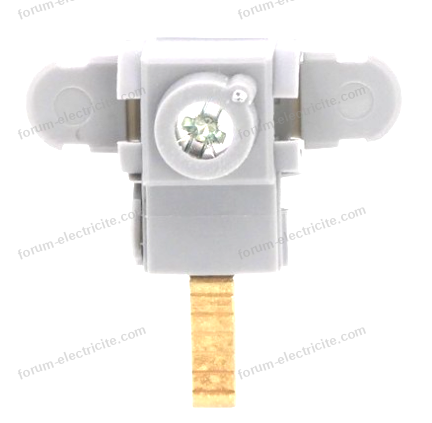

consulter ce sujet Conseils installation prise renforcée ou borne électriqueCitation :Oui en 63A 30mA de type AC.
Certainement un autre interrupteur différentiel 30 mA.
Citation :Il faut donc ajouter une borne de raccordement sur chaque peigne du haut de mon tableau pour que je les relis ensuite au nouveau disjoncteur différentiel de type F pour ?
Oui. Au besoin on utilise des bornes de raccordements qu'on trouve en GSB
Et du même type que celui sur cette image ?
