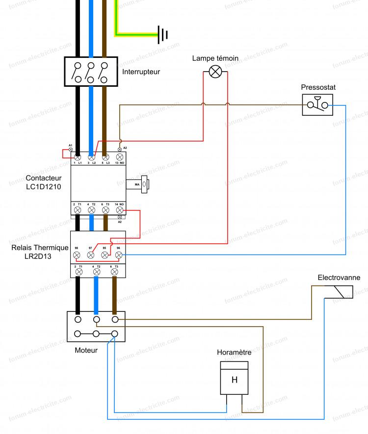

Suite à un court-circuit sur le contacteur LC1D1210 de mon compresseur, j'ai malheureusement perdu les photos du branchement.
Avant de commettre une erreur, est-ce qu'un professionnel du triphasé pourrait valider le schéma ci-joint ?
Je suis peu expérimenté en électricité mais j'ai essayé de réaliser ce schéma "dans les règles de l'art"...

Juste quelques précisions, la bobine est bien une 380 V, la lampe témoin défaut thermique fonctionne sous quelle tension ?
Car visiblement elle va être alimentée entre deux phases par l'intermédiaire du contact NO du relais thermique (soit 400 volts).
L'électrovanne sert à quoi ? Dépressuriser entre compresseur et clapet cuve ?
Ci-joint croquis en cours de modif.

Il faudrait vérifier les tensions de service de :
- l'installation 3 x 400 V ou ...
- la bobine du contacteur
- l'électrovanne
- lampe témoin/voyant
- du compteur d'heure
On suppose que le pressostat est prévu pour 400 V AC.
Définir l'utilité de :
- l'électrovanne. Est-ce pour démarrer sans charge ? Est-ce juste pour dépressuriser entre cylindre et cuve ?
- la lampe témoin : Défaut thermique ?
Personnellement je préfère bien séparer puissance et commande
=> pas d'éléments connectés au moteur.
J'utiliserai plutôt le contact NO du contacteur pour commander l'électrovanne et alimenter le compteur d'heures. En cas de défaut thermique le contacteur retombe, coupe l'électrovanne et le compteur d'heure.

Merci pour vos réponses.
Tous les composants sont en 400 V : il n'y a pas de neutre sur le compresseur.
L’électrovanne sert à dépressuriser le compresseur : lorsque la cuve séparée arrive à huit ou neuf bars et que le compresseur s’arrête, le manomètre sur le compresseur est à zéro bar.
Je ne vois pas bien l'utilité de la lampe témoin.
Je ne l'ai jamais vu s'allumer et pour cause : l'ampoule est grillée ! je la remplace demain.

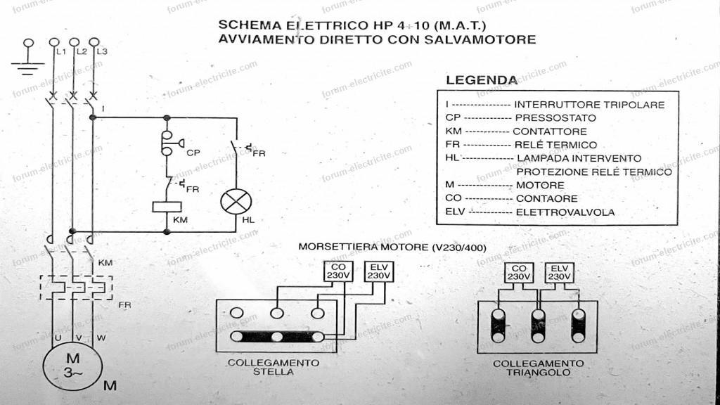

Je vous joint le schéma qui est sur le compresseur.
il me semble qu'il y ai une erreur sur le voltage du moteur : c'est noté 230 V là ou j'ai du 400 v...
Cordialement, Gildas

Bonjour Gildas,
Tout va bien, à condition de ne pas toucher au couplage.
L'électrovanne fonctionne en 230 V, tension disponible entre une phase et les barrettes étoile du moteur.
Citation :Erreur, le moteur est un asynchrone triphasé 230 V / 400 V couplé en étoile (collegamento stella).

Bonsoir Gildas.
Le croquis ci-joint correspond à celui que vous avez mis en réponse du 27 octobre à 09:07
La lampe témoins défaut du relais thermique doit supporter une tension de 400 volts puisque reprise entre deux phases et elle ne peut pas être alimentée ailleurs.
Elle ne sert que pour constater que le relais thermique à disjoncté.
Voici les photos :
Voici les photos :

Un grand merci Bob !
La lampe témoin est bien en 400 V.
Je re-câble tout ça demain et je vous tiens au courant.
