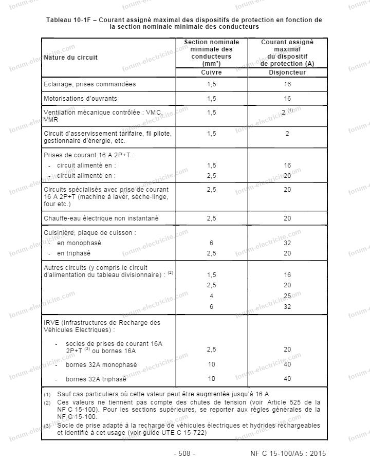

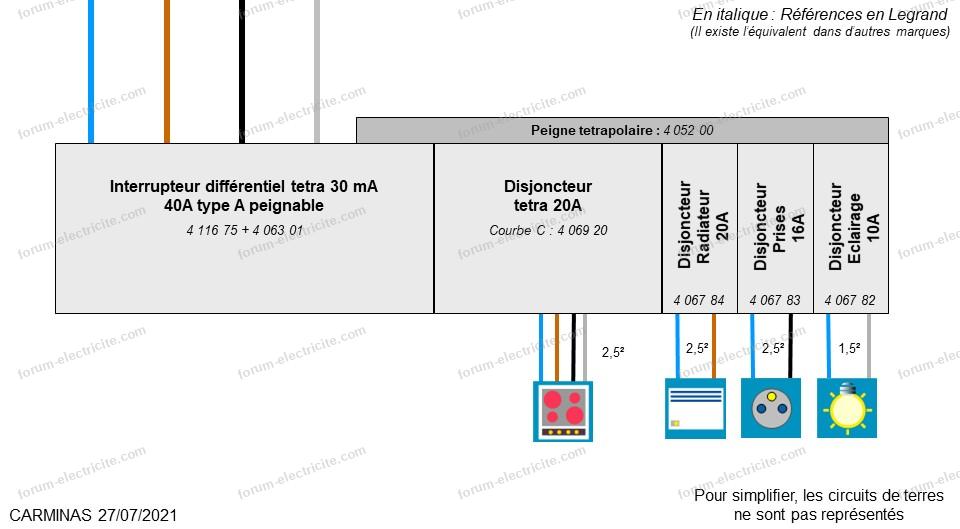

Je voudrais installer une plaque à induction de 7900W en biphasé et mettre un disjoncteur de 20A + un inter différentiel type A.
Quel ampérage choisir pour l'interrupteur différentiel ? Sachant qu'il n'y aura que cette plaque sur cette ligne (le reste de l'installation est en monophasé) et que mon abonnement triphasé est de 12kVA (donc 20A par phase) ?

Un ID >20A (25 ou 40A) en tétra, et un DJ 3*20A.

Merci 1Insp, et au niveau de la section des câbles puis-je mettre du 4 carré ou suis-je obligé de passer du 6 carré ?
25 juillet 2021 à 20:49
Installation plaque à induction ampérage interrupteur différentiel
Le 4mm² sera suffisant.

Une dernière question, c'est quoi comme disjoncteur ?
Je n'ai pas l'habitude du triphasé et je connais mal le matériel, d'autant que là je n'utilise que deux phases.
Une référence plus précise ? Un mot-clé éventuellement pour le trouver sur le web ?

Un disjoncteur 3x20A pour 2 phases et le neutre.
Pour les marques vous avez Hager, Legrand, et Schneider pour les plus courantes et de qualité.
Pouvoir de coupure 3000A suffisant.

A noter qu'un disjoncteur tri suffirait, mais autant prévoir un tetra (pas vraiment plus cher) et amener les 3 phases à la plaque pour éventuellement pouvoir choisir et modifier les phases qui vous voulez au niveau du raccordement de la plaque.

Je vous donne néanmoins la réf en tri : 4 069 02 si vous voulez gagner 10€.
Idem pour le différentiel un 25A suffirait, mais sera plus cher car moins répandu, et moins évolutif.
