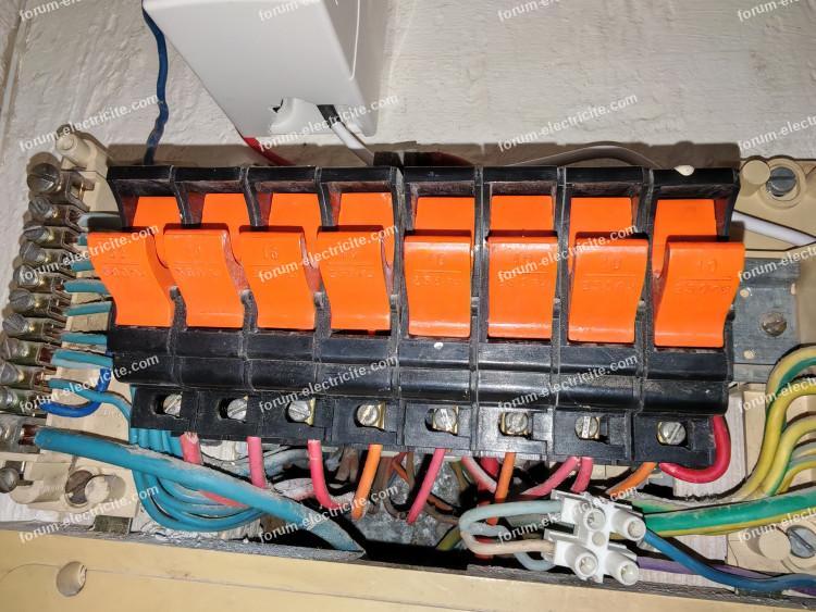

Je voudrais remplacer les porte fusibles par des disjoncteurs et mettre aussi des interrupteurs différentiels 63A (disjoncteur abonné est a 45A).
Le problème est que rien n est identifié et comment savoir quelle phase va avec quel neutre.

Mon disjoncteur abonné est de 6 kVA soit 30A.
Si je mets des ID de 63A en début de ligne,est ce adapté sachant que l'addition des disjoncteurs restera inférieure à 63A.

Si l'abonnement souscrit est de 6 kVA, le compteur supposé Linky limite l'intensité à 30 ampères (30 A). Le disjoncteur de branchement doit être calibré à son maximum, supposé 45 A.
On choisit alors le calibre des interrupteurs différentiels, soit 45 A dans ce cas. Le calibre le plus proche est 40 A. On peut alors mettre des ID 63 A.
Sinon on fait pareil en chargeant avec une grosse lampe par exemple, puis on débranche successivement chaque neutre.
Mais tout cela vous devez le savoir.
Citation :On ne raisonne pas ainsi. Le disjoncteur de branchement est calibré en intensité, pas en puissance apparente.
Citation :Personnellement on utilise une pince ampéremétrique en chargeant chaque circuit, et en vérifiant que intensité phase = intensité neutre.
