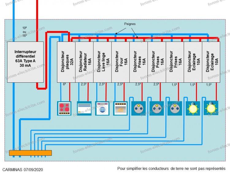

Mon oncle a un tableau électrique avec neutre commun, pourtant il m'a dit qu'il avait pu installer des différentiels sans y brancher le neutre et que le bouton test du différentiel fonctionnait.
Pour moi, cela m'apparaît impossible car je crois savoir que le différentiel mesure la différence de courant entre neutre et phase, et que si cette différence dépasse un certain seuil, alors celui-ci se met en sécurité et saute.
Est-il donc possible d'avoir des différentiels sur un tableau avec neutre commun ?

C'est un montage que je me garderais bien d'expliquer, car il est interdit !
Rester dans le principe qu'un DDR doit enserrer tous les conducteurs actifs.

Même si c'est interdit j'ai passé un diplôme d'électricien et je ne comprends pas comment cela fonctionne.
Donc même si c'est interdit je cherche à savoir comment cela fonctionne.
Si vous pouvez m'expliquer je vous en serais gré.

Oui, mais le DDR doit impérativement enserrer la phase et le neutre de tous les appareillages, n'est-ce pas ?
Je ne comprends pas comment, en faisant passer uniquement la phase dans le DDR, sans y faire passer le neutre, cela peut fonctionner. Pourtant, mon oncle, qui est lui aussi électricien, m'assure que c'est ce qu'il a dans son tableau et je ne comprends pas comment cela peut fonctionner.
Si quelqu'un peut m'éclairer sur le neutre commun avec DDR, sans que le neutre n'intervienne, je suis curieux de savoir comment cela peut fonctionner.
1lnsp me parle d'un montage qui fonctionne, mais qui est interdit, et j'aimerais bien savoir comment c'est possible et que l'on m'explique. J'ai passé un diplôme d'électricien et, même si je ne travaille pas encore dans l'électricité, je tiens à être complet et à bien comprendre les choses.

Bonjour Cdraye. On comprend que vous vous avez un diplôme d'électricien, sans que vous ayez précisé le niveau.
Dans tous les cas le principe de fonctionnement d'un DDR doit être acquis.
Idem pour votre oncle. Mais peut-être n'y a t-il qu'un seul ID dans son tableau. A lui de vous informer exactement de ce qu'il a fait.
CMT a précisé qu'un seul ID peut être installé dans un tableau de répartition rénové avec neutres en commun. Sur le schéma, on voit que l'ID est parcouru par deux courants identiques quels que soient les récepteurs en fonctionnement. A tout instant i phase = i neutre. Donc le DDR ne déclenche pas tant que cette relation est vérifiée à 22 mA efficace près pour un ID 30 mA. La minuscule a son importance. L'égalité algébrique dépend des orientations des conducteurs.
On rappelle qu'en rénovation, pour inclure plusieurs ID il faut impérativement appairer les circuits ; ce peut être très fastidieux, et quelquefois des branchements ou repiquages non identifiés et cachés rendent cette opération impossible.

Bonjour GL,
Merci pour votre réponse très claire.
Je pense que j'avais bien compris le fonctionnement d'un DDR, et que mon oncle doit se tromper quelque part.
Votre réponse m'apporte les éclaircissements dont j'avais besoin, merci encore pour votre expertise.
