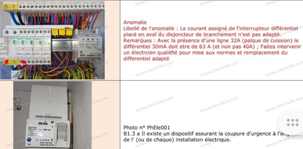

J'ai un interrupteur différentiel de 40 A de type A 30mA.
Il y a 4 disjoncteurs dessous dont 1 plaque de cuisson protégé par un disjoncteur de 32 A.
La personne qui établie un DPE trouve une défaillance grave et informe la nécessité d'un ID de 63 A.

Il a raison... ou pas.
Tout dépend de la nature des 3 autres disjoncteurs (calibre et type de circuits protégés)
Le risque étant de cramer le différentiel si vous tirez plus de 40A, donc la réponse ne dépend pas que du 32A. De la plaque.
A noter qu'autrefois la norme imposait au maxi sous un 40A type A :
Le circuit plaque, le circuit lave-linge et 1 ou 2 circuits non spécialisés (prises ou éclairage).

Donc aucun soucis, vous pouvez laisser comme cela.
Pas de risque de surcharge.
C'est même conforme à la norme en vigueur pour un logement neuf.
Les diagnostiqueurs ne sont pas toujours compétents.
