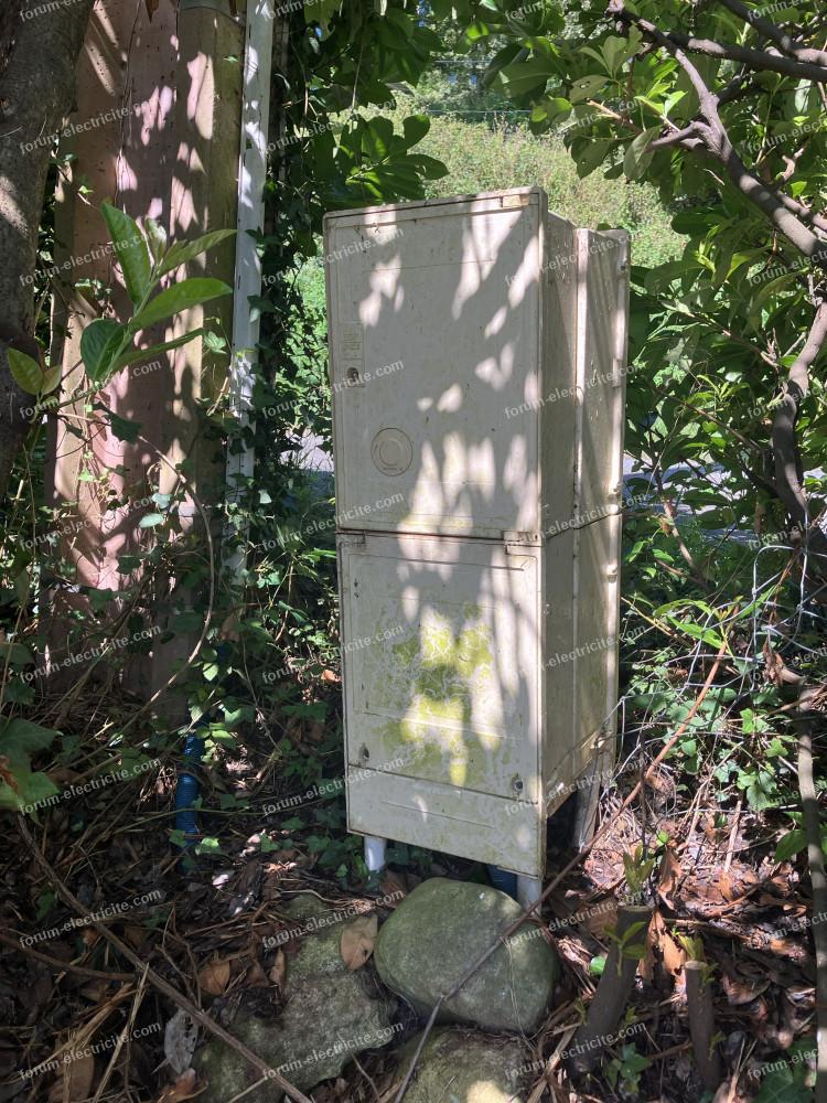

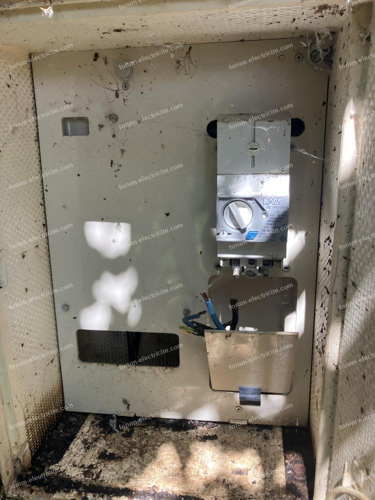

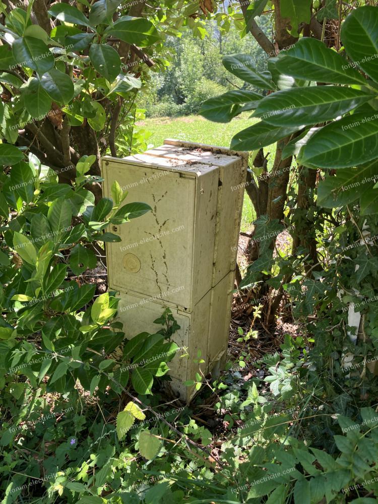

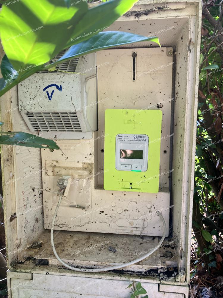

Notre terrain est équipé d'un compteur Linky fonctionnel (et définitif), alimentant auparavant un mobil-home, seulement ce compteur ne possède pas de prises.
Est-il nécessaire de le relier à un coffret de chantier pour pouvoir se brancher le temps des travaux ? Si oui, un coffret de chantier fixe type armoire beige ou un coffret "mobile" avec poignée ?
Avec quel matériel, type de câbles, gaines, etc ?
Merci d'avance pour vos réponses,

Bonjour Rose64.
Un point de livraison d'énergie électrique comprend un coffret fusibles en amont du compteur, le compteur, le disjoncteur différentiel de branchement.
On voit tout cela sur les photos.
Il faut un coffret chantier avec un disjoncteur différentiel en tête, de calibre adapté à la puissance souscrite en kVA dans le contrat.
Ensuite on fait une prise de terre, et on connecte la sortie du DJ de branchement avec un câble HO7RN-F 3gx mm², de section x adaptée à l'intensité nominale de la fourniture d'énergie électrique.
Vous voyez donc qu'il manque des données et on rappelle juste quelques généralités.
Vos questions nous incitent à vous conseiller de faire intervenir un professionnel ou un proche plus expérimenté.
