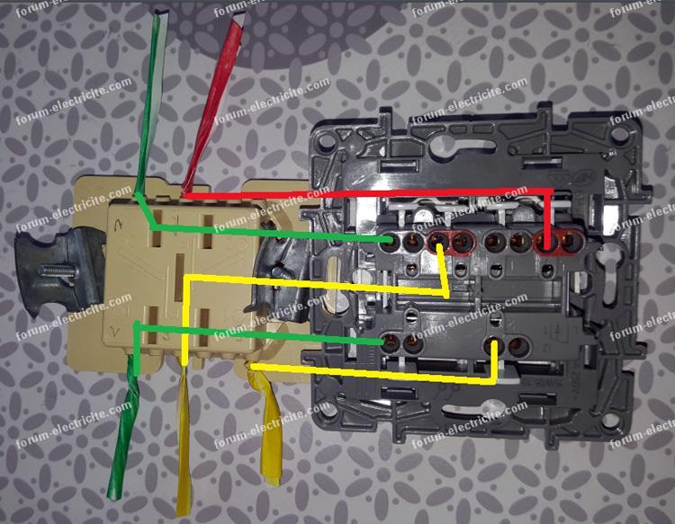

Je viens vers vous pour un souci d'interrupteur que j'ai voulu changer et j'ai du mal à savoir comment mettre mes fils dans celui-ci.
Je ne sais pas à quoi correspondent les fils.
Cet interrupteur commande deux ampoules A et B.
J'ai également un interrupteur 1 qui commande la lampe A.
Pourriez-vous avoir la gentillesse de bien vouloir m'aider.
Sur la photo on voit l'ancien interrupteur (j'ai remplacé les fils par du papier de la même couleur que les fils quand il était branché) et le nouvel interrupteur.

Merci pour votre aide, mais j'ai oublié de vous dire qu'il s'agit de boutons qui reviennent lorsque l'on appuie dessus.
Le branchement est bon mais lorsque l'on appuie sur un des boutons une lampe s'allume mais ne s'éteint pas, et l'autre bouton la lumière est éteinte et en appuyant sur le bouton elle ne se rallume pas.

Pouvez-vous nous apporter quelques précisions ?
L'ancien appareillage était constitué de bouton poussoir ?
Quelle est la raison du remplacement ?
La pose du nouveau double va et vient a t-il changé quelque chose au fonctionnement par rapport à l'ancien.
Mis à part que vous aviez peut-être un bouton poussoir pour le circuit avec le conducteur rouge et jaune.
Vous devez avoir un circuit en va et vient pour l'un des éclairages (lampe A) il faudrait vérifier l'état du va et vient N°1.
La lampe B doit être un simple allumage, ou commandée par bouton poussoir...
Vérifiez également l'état de fonctionnement de la lampe qui ne s'allume pas.

J'ai changé d'interrupteur j'en ai remis un sans bouton poussoir et ça marche merci pour la photo de CMT qui m'a été très utile.
