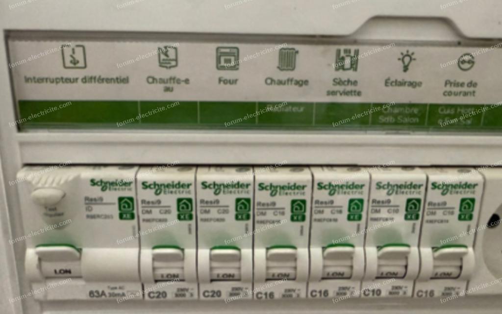

J'ai besoin de votre aide car je ne sais pas du tout d'où peut venir mon défaut.
J'ai un différentiel 63A courbe AC qui disjoncte uniquement la nuit, environ une fois tous les 15 jours.
Auriez-vous une idée ?
Je vous mets la photo de la rangée du tableau.

Bonjour Cedrick01
Quel est le type de chauffe-eau (blindé ? stéatite ?), quel est son âge ? Fuit-il ? Est-ce un premier prix ou un ACI+ ? La chauffe a t-elle lieu seulement la nuit en heures creuses ?
On voit un interrupteur différentiel 30 mA 63 A de type AC. Ce n'est pas qu'on "pinaille", mais nous nous efforçons de rappeler le bon vocabulaire.
Lors de l'appui sur le bouton test de l'ID, celui-ci déclenche t-il ?
Le déclenchement ne peut être dû qu'à un récepteur relié à la terre (chauffe-eau et four mais on ne voit pas tous les DJ).
A suivre.
Si la photo est faite avec un téléphone, on se met un peu plus loin pour avoir une bonne mise au point et on recadre.
A suivre.
