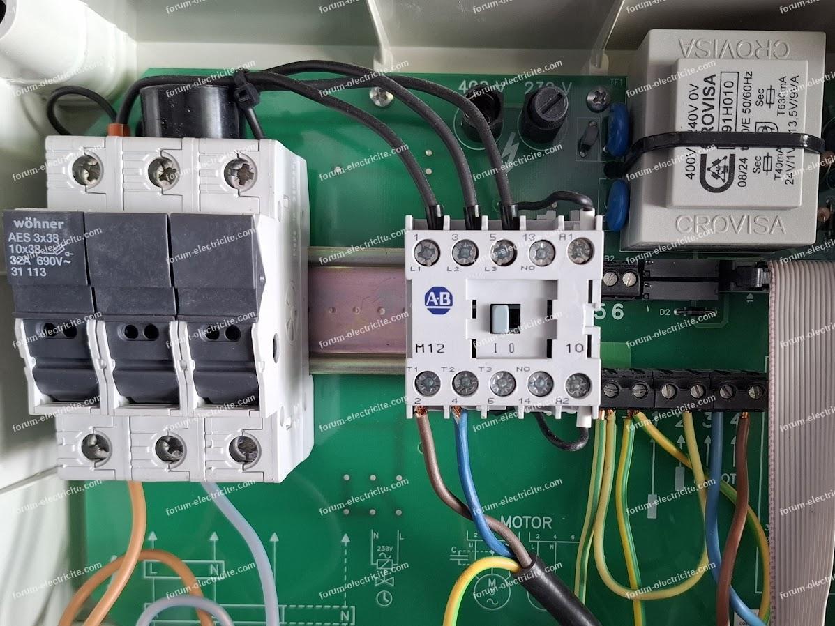

Je recherche pour mon coffret de pompe du forage un contacteur silencieux au collage, effectivement le contacteur actuel fait du bruit au collage et cela plusieurs fois par minute, cela dérange la chambre qui ce trouve au dessus.
J'aimerais trouver un contacteur silencieux au collage sachant que je n ai pas besoin de plus de 16A et bobine 230V.
Avez vous une référence a me donner ?
Vu la faible puissance je me demandais si je ne pouvais pas installer un module genre domotique...?

Bonjour Gatsso.
Les mots clés pour la recherche du bon composant sont contacteur statique triphasé ou monophasé
Rappelons qu'au démarrage un moteur asynchrone monophasé peut absorber une pointe d'intensité voisine de 8 fois le courant nominal. Il faut que le contacteur statique soit dimensionné pour.
L'autre solution serait de déporter le coffret de commande.

Merci pour votre réponse, GL.
Je vous remercie également pour les mots clés et pour l'intensité.
Je vais immédiatement vérifier cela...
J'ai utilisé une pince ampèremétrique et je suis monté jusqu'à 33A, donc effectivement je ne l'avais pas pris en compte.
Merci également pour cela.
Maintenant, je sais que je vais opter pour un contacteur statique de 40A avec une bobine de 230V.
En revanche, si vous avez des marques ou des fournisseurs à me recommander, je suis preneur.
Mais je vais également chercher de mon côté.

Re.
Juste une précision :
il n'y a pas de bobine. C'est juste un semiconducteur ou un assemblage de semiconducteurs associés à une électronique de commande.
On va regarder, chez Schneider Electric tout d'abord. Puis Celduc puis ??? la plupart sont triphasés.
La solution personnelle serait de déplacer le coffret car l'électronique a un coût non négligeable.
Regardez déjà là : Schneider Electric Contacteurs ainsi que les data sheet et les notes d'application.

Quelle est la puissance du moteur ?

Merci beaucoup pour votre réponse rapide.
Je ne connais pas la puissance de la pompe car elle est enfouie, mais avec la pince ampèremétrique, j'ai pris l'ampérage pendant près d'une minute. La pompe a déclenché une dizaine de fois et le maximum relevé a été de 33A.
J'ai regardé le lien que vous m'avez envoyé et je vais opter pour du Schneider SSD1A345M7RC3.
Celui-ci apparemment encaisse 45A et fonctionne en 230V.
Le problème est que je ne sais pas lire le datasheet, j'espère ne pas m'être trompé.
Pourriez-vous peut-être me le dire ?

Il faut distinguer le courant en régime permanent et le courant transitoire.
Le modèle que vous avez repéré est le SSD1A345M7RC3.
Le courant en régime permanent est 45 A, et le courant transitoire (inrush current) 750 A.
Motor controller rating 0.75 kW/1 hp at 120 V AC - 2.24 kW/3 hp at 240 V AC - 3.73 kW/5 hp at 480 V AC
Le moteur alimenté en monophasé 230 V peut avoir une puissance utile sur l'arbre de 2,25 kW.
Le modèle semble surdimensionné.
Prenons le SSD1A320M7RC3
Contacteur statique, 20 A, 600 VAC, 280 V, Aléatoire, Rail DIN, Ressort
Rated current 20 A (courant nominal)
Motor controller rating 0.37 kW/0.5 hp at 120 V AC - 1.12 kW/1.5 hp at 240 V AC - 2.24 kW/3 hp at 480 V AC
Load current 0.1…20 A (courant absorbé par la charge, de 0,1 A à 20 A)
La pompe immergée en votre possession ne doit pas avoir une puissance > 1,12 kW.
Il faudrait mesurer l'intensité en régime permanent car 34 A est une valeur transitoire.
Le disjoncteur à associer en amont est un Curve B, IC60H 10A. Bizarre, cela est pourtant précisé ici : https://download.schneider-electric.com/files?p_enDocType=Instruction+sheet&p_File_Name=%5BSSD1%5D+MFR1126100_04+%28Web%29+%281%29.pdf&p_Doc_Ref=MRF1126100
Mauvaise nouvelle : SSD1A320M7RC3 : La production de ce produit a été arrêtée le :15 août 2024.
Bonne nouvelle : la vente continue jusqu'à épuisement des stocks. Ce qui a l'air d'être le cas chez Farnell.
Vous pouvez demander conseil ici pour confirmer notre choix : https://fr.farnell.com/contactez-nous
A préciser : commande pompe immergée monophasée - intensité en régime permanent : x ampères sous 230 V - commande contacteur statique par tension 230 V AC (comme un contacteur classique) - Montage rail Din. Préciser le calibre du disjoncteur amont.
Votre question aura permis de réviser les contacteurs statiques et leurs critères de choix, de même que la signification de chaque lettre ou chiffre de la référence SSD1A320M7RC3

Merci pour votre réponse rapide cela a du vous prendre du temps...
Je choisi donc un 320 chez Farnell. et je rajoute un disjoncteur en protection de pompe.
