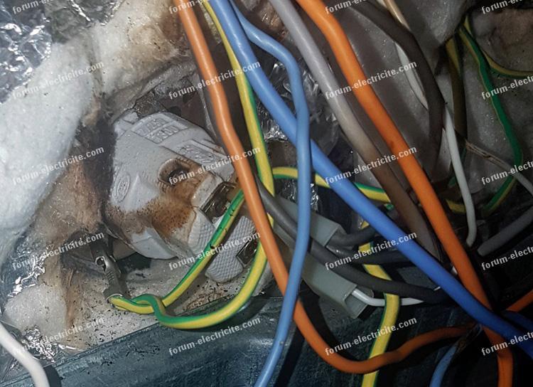

J'ai un problème, j'ai un four qui fait 2700W, il est câblé en 2,5mm sur un disjoncteur 20A, le problème est que quand je branche le four, tout va bien, il se met en route, il m'affiche C32, j’attends que ça disparaisse et j'ai l'horloge du four qui s'affiche, il est donc alimenté mais quand j’appuie sur le bouton marche ou que j'ouvre le four j’entends un pet à l'intérieur du four et le disjoncteur 20A ainsi que le différentiel 30mA 40A saute tous les deux.
Avez-vous une idée de pourquoi ça fait cela svp ?

Bonjour. Il y a deux défauts simultanés, isolement et surintensité.
On comprend que quand vous ouvrez la porte la lumière s'allume, idem quand vous mettez le four en route. Peut-être faudrait-il chercher de ce côté. En ouvrant l'enveloppe du four celui-ci étant sur l'établi vous verrez peut-être l'origine du bruit.

Je pensais à un problème de terre au niveau de l'ampoule, j'ai enlevé l'ampoule qui était morte d'ailleurs et re-testé, mais ça saute toujours.
J'ai démonté la carcasse du four et regardé d'où le bruit vient et l'étincelle et ça saute en bas du four (voir photos), en remontant le fil gris j'arrive à l'ampoule.

Manifestement vous avez trouvé l'endroit.
Mais que se cache-t-il derrière le cabochon blanc ?

Elle a peut-être eu chaud. Vous repérez bien les broches des conducteurs et vous les déconnectez en les isolant. Puis vous rebranchez le four. On espère qu'il aura retrouvé ses esprits.
Si c'est ainsi il faudra retrouver une autre douille ou remettre celle-ci à neuf si c'est possible.

J'ai débranché la terre de la prise donc plus de terre et là le four fonctionne normalement il ne fait plus disjoncter, c'est bien un problème de terre non ?

Oui, mais ce n'est pas une expérience à poursuivre. Il y a un défaut d'isolement. Si vous touchez le four au pire vous êtes mort.
Débranchez les cosses de la douille, mais rebranchez la terre. Et mettez le four en marche.

Oui j'ai fait attention à ne pas toucher le four, j'ai débranché les cosses et rebranché la terre, ça continue de disjoncter.
Je crois que ce four va atterrir à la déchetterie.

Bon. On élimine alors la douille. Faites la même chose avec les résistances tout en repérant bien les cosses.
Celle du haut, puis celle du bas. Il y aurait aussi le ventilateur.

Une en haut du four (voûte) avec 4 broches et une en bas (sole) avec 2 broches. Là où il y a du marron. Le four semble être sur le côté.
Faites un zoom sur la résistance de voûte (noir - orange - 2 gris) ; on dirait qu'il manque un fil sur les 4 broches. On dirait même aussi que deux gris se touchent et ce ne semble pas normal.
La résistance de sole semble alimentée avec un noir et un gris.

J'ai débranché les résistances du haut, les 4, et ça saute toujours.
Je les ai donc rebranchées et débranchées, les deux du bas et là ça ne saute plus et le four fonctionne.
J'en conclus que ça vient de la résistance du bas qui doit être HS ?

J'ai débranché la résistance du haut à 4 broches et ça continuait de sauter, je les ai donc rebranchées et j'ai débranché la résistance du bas, le four fonctionne normalement, il chauffe sauf en bas bien entendu.
J'en conclus donc que la résistance du bas est HS ?

Bon, il ne vous reste plus qu'à trouver une résistance pour le bas. Si vous avez un multimètre, vous testez l'isolement de cette résistance par rapport au blindage avec la fonction ohmmètre. Quand tout va bien on trouve l'infini ou pas loin.

Les deux pointes de touche en contact, l'appareil indique 0.
Entre la masse et l'une ou l'autre des deux broches, normalement l'appareil indique l'infini en l'absence de défaut d'isolement.
Ici, la résistance étant défectueuse il va indiquer quelques ohms ou dizaines ou centaines. Signe qu'il y a un défaut d'isolement entre la résistance et le tube métallique.
Entre chaque broche vous allez mesurer la résistance interne, soit environ 50 ohms si tout va bien.

J'ai effectué ce que vous m'avez dit de faire hier soir, effectivement en mettant les deux pics du testeur sur les deux bornes de la résistance j'obtiens 55 ohms et en mettant un pic sur une borne de la résistance et l'autre pic sur la masse, j'obtiens 001/002 ohms et des fois 000 ohm.

Non, vous ne faites rien, la résistance est HS. Le défaut est interne, la substance pulvérulente isolante qui maintient la résistance dans l'axe a disparu. Quant à l'adhésif, à 200° il va flamber rapidement. Et éteindre un four, les pompiers savent faire.
Il faut commander de suite la résistance de rechange.
