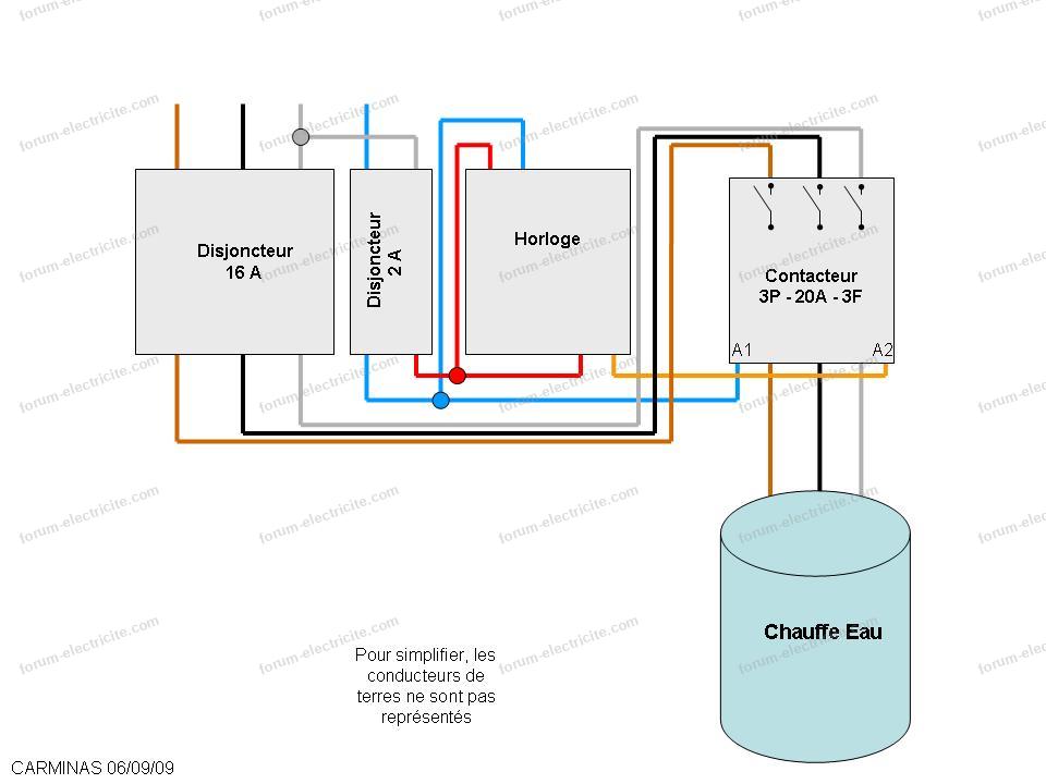

Je suis à la recherche d'une horloge de programmation d'un ballon d'eau chaude en triphasé, si possible de marque Schneider.

En moins de 2 minutes sur votre moteur de recherche préféré tapez (horloge modulaire schneider) vous n'aurez que l'embarras du choix, mais il faudra associer un contacteur.

Merci, j'ai trouvé effectivement plusieurs horloges modulaires, mais en monophasé, est-ce que ça marchera aussi pour piloter mon BECS en triphasé ?
