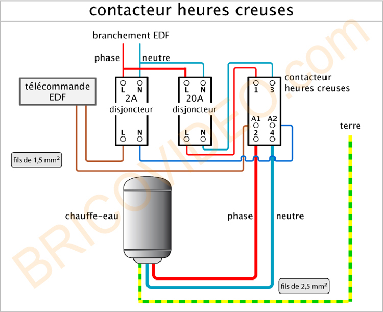

Bonsoir. Suite à un problème de thermostat de mon chauffe-eau que j'ai fait changer, j'ai changé aussi le contacteur hp et hc. J'ai rebranché à l'identique le nouveau (même numéro que l'ancien), mais il ne fonctionne qu'en position auto, et de plus le jour. La position marche forcée ne fonctionne pas.
Que faire ?

Vérifier les branchements : il y a 6 fils à brancher.
2 en haut pour l'arrivée du courant en provenance d'un 16 ampères.
2 en bas vers le départ Chauffe eau.
2 vers le couplage HC : bornes A1 et A2.
Une recherche sur ce forum vous indiquera le câblage à respecter.

Ci-joint un schéma qui pourra vous aider, et avec un peu de recherche sur ce forum vous l'auriez déjà eu depuis longtemps. Cordialement. PL (24/02/11)
Voici le schéma :
brancher contacteur heures creuses
