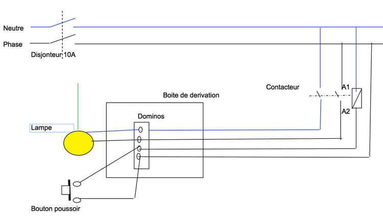

Bonjour. Je dois raccorder un poussoir avec 2 spots mais mon disjoncteur n'arrête pas de sauter quand je mets le courant.
J'ai deux fils qui partent de mon poussoir, je vais directement à la boîte de dérivation, puis je tire mon alimentation du tableau et j'ai un autre câble qui part du spot et qui va dans la boîte de dérivation.
Comment raccorder correctement ma boîte de dérivation sans que ça saute ? Merci.

Si c'est un poussoir, il doit y avoir un télérupteur quelque part, soit dans le tableau, soit dans une boîte de dérivation.

Bonjour, votre description ne précise pas s'il y a un télérupteur ? est ce un Bp inverseur ? je pense que vous faites un mauvais câblage, dessinez votre circuit. Cordialement.

Bonjour, pas très clair votre explication. Un bouton poussoir ? Cela doit être un interrupteur.
Comme je l'ai déjà dit, l'électricité lumière est en quelque sorte une boucle.
Vous partez du tableau après sécurité avec la phase (fil rouge) qui va sur un côté de votre interrupteur, le fil bleu va directement sur vos spots.
Puis vous avez un fil (orange ou autre) qui va de l'autre coté de vos spots jusqu'au deuxième contact de votre inter. N'oubliez le fil de terre (jaune vert) sur vos lampes.
Maintenant, vous pouvez intercaler une boîte de dérivation et y faire arriver vos 3 câbles, mais le schéma reste le même. Bon courage. l'ancien BB 25/032010
