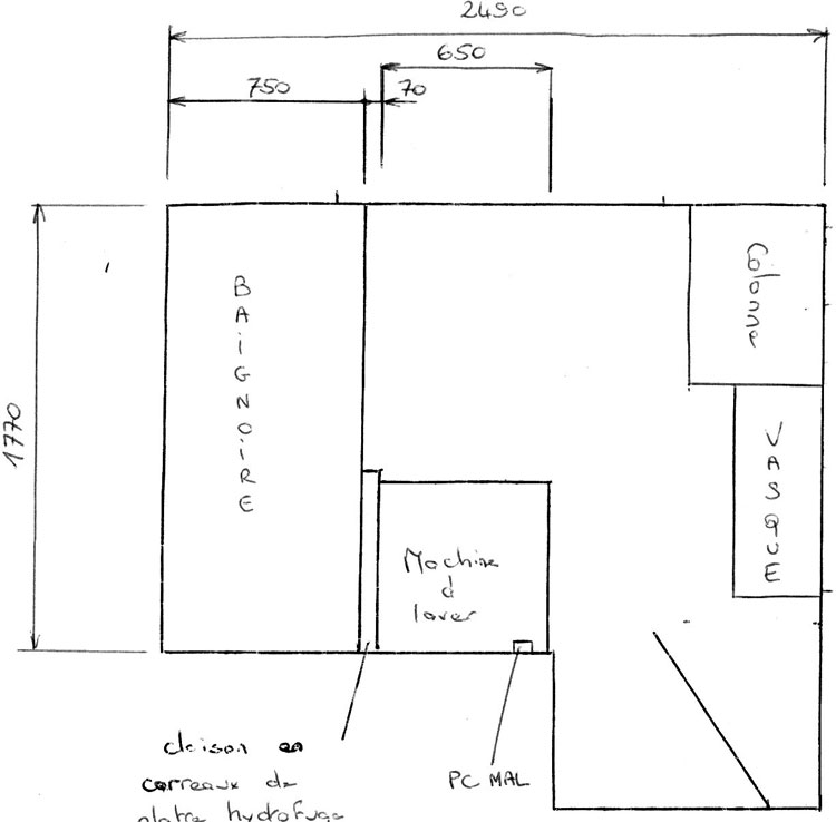

je veux réhabiliter ma salle de bain. je souhaiterai également ramener ma machine à laver dans cette pièce, mais la seule place disponible est le long de la baignoire donc dans les fameux 60 cm.
Si je monte une cloison en carreau de plâtre entre ma machine à laver et ma baignoire pour délimiter un coin de douche et que je loge ma machine à laver derrière avec une ligne électrique spécifique, suis-je aux normes ?
Quelle est la différence entre un interrupteur différentiel et disjoncteur différentiel car l'écart de prix est très important ? Puis-je mettre un ID sur la ligne de ma machine à laver.

la solution de la cloison est très bien !
vous n'avez sans doute pas besoin de rajouter un ID, votre tableau doit en comporter, il vous suffit de mettre un disjoncteur simple dédié derrière un de vos ID
bravo aux bricoleurs comme vous qui font tout pour se mettre dans les normes.

Pour la machine à laver c'est au norme si la cloison fait au moins 1m80 depuis le fond de la baignoire et s'il y a au moins 60m entre le bord de la cloison et la machine à laver.
Un petit plan de votre sdb pourrait nous aider à valider votre proposition.

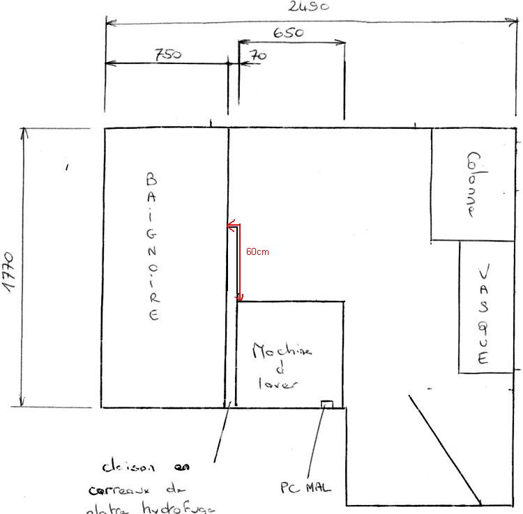

Bonjour, comme vous l'a écrit CMT, vous voyez (sur votre plan) que la cloison de séparation entre la baignoire et la machine n'est pas assez longue, minimum 0,6m du bord de la machine au bord de la baignoire. Cordialement.
