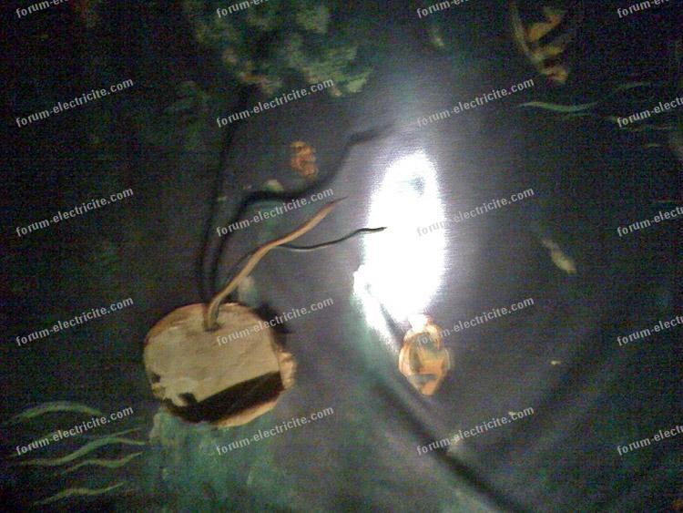

Voilà, j'avais une boite à pharmacie qui était contre le mur.
Sans faire exprès, en m'appuyant dessus, cela s'est détaché du mur faisant tout sauter.
Il reste deux fils en l'air (phase + neutre).
Quand je réarme le disjoncteur (partie salle bain) tout saute.
Le problème ne peut venir que de là parce-que c'est le seul qui saute.
Même en mettant Off toutes les pièces, et en mettant On la salle de bain cela fait tout sauter.
Avez-vous une explication svp ?

Regardez dans la sortie où sortent les fils (pas de fil de terre ?) et regardez si l'isolant est en état ou non.

Non sur le mur il y a juste le neutre et la phase dans le mur, la terre est reliée.

Bien reçu.
Hypothèses : il n'y a pas d'interrupteur différentiel 30 mA sur le tableau de répartition ; le disjoncteur modulaire de la salle de bain ne déclenche pas ; le disjoncteur différentiel général déclenche.
On pense qu'il s'agit alors d'un défaut d'isolement phase ou neutre terre (des fils qui se touchent ?).
Ce que vous pouvez faire :
vous déclenchez le DJ SDB, puis vous déconnectez la phase en sortie ; vous ré-enclenchez ; que se passe-t-il ?
Même expérience mais en enlevant le neutre.
En fonction du déclenchement ou non du DJ de branchement vous déduirez s'il y a défaut d'isolement et entre quoi et quoi.
Ce sont des essais préliminaires compte tenu des hypothèses ; ce peut être autre chose.
Quand l'armoire est descendue a-t-elle entrainé les fils ?

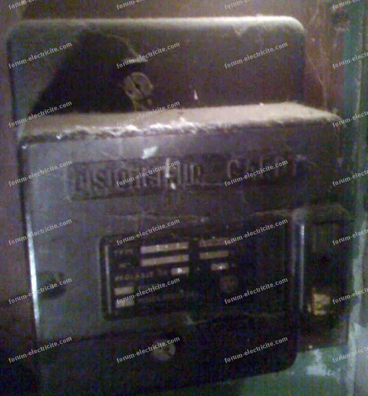

Vous débranchez sous le disjoncteur que l'on voit dans la 3ème photo, un des conducteurs en bas du disjoncteur qui est à l'arrêt, vous remettez sous tension, vous faites la même chose avec l'autre conducteur.
C'est pour ce faire une idée si le problème provient du neutre ou de la phase.
Essayer d'agrandir la sortie des conducteurs pour avoir plus de facilité à contrôler l'état des conducteurs, le problème vient certainement de là, ou de la boite de dérivation....

Bonjour. Le plus simple est de faire intervenir un professionnel. Le disjoncteur de branchement est largement vétuste et mériterait d'être changé.

Pour répondre à CanecoBT
J'ai enlevé la phase, rien ne se produit, cela ne saute pas quand il met "on".
Par contre cela saute quand c'est le neutre qui est retiré (nous sommes bien d'accord que le neutre est le bleu et l'autre est la phase).
Voilà pour le retour.

Citation :Non, mais il est bien vieux.
selon vous c'est le disjoncteur le principal soucis ?
Citation :On comprend alors qu'il y aurait un un défaut d'isolement phase terre si c'est bien le disjoncteur de branchement qui déclenche. Il faut être précis quand vous écrivez "cela saute".

Le défaut d'isolement peut provenir d'où ?
Quand je dis cela saute comment dire ?
C'est quand je retire le neutre et je laisse la phase, que le disjoncteur d'en bas (première photo) intervient pour couper le courant de manière générale.
Rien ne se produit quand la phase est retirée.
Je mets "on" tous les disjoncteurs modulaire, le courant n'est pas coupé.
Cela coûterait combien de changer le disjoncteur ?

A priori vous ne pourrez dépanner vous même. Il faut enlever le toron et cela nécessite des précautions pour pouvoir en tirer un neuf.

Citation :Ça change tout. Dans ce cas ce n'est plus un défaut d'isolement mais un court-circuit franc que le disjoncteur modulaire coupe. L'armoire a dû tirer sur les conducteurs en tombant et a entrainé un contact anormal.

Quand je dis disjoncteur d'en bas je parle du disjoncteur noir où il y a deux boutons et où c'est marqué "disjoncteur"....là où c'est marqué on ou off, ce sont les disjoncteurs au-dessus de celui-ci.
Cela s'estime à combien les travaux ?
On ne peut pas simplement remplacer le disjoncteur modulaire ?

P. S. : J'appelle disjoncteur modulaire là où c'est marqué on ou off et non le disjoncteur noir.

Vous avez du mal à décrire l'appareillage qui déclenche. A 11:43 :
Le diagnostic exact et la réparation est du ressort d'un professionnel. Vous ne pourrez rien faire vous même sauf si vous êtes très expérimenté en électricité domestique, ce que l'on ne ressent pas bien.
Citation :La première photo est celle du 18 mai 2018 à 20:57 ; on en déduit qu'il s'agit d'un court-circuit qui affecte la ligne qui alimente la salle de bain.

Selon lui, laisser tomber les deux fils vu qu'il n'y a pas moyen de savoir jusqu'où ces fils vont pour trouver le court-circuit franc mais de partir de l'armoire électrique (le disjoncteur en question) avec goulottes et mettre la lumière à l'entrée.
20 mai 2018 à 15:52
Réponse 32 forum électricité Bricovidéo
Salle de bain disjoncteur qui saute
Question subsidiaire.
Normalement le fil de terre n'est pas censé être jaune et vert ?
Quand il va aller de ce disjoncteur à l'entrée de la cuisine avec les goulottes, devra-t-il mettre un fil de terre et pas juste phase et neutre ?
Voici les photos.
Voici les photos.
