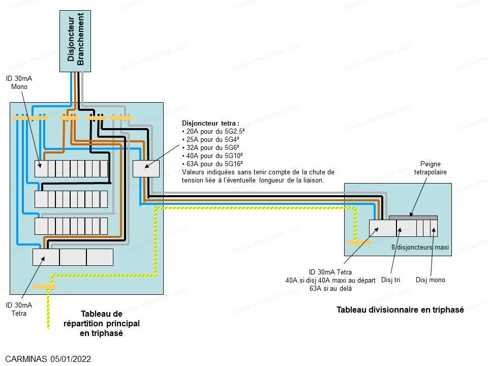

Je me suis engagé à effectuer une installation électrique chez ma belle fille! (y a des fois, je devrais me taire !)sweat
Surprise en voyant son installation existante, sa maison est alimentée en triphasé.
Je voulais simplement retirer une alimentation 220V depuis le départ de son tableau existant, et venir dans un 2ème tableau et faire ma distribution depuis là (aucun équipement en triphasé).
Mais avec un 1er tableau en triphasé, j'ai peur de faire une connerie.
Comment avoir du 220V pour alimenter mon 2ème tableau, et comment protéger ?

Si je ne me trompe pas, il suffit que je prenne phase et 1 neutre du triphasé pour alimenter mon interrupteur différentiel 30mA, et alimenter mes disjoncteurs depuis là.
Est-ce correct ?

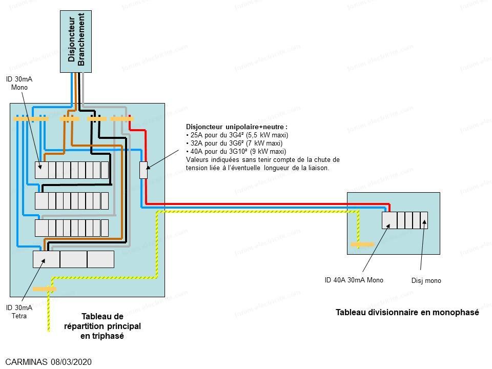

Tout dépend de la puissance dont vous avez besoin dans ce nouveau tableau.
Car si vous l'alimentez en monophasé, vous n'allez tirer que sur une seule phase et celle-ci sera moins "disponible" pour la partie qui préexistait.
Si cette puissance est faible, pas de soucis, vous pouvez utiliser une des phase (de préférence la moins chargée) et le neutre (cf. schéma).

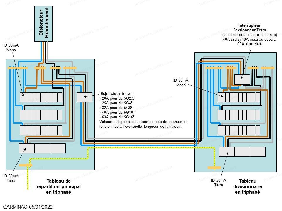

Mais si cette puissance est élevée, je vous conseille vivement de renoncer à votre idée, et d'alimenter le nouveau tableau avec les 3 phases, afin de bénéficier de plus de puissance (cf. schémas).
01 334982 tableau divisionnaire k02 334982 tableau divisionnaire k03 247355 tableau divisionnaire b

L'appareil le plus puissant consommera 2000W.
De plus, sur une phase du tableau d'origine, des branchements ont été supprimés.
Je pense donc repartir de cette phase.

Et bien dans ce cas là inspirez vous du premier schéma ci-dessus.
