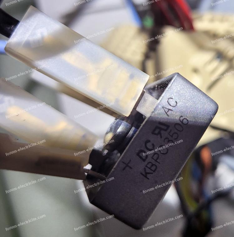

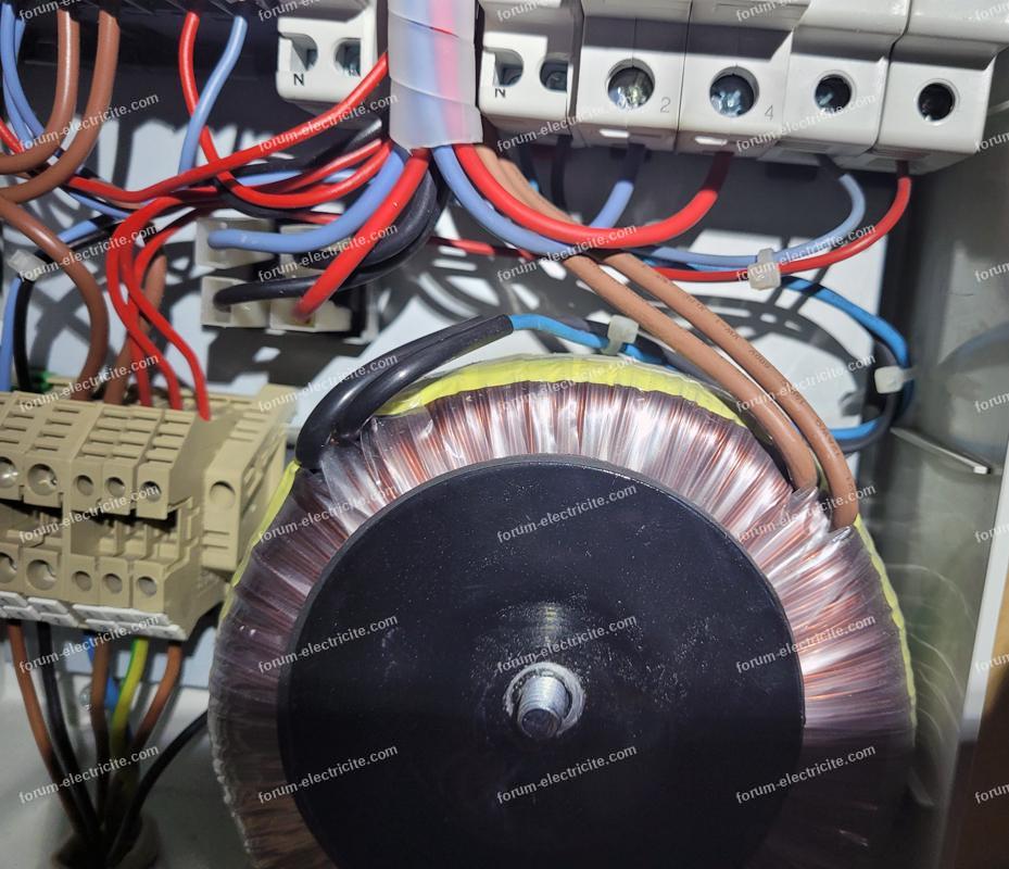

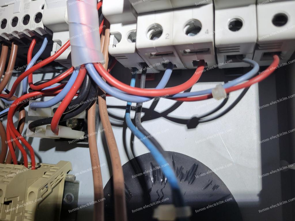

J'ai un souci avec le boitier d'alimentation de mon moteur 24V de volet de piscine.
J'ai déjà fait venir deux électriciens sans succès. Au final, cela va me coûter plus cher que le boitier, mais bon...
Pourriez-vous m'aider à terminer la réparation ?
Le premier m'a fait changer les deux contacteurs, mais ce n'était pas la solution.
Le second m'a conseillé de remplacer le pont redresseur et le transfo torique par un transfo électronique MeanWell NDR-240-24 Transformateur sur rail industriel 24 V 240 W 10 A.
Mais maintenant, comment brancher le tout ? Je vous ai joint des photos.
Voici la situation actuelle :
Le courant AC arrive sur le pont redresseur (qui ressort sur une entrée de fusible où sont également branchés les deux câbles marron du transfo - pas de polarité ? Tous les fils sont de la même couleur, noirs ou marrons ?)
Et du transfo, j'ai un fil noir et un fil bleu qui repartent vers un autre fusible.
Pourriez-vous m'indiquer comment brancher le nouveau transfo, s'il vous plaît ?
Je vous remercie beaucoup pour votre aide.

Bonjour. Cela va être difficile.
Ce n'est pas un transformateur mais un convertisseur électronique surdimensionné et de grand luxe vu l'usage.
La structure du montage est normalement la suivante, le transformateur ferromagnétique fonctionnant en alternatif :
- Secteur alternatif 230 V 50 Hz à l'entrée du primaire du transformateur abaisseur de tension.
- Le bobinage secondaire alimente un pont à 4 diodes dit pont de Graetz. La sortie du pont de Graetz délivre une tension redressée bi-alternance de valeur moyenne positive (comme du continu).
Il eût sans doute suffi de changer le pont de diodes, à condition qu'il ait été prouvé qu'il est en défaut.
Un transformateur torique ne grille pas.

On ne sait quelle est l'intensité que le pont débite, mais suivant celle-ci il est d'usage de le monter sur un radiateur. Une diode parcourue par du courant chauffe.

Ce qu'on voit du câblage montre une réalisation plutôt rustique. Lors d'un examen professionnel de bon niveau cela ne passerait pas.

Citation :Dommage que personne n'ait pu tester le pont. Un ohmmètre suffit, mais il faut savoir comment il est constitué, juste 4 diodes. Pour quelques euros vous pourrez le remplacer en respectant le sens des branchements.
Si changer le pont de diode peut résoudre le problème, je peux essayer.
Quant au transformateur, le test est facile.
Sans rien démonter, à part le pont, vous mettez le système sous tension, déclenchez une commande, et l'on mesure les tensions primaire et secondaire. Les fils noirs fin sont certainement raccordés sur le secteur 230 V, les fils marron de section plus grosse sont très probablement les connexions du secondaire.
Voir ici pour en savoir plus : Questions réponses sur l'installation d'un autotransformateur.
Vu d'ici le transformateur est comme neuf.
Les intervenants sont sans doute des monteurs ; s'ils n'ont pas de connaissances basiques, cela peut expliquer les erreurs de diagnostic.
Bref, pour nous le diagnostic sur place ne pose aucun problème.

Comme le pont est muni de cosses, on pourrait faire une mesure sur le pont sans rien de connecté en + et en - . (V DC)
Contrôler les diodes du pont à l'aide d'un multimètre position test diode ou éventuellement Ohmmètre.

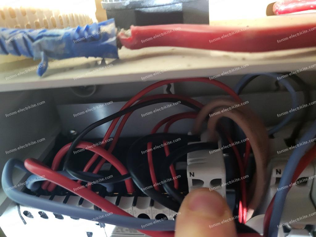

Voici une photo du boitier dans son ensemble.
En fait c'est assez simple quand on tourne la clé rien ne se passe que ce soit à l'ouverture ou la fermeture et si on essaie de faire le contact manuellement et bien pareil aucun déclenchement du moteur.
J'ai déjà changé les 2 contacteurs du boitier qui fonctionnaient très bien.
J'ai racheté 2 contacteurs pour le mécanisme d'ouverture/fermeture avec l’interrupteur à clé, ca devrait résoudre ce soucis déjà.
On a testé le moteur avec une batterie et il fonctionne dans les 2 sens.
Tous les fusibles ont été testés bien sur.
Donc là il ne reste plus beaucoup de choses à changer à part le transfo et le pont.

03 mai 2024 à 14:44
Remplacer bobine torique et pont redresseur par transformateur
Bonjour Terrien !
Le but est bien de vous aider à résoudre le problème de manière sûre et perenne à moindre coût.
La photo d'ensemble est une bonne aide, merci.
A quel niveau "faites-vous le contact manuellement" ? Au niveau de l'interrupteur à clé ou des contacteurs ?
Si le "contact manuel est effectué au niveau de l'interrupteur à clé, afin de mieux cerner le/les problèmes (commande et/ou puissance), je propose une manipulation :
Coffret remonté comme à l'origine.
Enclenchez manuellement les contacts d'UN SEUL des contacteurs (SURTOUT PAS LES 2 à la fois ! ! ! N'essayez même pas ... pour voir ! cela constituerait un court-circuit !) à l'aide du petit levier entouré en vert.
Que fait le volet ?
Essayez l'autre contacteur.
Que fait le volet ?
Si rien ne se passe, refaites la manœuvre d'enclenchement des contacteurs ( toujours un à la fois ) et mesurez la tension entre les bornes entourées en rouge sur l'image jointe. Quelle est la tension ?
Que fait le volet ?
Que fait le volet ?
03 mai 2024 à 17:27
Le fonctionnement du transformateur est un jeu d'enfant à contrôler. Un voltmètre suffit. A condition qu'il soit alimenté.
On essaie d'imaginer le fonctionnement de l'ensemble, c'est plutôt de la devinette qu'un dépannage méthodique. Et sans plan, c'est difficile.
Ce qu'on voit du coffret confirme notre impression. Usage de conducteurs souples sans embouts ; c'est le B. A. BA du métier de câbleur. Que du mauvais bricolage.
Pont ou pas pont, le mystère demeure.
*On se demande si le transformateur alimente le circuit de commande et la puissance (ou seulement la puissance), d'où l'interrogation sur la tension bobine des contacteurs.
Ce dépannage est quand même du ressort des électriciens qui sont intervenus. Il n'y a aucune électronique, une commande manuelle certainement avec des contacts fin de course.
Ce type de dépannage pourrait être une épreuve pratique de bac-pro, mais avec le schéma.
Et sans schéma, on vérifie la commande avant tout, puisqu’il ne se passe rien (mais quid de la tension de 50 V ?)
Ici, on constate que les contacteurs ont été changés au petit bonheur la chance. On vous propose une alimentation de course, toujours au petit bonheur la chance.
Mais vous dites aussi que vous mesurez 50 V en sortie.
C'est le brouillard (sur Terre et sur Mars). Et 300 € dépensés.
Il aurait fallu qu'un électricien fasse le dépannage dans les règles ; ce ne sont pas des as, hélas.
*En l'absence de plan essayez d'éclaircir ce point. Regardez la tension bobine. Ou suivez les conducteurs en présence depuis l'arrivée 230 V. C'est moins simple.
