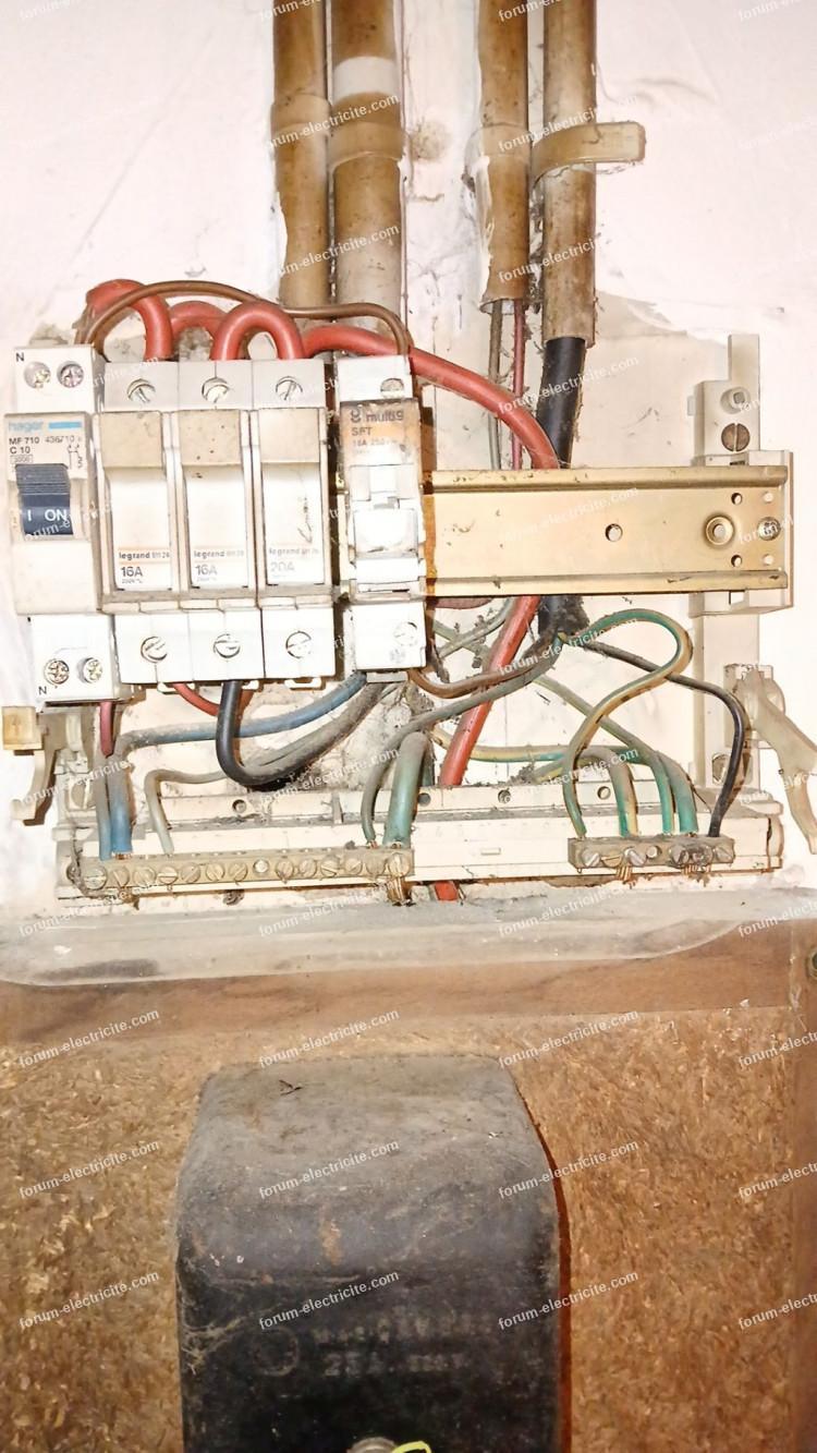

Je souhaite moderniser mon tableau électrique et je me pose une question à ce sujet :
Les conducteurs principaux de ligne et de neutre arrivent par le bas, mais le neutre est trop court pour être connecté au sommet d'un nouveau disjoncteur différentiel.
Je ne sais pas comment résoudre ce problème, serait-il possible d'utiliser un domino pour prolonger le conducteur ?

Des photos aideraient à vous trouver des solutions, car il y en : borniers, peigne vertical, changement du conducteur de neutre...

Je vois 2 solutions :
- soit vous repartez d'un bornier de neutre en bas, pour aller jusqu'en haut de votre interrupteur différentiel
- soit vous changez le fil de neutre sur toute sa longueur depuis la sortie du disjoncteur de branchement qui ne doit pas être plombée (mais opération un peu plus délicate).

Ne pas oublier de mettre un interrupteur différentiel 30mA

OK, c'est ce que je vais faire.
Et le conducteur neutre est de 10 mm, n'est-ce pas ?

Il doit être de même section que ce qui arrive du disjoncteur EDF.
Attention aux appairages phase/neutre si vous mettez un interrupteur différentiel (vous ne pouvez pas laisser les fils de neutre à gauche sur le bornier).
