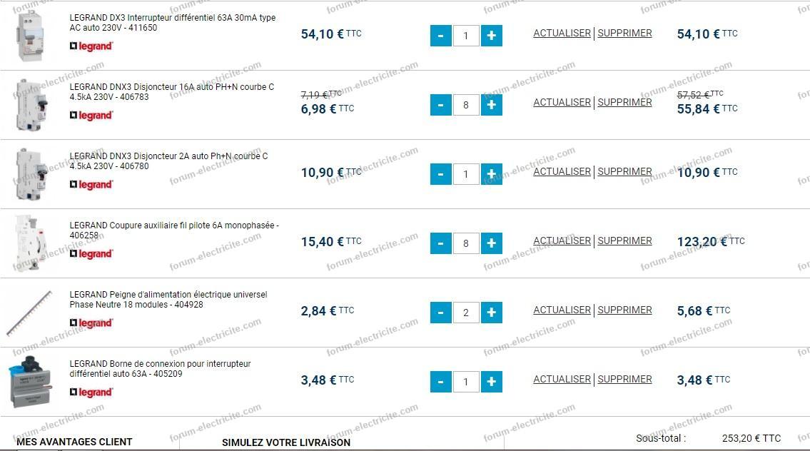

Je vous mets un exemple de panier de ce qu'il faut acheter.
Il existe l'équivalent dans d'autres marques.
