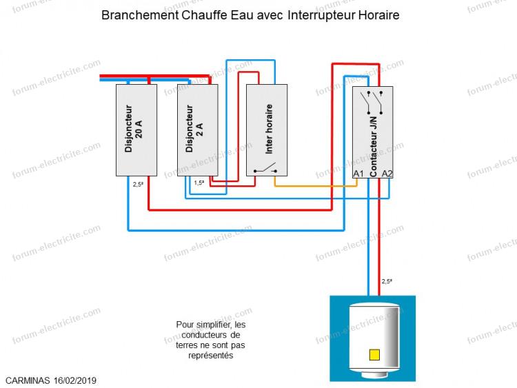

La maison de mon fils possède un ballon électrique d'une capacité de 100 litres dans la chambre située au dernier étage.
Mon fils trouve qu'il se remet en route trop souvent et voudrait qu'il chauffe la nuit.
Le chauffe-eau en question est simplement protégé par un disjoncteur de 20 ampères.
Quel matériel faudrait-il installer pour qu'il ne chauffe que la nuit (avec explication du montage) ?
Merci pour vos réponses.

J'ai oublié de préciser le matériel :
- disjoncteur 2A
- horloge programmable (tout type d'horloge convient)
- contacteur J/N.
- disjoncteur 2A
- contacteur J/N.

Attention avec 100l, vous n'avez pas une grosse réserve.
S'il sont nombreux, une chauffe une fois par nuit risque parfois d'être juste.

Bonjour et merci pour votre réponse rapide.
Le ballon ne sert que pour cette chambre.
Je comprends bien grâce à votre schéma très clair.
Ce qui est dommage c'est que cette maison possède les heures pleines et creuses mais seulement au sous-sol
et je ne vois pas comment, dans cette maison ancienne sur plusieurs niveaux, je pourrais amener les fils en haut.où se trouve le ballon...
Encore merci et bonne journée à vous.
