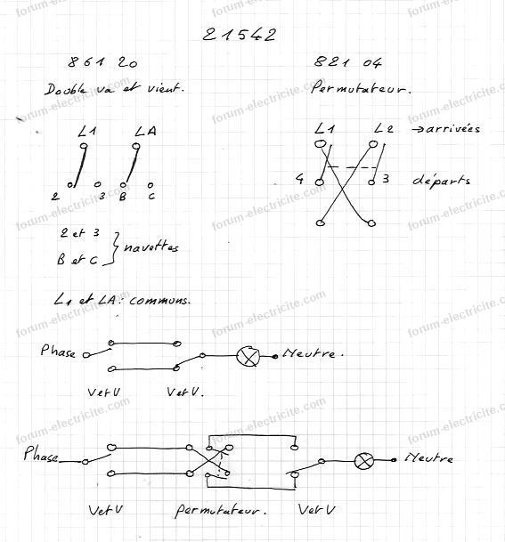

Dîtes voir, je suis en train de refaire tout un circuit d'interrupteur qui était en baguette de rénovation etc avec du fil souple.
J'ai donc viré tous les fils souples, remplacés par du rigide cependant je me perd un peu avec les interrupteurs car ce sont des anciens et je n'arrive pas à trouver la correspondance avec les nouveaux...
Voici quelque photos en pièces jointes..
On m'a expliqué que c'était deux va et vient et un permutateur.
Pouvez vous m'expliquer comment remplacer ces interrupteur (dans quel trou je dois mettre les câble svp)
Je tente ma chance ici en espérant trouvé conseil, si jamais il vous faut des infos hésitez pas, j'ai fait aussi un schéma mais je pense qu'il est faux ...

Merci pour votre schéma.
Je vais attendre de recevoir mes permutateurs Dooxie pour faire la correspondance.
Concernant le double va et vient, actuellement j'ai un câble sur L1, et un sur 2 et sur 3.
Sur mon nouvel interrupteur, je dois donc mettre sur LA, 1A et 2A ?
Un simple interrupteur ne suffit pas dans ce cas ? je n'ai rien sur l'ancien interrupteur sur LA/B/C
Vraiment désolé si les questions sont bêtes.

Bonjour JuuM. Il n'y a pas de questions bêtes. Pas plus sur le forum qu'ailleurs.
J'ai juste fait un tour sur le site Legrand et ai relevé les correspondances. Chaque schéma permet de faire les correspondances avec les nouveaux appareillages. Avant de démonter, repérez bien les conducteurs avec des adhésifs et crayon indélébile (pas de photos, surtout quand on les efface).
Si vous n'avez pas besoin de double va et vient, vous en approvisionnez un simple (L = commun, 2 et 3 = navettes). On se demande pourquoi il y a deux permutateurs.
Personnellement, en rénovation j'utilise du souple H07V-K, surtout quand il y a des torons à remplacer dans des tubes au parcours parfois sinueux - pour tirer sur le nouveau toron, on fait une épissure avec l'aiguille et on soude.
En électrotechnique un va et vient est un inverseur unipolaire, un permutateur un inverseur bipolaire avec les connexions croisées internes.

Bonjour GL.
Encore merci pour votre réponse.
En fait j'ai un autre interrupteur qui est au RDC qui fonctionne également dans ce circuit...
Ce qui explique sûrement le double permutateur car au final ce n'est pas 3 interrupteur mais 4 que j'ai, désolé pour l'erreur. Trouver les permutateur dooxie de Legrand est une galère, il n'y en a même pas dans les magasins de bricolage autour de chez moi, j'ai du commandé sur Amazon ça devrait arriver dans quelques jours. En tout cas merci pour votre aide
