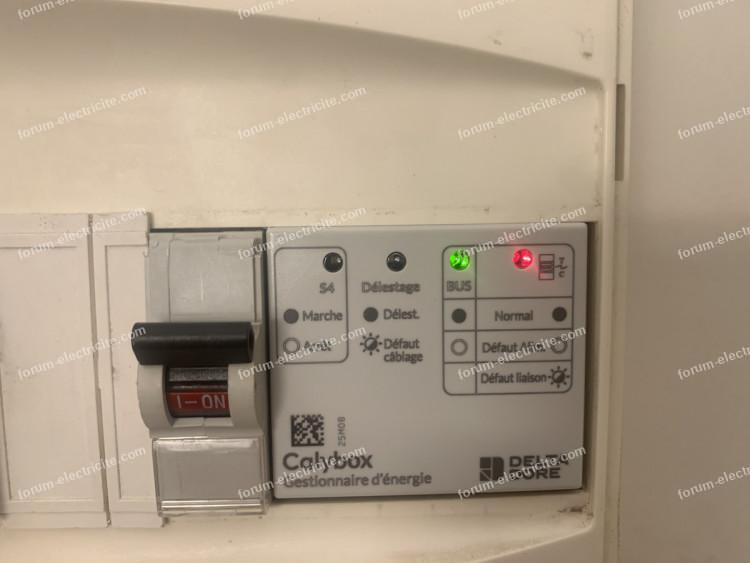

Bonjour, la communauté.
Objet : Gestionnaire d'énergie Calybox voyant TC clignote en rouge.

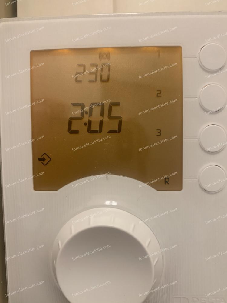

Je viens d’acheter une Calybox, 230 version 2.05.
Le voyant (de la télé informations ) en haut à droite, clignote en rouge.

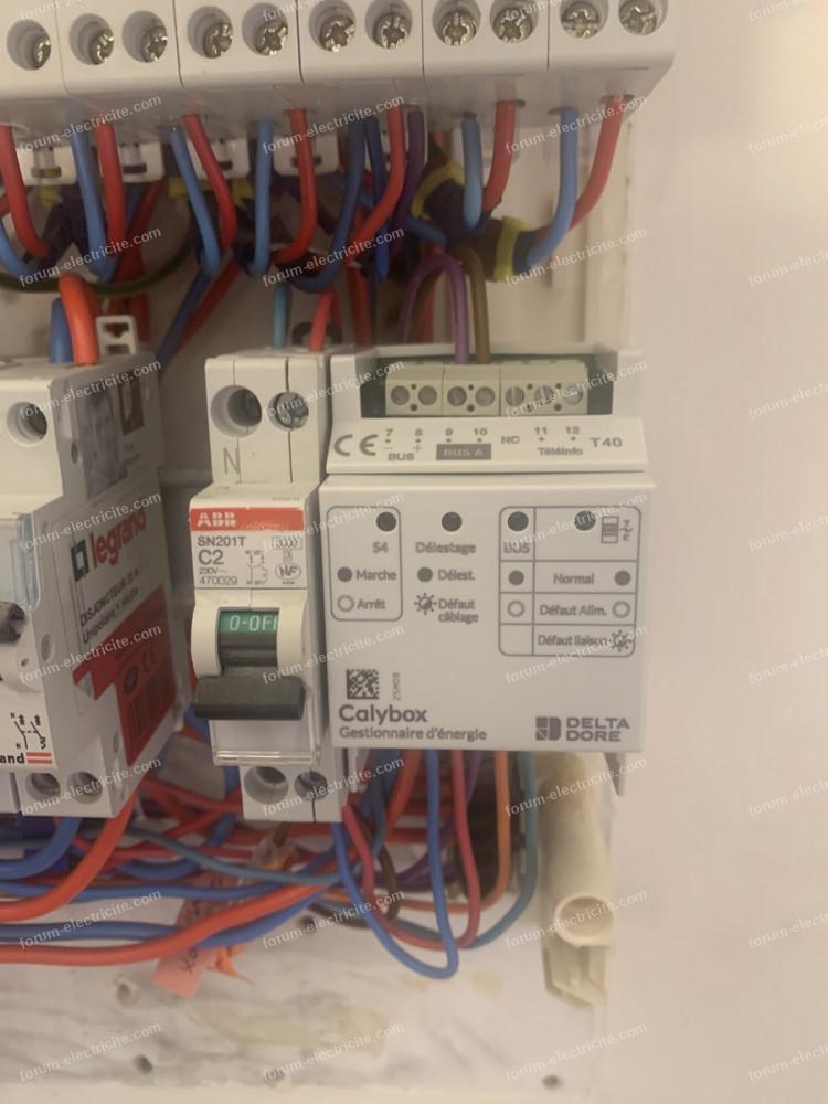

7-8 pas de fil branché en car j’en ai pas besoin.
11-12 fil TIC pas branché car j’en ai pas besoin.
S1 branché par 3 fils pilote.
S2 branché par 4 fils pilote.
S3 branche par 1 fil pilote.
S4 pas branché car pas besoin maintenant.
Je n’ai pas besoin du délestage, ni de régulation au niveau du chauffe-eau
Réglages
1-01 sur 0
1-02 sur 0
1-03 sur 1
1-04 sur 1
1-05 sur 0
Ma question, est-ce que la Calybox 230 peut fonctionner sans que soit branché la télé informations
Dans ce cas là, est-ce normal que le voyant TIC clignote en rouge ?
Merci d’avance de votre retour.
Cordialement, DF

Bonjour DF,
https://www.deltadore.fr/contact
Citation :Appareil neuf ou d'occasion ?
Citation :Oui, quand l'entrée n'est pas raccordée au Linky.
Citation :On peut penser que la partie programmation est indépendante, mais sans avoir fait l'essai il vaut mieux demander confirmation ici :

Bonjou.
Si la téléinfo n'est pas raccordée, c'est normal que cela clignote rouge.
Je pense néanmoins que la partie programmation du chauffage fonctionnera.
En revanche le délestage et la gestion de l'ECS ne seront pas opérationnels.
