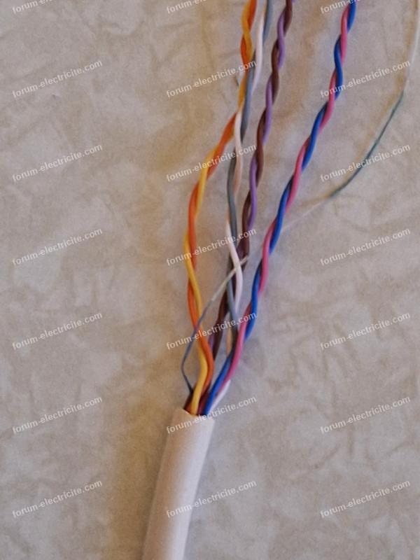

Je suis en train de rénover l'installation électrique de la maison que nous avons récemment achetée dans le Nord.
Dans le bureau, les câbles de la TNT (départs et arrivées), de la fibre optique et du téléphone sortent tous du plafond par un même trou et sont simplement posés sur le sol dans les combles perdus. Il n'y a pas de gaines, mais ils sont accessibles via la trappe d'accès aux combles perdus (pavillon de plain-pied avec fermettes en W).
Est-il obligatoire d'ajouter des gaines ?
Ensuite, je dois descendre du plafond le long du mur jusqu'aux prises correspondantes.
Ces fils peuvent-ils être mis sous une même goulotte ou faut-il les séparer ?
J'aimerais récupérer le câble téléphonique en place pour envoyer internet vers une autre pièce. Est-ce compatible ? Je vous mets une photo du câble.

Trouvé sur le net : La on parle de câbles PTT 298. Ce sont des câbles 8 fils, 4 paires torsadées avec des caractéristiques presque égales au Cat5 (section identique: AWG24 / 0.51 mm de diamètre, bande passante certifiée identique: 100 Mhz, valeurs d'atténuation à 100m sous 100 Mhz (22 dB) et d'impédance (100 ohms): identiques).
La seule vrai différence (apparente) est que l'un est issue d'une norme PTT, l'autre d'une norme ANSI qui elle est certifiée spécifiquement pour le 100/1000Base-T.
Il est donc presque sur que sur de petites distances et dans un environnement pas trop pollué, on arrive à des débits pas trop mauvais.
