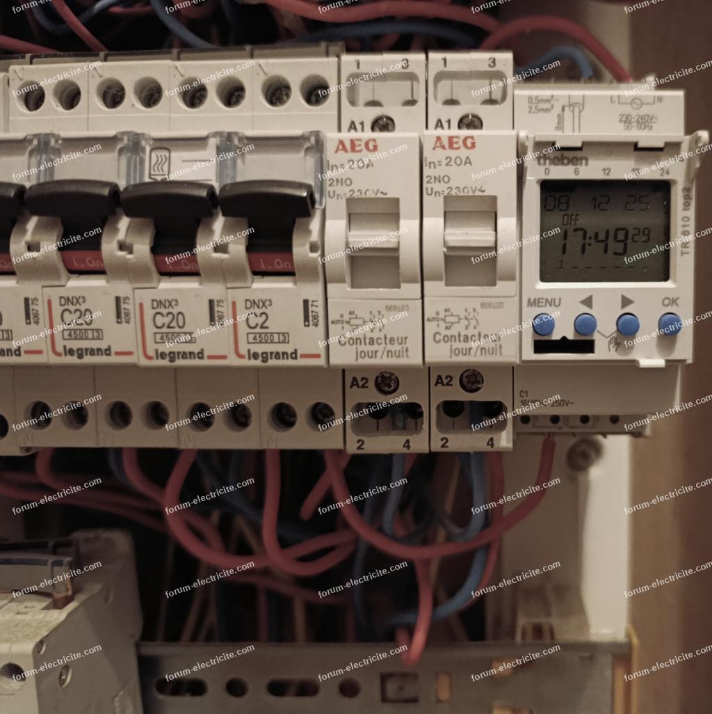

Je reprend le tableau de ma maison pour brancher mes chauffe-eau en HP/HC.
Je dois avouer que j'ai du mal à comprendre le branchement en place, j'ai l'impression qu'il manque un fil...
Il ne devrait pas y avoir un fil reliant la borne 2 de l'horloge à la borne A1 des contacteurs.
Je ne vois pas trop comment sinon le contacteur peut fermer le circuit.
Mais je me trompe peut-être totalement...d'où ma question ici.
Si quelqu'un peut me confirmer ça ?

Bonjour Hector29.
Voir ce document : Problème branchement cumulus HC et HP
Le contact à fermeture de l'horloge remplace le contact C1C2 présent dans le Linky.
Il y a donc deux bornes utilisées pour le contact, et deux contacteurs, un par chauffe-eau semble t-il.

Bonjour GL.
J'ai programmé l'horloge pour un départ 22:00 et un arrêt 6:00 avec le branchement actuel.
Rien ne se passe, l'horloge est bien sur ON, mais les contacteurs ne se sont pas enclenchés (ce qui me semblait logique) ; ou alors faut-il laisser les contacteurs en marche forcée ?

Re,
En marche forcée les chauffe-eau sont alimentés et l'eau chauffe.
Quand vous shuntez le contact de l'horloge les contacteurs doivent s'enclencher.
Mais s'il manque un fil sur le contact horloge il faut voir pourquoi. Cela ne s'est pas fait tout seul.
On ne voit pas de fil sur A1, et sur A2 c'est peut-être en dessous.
A2 devrait être reliée au neutre en sortie du disjoncteur C2, et la sortie phase coupée du contact horloge sur A1.
On vous laisse regarder et faire les bonnes liaisons. Le branchement actuel, de ce qu'on en voit, semble incomplet.

C'est ce que je me dis, s'il n'y a rien sur A1 (et il n'y a rien) je ne vois pas comment le relais du contacteur peut fermer le circuit... sur A2 par contre les branchements semblent corrects.
Je pensais donc brancher la borne 2 de l'horloge (celle destinée à la charge) sur A1.
Quand l'horloge est sur ON, la borne 2 alimente A1 et le circuit dans le contacteur se ferme.

On ne voit pas bien, mais le contact à fermeture est bien entre le commun 2 et la borne 1.

Problème réglé. Le type qui avait fait ce câblage avait bien oublié un fil : celui reliant la borne 2 de l'horloge au A1 des contacteurs.
