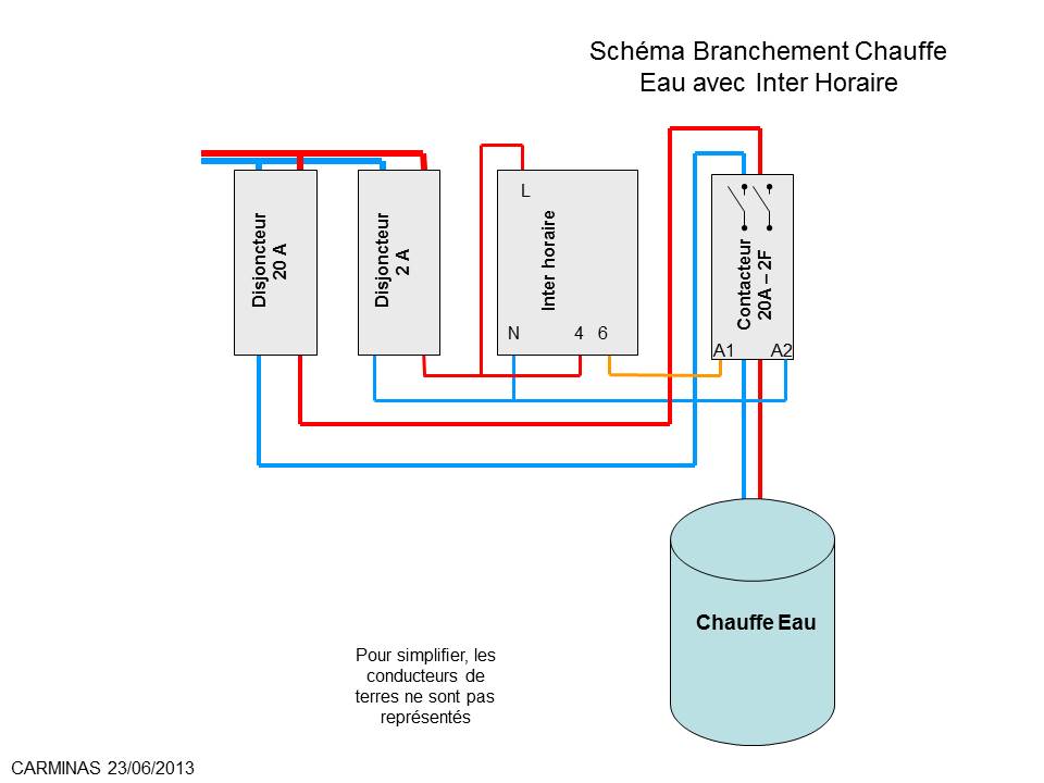

Comment câbler une horloge CCT15852 sur un contacteur jour nuit, je ne vois pas où se situe le branchement du fil pilote sur cette horloge.
Comme élément, je dispose d'un disjoncteur 20A, une protection 2A cette horloge et un contacteur jour nuit.

On ne voit pas bien les symboles sur votre image, mais je pense que le contact qui pilote le circuit de commande du contacteur, doit correspondre aux 2 bornes en haut au centre.

Je viens de télécharger la notice de l'horloge horloge cct15852.pdf
Si vous utilisez le canal 1, il faut prendre les bornes 4 et 6 en dessous.
Si vous utilisez le canal 2, il faut prendre les bornes 3 et 5 en dessous.
