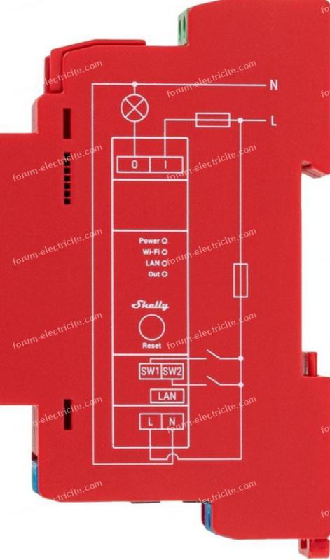

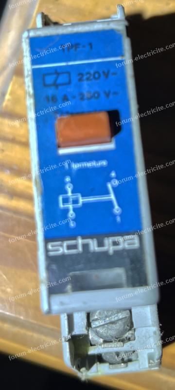

Je souhaite remplacer un télérupteur Shupa TPF1 par un télérupteur domotique de marque Shelly Qubino Wave Pro 1PM. Pourriez-vous m'aider pour le câblage s'il vous plaît ?
J'ai bien identifié la phase et le neutre, mais je suis perdu pour le reste.

Bonjour spims.
Le schéma de raccordement est celui représenté sur la photo en rouge.
Vous ne serez pas perdu si vous identifiez les conducteurs qui sont reliés aux boutons poussoirs.
Si vous continuez à être perdu, vous confiez le projet à un professionnel ou vous l'abandonnez.
Pour effectuer ce type de travail il vaut mieux avoir quelques connaissances, au minimum sur le principe des montages des télérupteurs, sachant qu'il y en a deux.
On vous laisse identifier les conducteurs de liaison vers les boutons poussoirs.

Mais il se peut, si l'installation est ancienne, que le neutre soit aux poussoirs.
Auquel cas il faudra modifier la câblage des boutons poussoirs.
Quel est l'intérêt de changer le système ?
