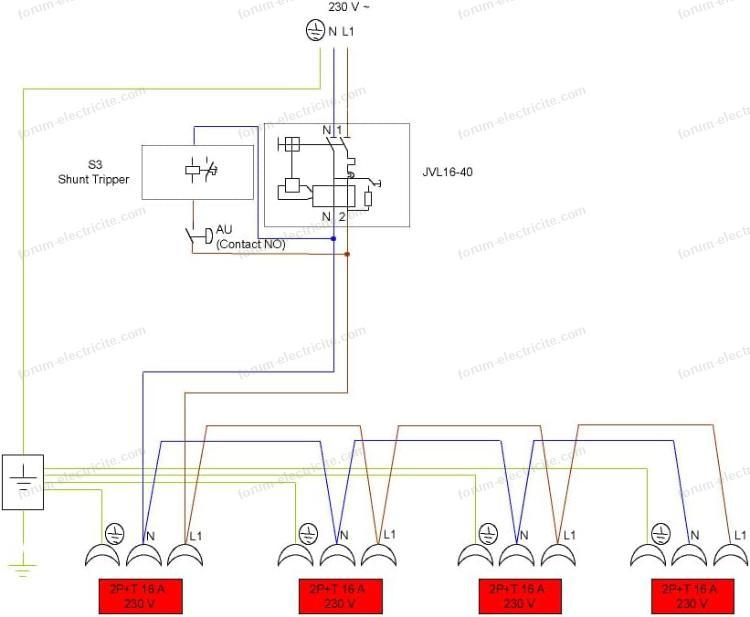

Je suis à la recherche d'un coffret de chantier avec un bouton d'arrêt d'urgence, à un prix abordable.
Cependant, je m'interroge sur le câblage de ceux que j'ai pu voir sur les sites suivants :
- https://www.amazon.fr/%C3%89lectrique-R%C3%A9partiteur-Disjoncteur-r%C3%A9partiteur-Distributeur/dp/B0CFQ8M9FG
- https://www.amazon.fr/Brennenstuhl-Bo%C3%AEtier-distribution-chantier-Quantit%C3%A9/dp/B00US6SFVM
Sur la première photo, on peut voir l'intérieur du coffret, tandis que sur la seconde, il y a un plan de câblage.
Ce qui m'a interpellé, c'est que le bouton d'arrêt d'urgence semble être directement câblé sur le disjoncteur, de sorte qu'il le mette en court-circuit lorsqu'on l'active, déclenchant ainsi le disjoncteur.
Si j'ai bien compris, je trouve cette méthode un peu risquée car en cas de dysfonctionnement du disjoncteur, cela peut causer un court-circuit.
Mes questions sont les suivantes :
- Ai-je correctement interprété les photos et les plans de câblage ?
- Partagez-vous le même avis que moi, ou est-ce une méthode couramment utilisée ?
Je vous remercie par avance pour votre aide.

Le schéma du coffret Brennenstuhl montre que le BP arrêt d'urgence déclenche le disjoncteur différentiel.
L'autre coffret est au rabais, avec absence de BP normalisé arrêt d'urgence.
En aucun cas on ne provoque un court-circuit pour déclencher un appareillage de protection.
Préférence pour le coffret Brennenstuhl qui ressemble aux produits concurrents.
Mais nous n'avons aucune idée sur la qualité et la longévité des composants. Ce n'est ni du Legrand, ni du Hager, ni du Schneider Electric. La qualité a un prix, pas celui de ce coffret qui semble plutôt prévu pour un usage occasionnel et non professionnel.
Dans tous les cas, coffret nomade ou tableau de répartition dans l'habitat, il faut tester régulièrement les déclencheurs différentiels 30 mA avec leur bouton test.

GL a raison, on ne peut pas déclencher un disjoncteur par court-circuit, c'est dangereux.
Les coffrets Legrand Schneider fonctionnent avec une bobine (MT) Manque de tension qui est clipsée sur le disjoncteur principal. Le bouton AU, par son appui, coupe l'alimentation de la bobine, ce qui provoque la chute du disjoncteur. Il existe également le même montage avec une bobine MX.
Il est vrai que les marques sont beaucoup plus onéreuses que les autres coffrets GSB ou sur le Net, mais la sécurité n'a pas de prix.

Merci beaucoup pour vos réponses à tous les deux.
En effet, il me semble indispensable de prendre un matériel de meilleure qualité.
J'ai fait ce post, entre autres, car je n'arrive pas à comprendre pourquoi le bouton-poussoir déclenche le disjoncteur différentiel.
Je joins le schéma du Brennenstuhl à cette réponse.
Pour moi, pour que le différentiel se déclenche, il aurait fallu que le bouton-poussoir soit relié :
- d'un côté à la phase après le différentiel
- de l'autre côté au neutre en amont du différentiel (avec une résistance), n'est-ce pas ? (afin de créer un courant de fuite)
Merci pour vos lumières. :)

Sur le schéma on voit un déclenchement d'un actionneur par fermeture du contact du BP, comme suggéré par Lecreusois.
"Une bobine MX c’est quoi ?
C’est un auxiliaire de commande (mécanique du DJ différentiel) à émission de courant plus communément appelé ” bobine MX ” sa petite sœur est la “bobine MN” qui fonctionne à rupture de courant piloté par l’ AU elle permet de faire tomber un disjoncteur ou un sectionneur. Elle peut être modulaire et associée au disjoncteur à piloter. Elle peut aussi être insérée à l’intérieure du disjoncteur (en fonction du modèle."
Ce que vous détaillez est le fonctionnement du bouton test sur l'ID. C'est juste un test, pas un système de déclenchement par AU.

Vous avez vos explications. Cependant, je tiens à faire une mise au point importante.
GL a écrit que j'ai suggéré un contact à fermeture, mais cela est inexact.
En réalité, l'AU fait partie des organes de sécurité et fonctionne à rupture de courant.
Par conséquent, il faut lire "contact à ouverture" (Manque de Tension).
En appuyant sur l'AU, vous ouvrez le circuit de la bobine qui, en se relâchant, fait basculer le disjoncteur du tableau.

Bonjour lecreusois.
Vous avez suggéré ceci : "Il existe également le même montage avec une bobine MX."
C'est ce qui a été signifié, et est confirmé par le constructeur : "Coffret électrique mobile BD 4M/16/AU / Tableau électrique avec arrêt d'urgence (4 prises avec clapets, disjoncteur différentiel 30mA, bobine à émission, 2m H07RN-F 3G2,5, IP44)"
L'important est que Guillaume approvisionne un coffret sûr et où protections et AU fassent correctement leur travail.
Citation :Oui, mais sauf erreur au regard du schéma, le BP est NO et actionne le déclencheur couplé au disjoncteur.
