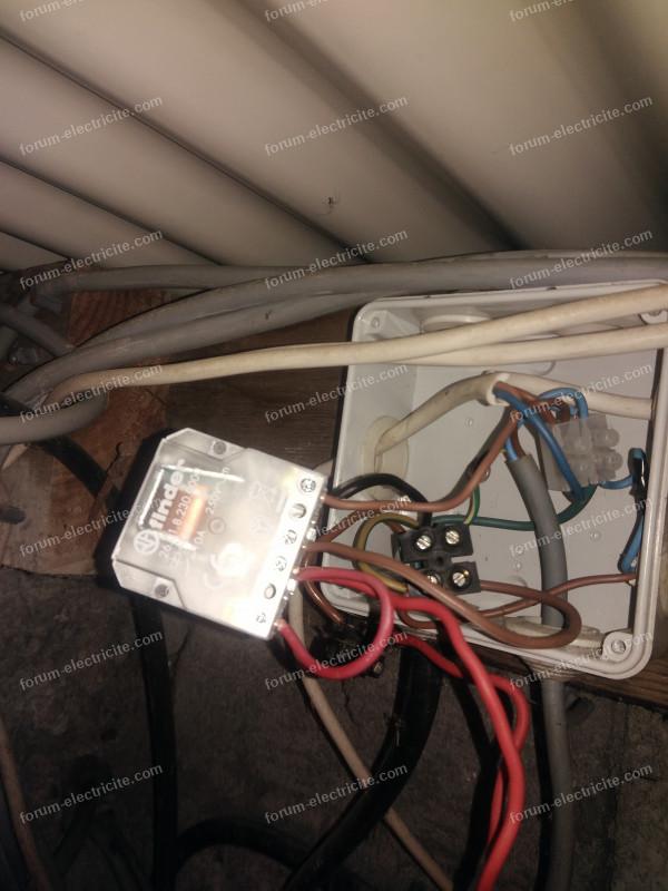

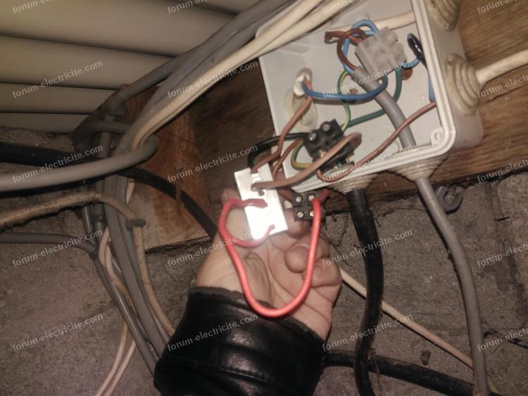

Le va et vient des lumières extérieures ne fonctionne plus... il fonctionnait avec un vieux Legrand 491047... suivant les conseils glanés sur différents forums tel que celui-ci j'ai décidé de le remplacer par un Finder 26.01.....
Seulement voilà je ne comprends rien au circuit en place (voir schéma).
J'ai essayé de faire le nouveau branchement à l'aide de schéma trouvé sur ce forum à partir de branchement qui ont l'air de ressembler au mien
mais ça ne marche pas.
Je ne comprends rien..... HELP ME PLEASE !!!!!!!

- rouge avec gris : phase
- marron et noir : retour lampe
- rouge seul : retour poussoir
Donc :
Phase (rouge et gris avec le pont) sur 1 et A1
Retour lampe (marron et noir) sur 2
Retour poussoir (rouge seul) sur A2
Ce qui embêtant c'est que c'est ce que vous avez l'air d'avoir fait en haut à droite.
Vérifiez vos serrages.

Du coup j'ai vérifié mes serrages....
Quelle nouille...
Effectivement ça s'allume mais ça ne veut pas s'éteindre...... ???

Vous pouvez faire une photo de vos raccordements ?

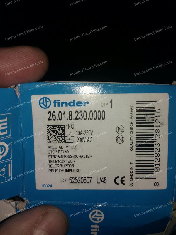

Et c'est quoi la référence complète de votre 26.01 ?

On ne voit pas bien sur la photo avant.
Ce que j'ai appelé "rouge seul" au vu de votre dessin est finalement marron, mais cela ne change pas le principe.
On ne voit pas le raccordement dessous sous la photo avant, mais on suppose qu'il y a noir et marron à droite et un gris qui vient fait un pont à gauche.
C'est bien cela ?
Votre référence de modèle est bonne.
Et pour le multimètre ?
Si vous ne vous reliez rien au 2601, mais que vous reliez ensemble rouge et (marron+noir) je suppose que les lampes s'allument en permanence.

Pour les couleurs et branchement avant oui c'est ça....
Le multimètre je n'en ai pas sous la main mais je peux en trouver un...
Relier le rouge et les deux fils je vais essayer.

Alors en reliant le rouge et noir/marron les lumières s'allument effectivement en continu.
