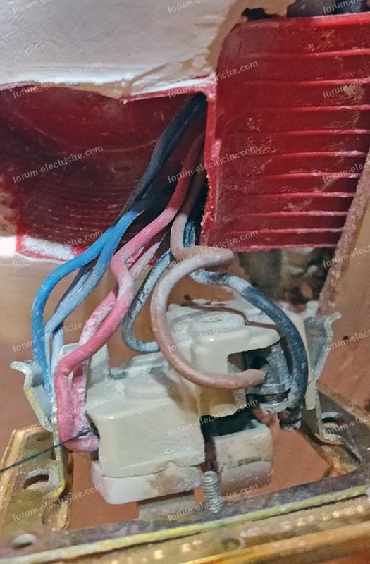

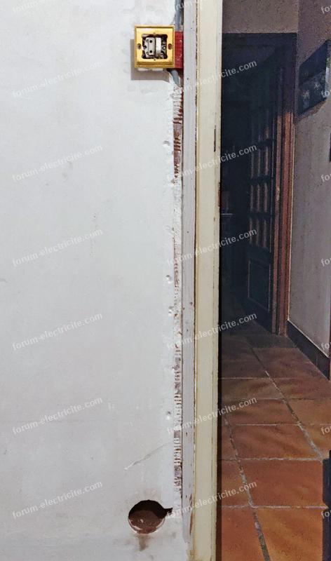

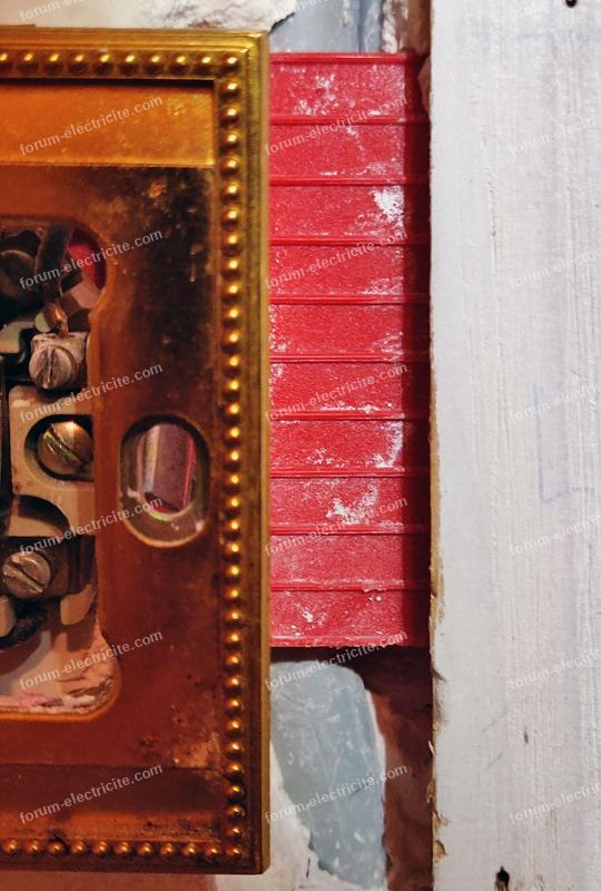

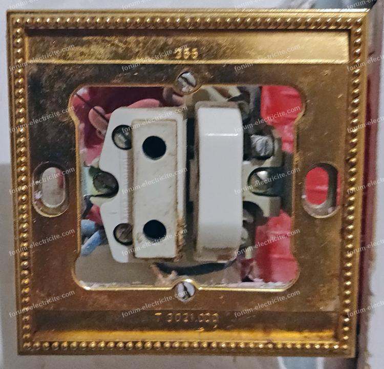

Je suis en train de rénover l'électricité de la maison après que l'électricien ait installé un nouveau tableau électrique.
Il y a beaucoup d'anciens équipements de la marque Legrand Chambord, notamment des interrupteurs et des prises de courant sur le même boîtier.
Je souhaiterais changer cela en séparant l'interrupteur et la prise de courant.
L'interrupteur deviendra un simple interrupteur va-et-vient, avec une prise en dessous et une deuxième prise en bas à gauche.
J'aurais besoin d'aide pour les fils.
L'interrupteur va-et-vient allume le plafonnier.
Il y a trois gaines : deux qui arrivent par le haut avec un fil bleu et un fil marron, et une troisième qui descend en bas, passe dans le sol et rejoint le mur en face.
Ce mur est équipé d'un interrupteur va-et-vient qui allume le plafonnier et d'un interrupteur qui allume l'applique murale.
Cette gaine est composée de quatre fils : deux noirs, un rouge et un bleu.
Comme on peut le voir sur la photo, du côté de la prise, il y a trois fils bleus et deux fils rouges.
Du côté de l'interrupteur, il y a un fil noir, un fil marron et un autre fil noir.
Il n'y a pas de fil de terre pour l'instant, mais j'ai prévu d'en installer un si c'est possible.
Pour l'instant, je n'ai pas réussi à faire passer un fil de nylon pour tester, ça coince.
Je prévois de faire passer une moulure verticale de 10x20 qui reliera l'interrupteur à la prise pour faire passer les câbles. J'aimerais également faire passer les câbles dans les alvéoles pour la deuxième prise de courant, mais je rencontre des difficultés avec le joint de la brique. Y a-t-il une astuce pour faire passer les câbles à travers les joints ?
Si besoin, j'ai pris d'autres photos.

Sur la photo on peut voir que les 2 navettes du va et vient sont noires et le retour lampe est marron, le neutre de ce marron est branché avec les deux neutres de la prise (= 3 bleus)
sur l'autre inter de ce va et vient vous devez retrouver les deux navettes noires et une phase (rouge).
