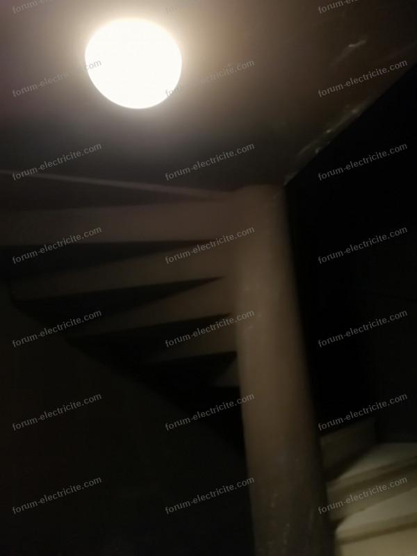

Ma question est la suivante :
Je suis dans le conseil syndical de ma résidence, et il a été évoqué qu'un plafonnier plus large donnera plus de luminosité sur le palier qui est en colimaçon ?
Je suis particulièrement sceptique.
Pouvez-vous m'apporter une réponse ?
Bien à vous.

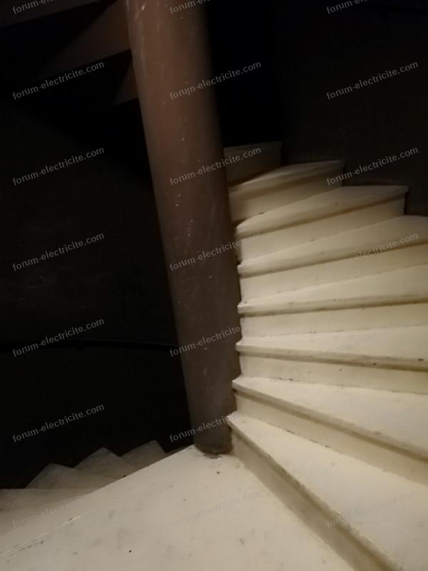

Bonjour Eva94. Nous n'avons pas de vue d'ensemble et il est donc difficile de vous aider.
S'il n'y a pas de contre-marches, l'escalier présente une certaine transparence. Tout dépend du plafonnier lui même et de sa surface d'émission. On peut supposer qu'il y a un hall, des luminaires en bas et en haut, reste à savoir s'ils diffusent bien dans l'escalier. Peut-être ces supposés luminaires suffisent-ils pour baliser l'escalier.
On peut supposer aussi qu'il s'agit de globes diffusants ; bref, vu d'ici, on ne voit pas grand chose. Sauf si vous apportez quelques éclaircissements.

Ok. Vous ne pourrez faire mieux. Il faudrait un deuxième globe. Les contre-marches ne transmettent pas la lumière.
On ne peut agrandir le hublot, cela n'aura aucun effet. Mais est-ce utile d'ajouter un deuxième point lumineux ?

Il sera procédé à un changement de globe au lieu du 30 ce sera du 40 en diamètre (il sera seul), il y a 16 étages ce qui représente un coût, mais je pense que malheureusement, l'éclairage ne sera pas meilleur, je voulais un autre avis extérieur : celui du conseil syndical, dont je fais partie.

Bien reçu. Ça ne changera pas grand chose et ce pourra être plus éblouissant.
C'est vous qui voyez.
Avec les murs en blanc il y aurait une meilleure diffusion.

Je vous remercie pour vos réponses, l'assemblée générale a voté pour un changement de globe malgré tout, car les nôtres étaient vieux et dans certains étages manquants, la peinture blanche pour l'escalier de 16 étages, aurait un coût de plus de 30000 Euros, ce qui n'est pas envisageable, pour le moment, ayant déjà des charges trop lourdes, mais il est vrai que c'était probablement la meilleure solution, bien que ces escaliers ne sont pratiquement jamais empruntés, car nous avons deux ascenseurs.

Vous pouvez acheter un seul luminaire et voir le résultat. On trouve facilement des hublots à led tels que celui ci http://www.lebenoid.fr/produit/hublot-vernosc-t1-10w-led-4000k-blanc-0-707-00
Avantages : compact, équipé d'un pavé de leds. Diffuse dans toutes les directions. Peu cher (environ 30 € TTC).
Inconvénients : le pavé led ne se change pas ; le diffuseur une fois clipsé est difficilement démontable. Il ne peut être utilisé de façon continue ; nécessite une minuterie.
Voir ce que propose le grossiste.
